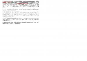

Дорогие коллеги, подскажите, пожалуйста: по СНиП 23-03-2003 "ЗАЩИТА ОТ ШУМА" трубы водяного отопления должны пропускаться через междуэтажные перекрытия в эластичных гильзах (из пористого полиэтилена и других упругих материалов).
Где такие гильзы взять? Это какие-то спец.трубы, уже готовые гильзы или просто материал?
Может ли эластичный полиэтилен удовлетворять требованиям СНиП 41-01-2003 о негорючести материалов гильз?
Я всегда заклыдвала стальные гильзы, но вопрос с эластичными меня волнует) Ничего не могу найти в интернете...
