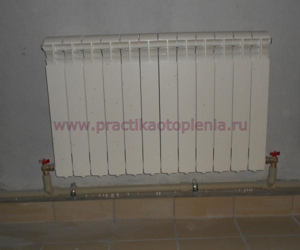

Всем здравствуйте! Одноэтажное здание, длиной метров 35, шириной 10. Заказчик закупил материал для отопления, рассчитывали люди, которые должны были и смонтировать, но потом отказались. Итак, система будет однотрубной, основная труба диаметром 40, подводка 20. Полипропилен. Насос отдельно от котла. Батареи аллюминевые. Теплоноситель-антифриз. Предполагаю подводку к ОП сделать по диагонали верх-низ. Никаких материалов для уменьшения диаметра основной трубы под ОП нет. На ОП на входе и выходе краны. Подскажите, пожалуйста, будет ли работать без уменьшения диаметра система? Спасибо.

Да будет работать, только не вижу смысла в сороковой трубе - хватило бы 32. Подключение к радиаторам снизу, желательно выполнить из 25 трубы

Смонтировали, запустили, всё работает. Но есть проблемка-трубы сильно удлиннились. Оставляли и зазоры, и компенсаторы сделали. Но даже под ОП и между ними труба волной пошла, хотя армированная фольгой..(((

Тоже закладывали трубы полипропиленовые с арм.фольгой - фотки приносили после авторского надзора - стояки как змеи выглядят - волнистые)))). Да ещё минус при температуре 90 срок службы всего 5 лет, когда стальные прослужить могут и в 2, и в 4 раза больше могут

Вот ещё вопрос, и сейчас мне настучат по голове..)) В общем, обошли мы дверной проём снизу, в полу. Так или иначе, но участок трубы около 2 м. оказался залит в бетоне. Ясно, что надо переделывать, но всё же-если оставить, то чем чревато для трубы? Просто интересно. Появятся пластические деформации? Разгерметизация?

Заливать трубы надо в теплоизоляции, тогда место для компенсации останется.
Если залили так, то скорее даже не труба рассыпется, а стяжку покорежит.
Если компенсаторы достаточные, то чтобы труба не шла волнами надо крепления подвижные почаще ставить. Сантиметров через 40-50. Тогда труба будет смещаться в этих креплениях, но останется прямой. Все удлинения уйдут на компенсаторы.
