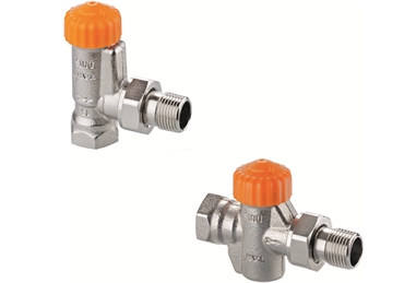

Подскажите , пожалуйста, в каких случаях применяются вентили на обратную подводку “Сombi 2/3/4/LR” (они имеют возможность
преднастройки и с ними можно проводить гидравлическую увязку системы отопления)? Т.е. когда недостаточно установки на подводке термостатических вентилей?
Правильно. Когда располагаемый перепад на отопительный прибор такой , что термостат , без возникновения шума с ним не справится.
Преднастройка возможна (если уж ничего лучше не поставлено).
Посмотрите
Термостатический клапан с ограничителем расхода
Термостатический клапан A-exact оснащен уникальным встроенным ограничителем, который регулирует избыточный расход. Расход регулируется непосредственно на клапане. После корректировки он не будет превышен даже при наличии изменений нагрузки в системе.
может подойдет. Этого одного будет достаточно. Монтажники, распробовав, только его и будут требовать ))

а перепад чтоб зашумели должен быть больше 30кРа...

Насколько помню, больше 35 кПа.
Правильнее написать различимый шум.
