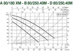

Уважаемые коллеги,
на объекте увидел схему (см. рисунок, нижний вариант). Циркуляционный насос заставляет воду из реки подниматься и обогревать внешний теплообменник геотермального теплового насоса. При этом теплообменник часто замерзает. Очевидно, расход воды из реки недостаточен. Спасет ли ситуацию, если мы поставим насос до теплообменника (см.рисунок, верхний вариант)?
Как мне думается, NPSH насоса не выдержан и его производительность ниже расчетной. Есть ли у кого-нибудь мысли, как оценить, на сколько возрастет расход, если дросселирование насоса на всасе, создаваемое теплообменником, убрать ?Прикрепленный файл  _______________________________.pdf ( 5,13 килобайт ) Кол-во скачиваний: 352

Уважаемый коллега,
прикладываю кривую этого насоса. Насколько я могу понять, минимальное давление на всасе не должно быть менее 2,5 м.в.ст., но это требование производителя уже изначально нарушено, поскольку уровень насоса выше уровня воды.
KGP1
сообщение 30.10.2013, 8:47
Сообщений: 1973
Регистрация: 27.1.2010
Из: г.Владимир
Пользователь №: 45233
Цитата(leonid85 @ 29.10.2013, 16:38) *
расчетный 6 куб.м./ч,
а фактический 1,5 куб.м./ч
Скорее всего имется кавитация на всасе из-за низкого напора на всасе.
1.Насос должен быть установлен перед ТО.
2. Предложите заглубить насос поместив его, например, в герметичную гильзу(бочка и пр.).
Вот и пост 7 доказывает сказанное.

1. А сколько м.в.ст. при этом расходе падает на ТО?
leonid85
сообщение 30.10.2013, 13:41
Сообщений: 20
Регистрация: 10.12.2010
Пользователь №: 85251
на теплообменнике падает 0,5 метров (расчетное значение). Еще перед теплообменником стоит сетчатый фильтр. На нем (согласно расчетам) теряется 3 м.в.ст. Таким образом, циркуляционный насос работает почти как вакуумный насос

KGP1
сообщение 30.10.2013, 14:19
Сообщений: 1973
Из: г.Владимир
Странно как-то получается. Факт. расход 1,5м3/ч, а падение на фильтре и ТО 3,5м - как при расчетном 6м3/ч. Поясните плз.
Если заглубить ниже промерзания, то должно работать и зимой.
