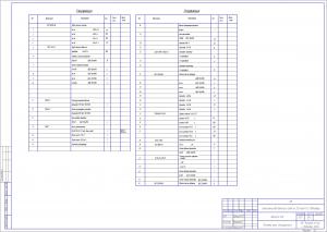

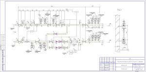

Здраствуите Ув. специалисты. нуждаюсяь в совете)
После согласования теплов. узла пришло замечание следущего содержания:
Обосновать документально и подтвердить расчетом такую установку отключающей арматы на ветках системе отопления.
Вопрос: а чем эта арматура смущает? если не то то надо то как это узнать и где можно посмотреть?

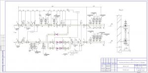

Относительно гребенки - завышен диаметр коллектора и ответвление Ду65 смущает в соседстве с ответвлением на 1 ступень ГВС Ду50. Наверное поэтому и просят Вас пересчитать. Почему кстати обратный тр. от приточки не заводите на первую ступень?
Площадь поперечного сечения распределительной гребенки принял как сумму площадей поперечных сечений отводящ. трубопроводов, т. е. Ду 133.
Обратный трубопровод от систем вентиляции присоеденил перед водоподогревателем ГВС 1 ступени.
Верно ли все я сделал. Может у вас есть какие то дополнения? не могли бы вы прокоментировать?
Ду133 не бывает. А с математикой проблемы...похоже.

Это наружний диаметр Dн133, а условный проход Ду125. ))
