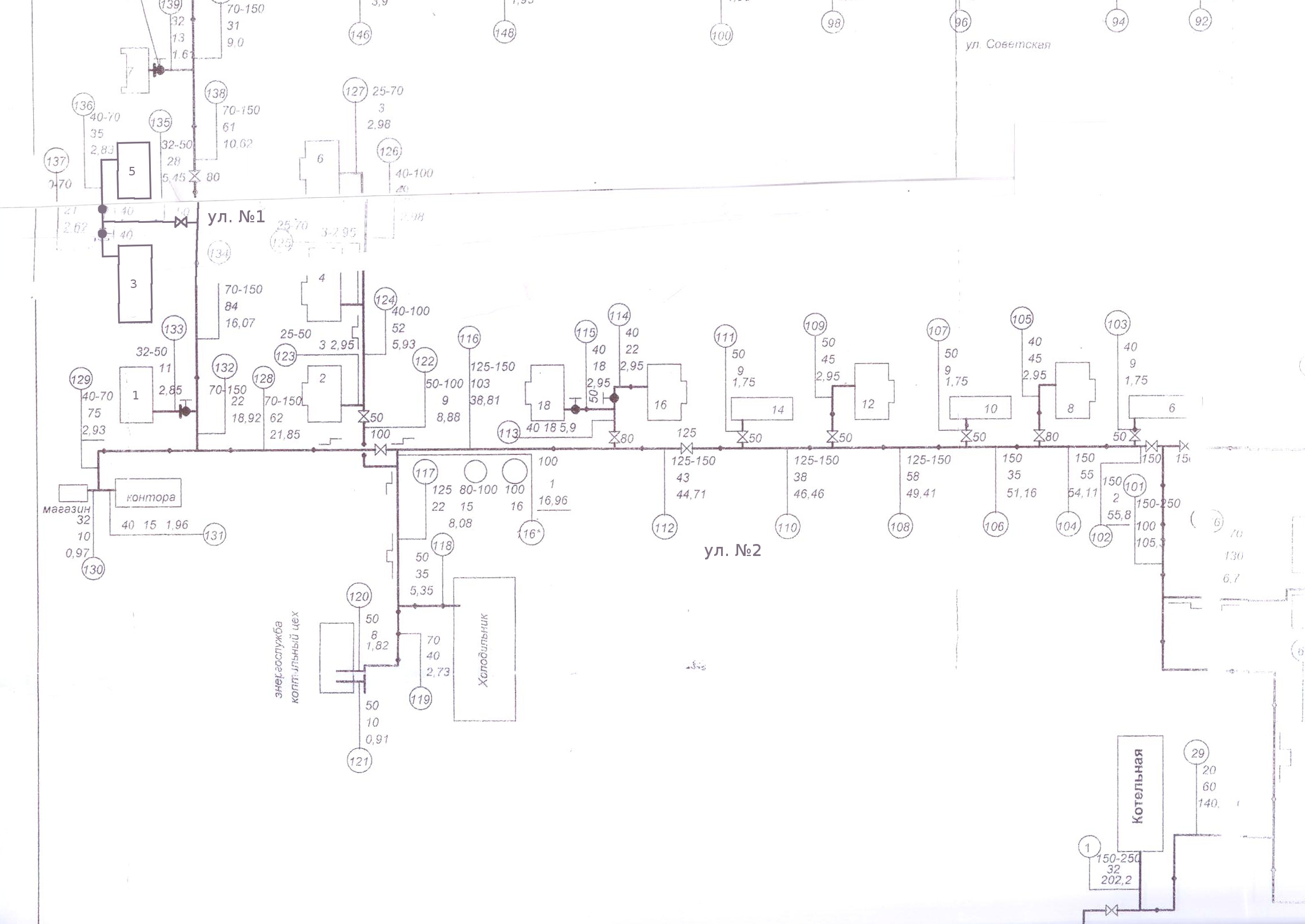

Всем привет!
Приложил план тепловых сетей небольшого поселка. Дома кирпичные, двухэтажные. На улице №1 дома №3 и №5 отапливаются очень слабо. Дом №1 не имеет особых проблем. Еще там есть Контора, в которой жарко. Про проблемы в домах находящихся после домов №3 и №5 мне неизвестно, вроде там всё нормально.
Давление в доме №1 на подаче 3.2 атм., на обратке 3.0 атм. В доме №3 перепада нет, значений давлений не знаю, думаю, что примерно по 3 атм. В доме №5 на подаче 2.8 атм, на обратке нет манометра.
На трубопроводе, проходящем к домам №3 и №5, установлена задвижка и два вентиля.
В чем может быть проблема?

Диаметр на дома 3 и 5 дохлый, если я ничего не путаю по схеме.
Тоже шайбу на ввод... а контору закрыть smile.gif шучу
Есть ли превышение температурного графика и расчетного расхода в доме №1? Этот дом первый на ветке от источника (магистрали).. и в первую очередь должен контролироваться.. а контора еще ближе, ее тем более.
ЗЫ
Проблема возникает после потребителя нарушающего режим.
Сообщение отредактировал Altelega - 20.11.2013, 12:33

Про превышение температурного графика и расчетного расхода в доме №1 не знаю, но скорее всего там всё в порядке.
В тепловом колодце на трубопроводе к дому №3 стоит шайба, которая, как оказалось, наполовину прикрыта прокладкой. После устранения причины перепад появился (примерно 3.2/2.7 атм), а вот насчет тепла пока не в курсе.
Про дом №5 пока не уточнял.

Контора находится в отдельном здании. Подключена то она отдельно, но ведь с одной магистрали?
Появились новости. Лично осмотрел всё и вот что могу сообщить:
1. Температура подающего трубопровода на вводе в дома №1, №3, №5 примерно 44-46 градусов Цельсия, обратного - около 32-34 градусов.
2. Температура подающего трубопровода в тепловом колодце домов №3 и №5 составляет порядка 44 градусов, обратного - около 32 градусов.
3. Температура подающего трубопровода в тепловом колодце главной магистрали примерно равна 46 градусам, обратного - 43 градуса.
4. Давление в доме №1 примерно 3.6/2.8 атм.
5. Давление в доме №3 примерно 3.2/2.7 атм.
6. Давление в доме №5 на подаче примерно 3.0 атм, на обратке манометра нет.
7. Давление в тепловом колодце домов №3 и №5 составляет 3.2/3.0 атм.
Температурный график 95/70. На момент замеров температура теплоносителя в подающем трубопроводе должна была быть около 49-50 градусов, согласно температурному графику.
Все дома двухэатжные, двухподъездные. Жители говорят, что по ночам отопление может вообще пропадать (оператора на котельной нет). Какое давление на подаче должно быть в таком случае и каким должен быть перепад?
Всем спасибо.

Еще немного данных и гидравлический расчет выполнят форумчане сами!
Перепад температур очень мал, значит мало тепла отдается в сети. Так бывает в основном при нарушении гидравлического режима, когда теплоноситель идет по пути наименьшего сопротивления через 1е точки и не доходит до последних - отсюда малая поверхность теплообмена и как следствие низкая теплоотдача.
Ваши действия: В ЛЮБОМ СЛУЧАЕ ВЫПОЛНЯТЬ ГИДРАВЛИЧЕСКИЙ РАСЧЕТ ВСЕЙ СИСТЕМЫ И ПРОВЕРЯТЬ СОСТОЯНИЕ ВНУТРИДОМОВЫХ СИСТЕМ. ПОСЛЕ ПРИНИМАТЬ МЕРЫ (УСТАНОВКА ШАЙБ, ЗАМЕНА ЗАБИТЫХ ТРУБ, ЭЛЕВАТОРОВ И Т.Д. Кто этим займется - решать Вам, и поверьте, остальные действия бессмысленны.
Это в каком месте на схеме? (132)? (128)?
Очень похоже на то, что у кого-то теплоноситель пролетает напрямую из подачи в обратку, перемычкой или без шайб... а должно было бы к вам заходить. Перекрыть этот пролет - и напор поднимется, и тепло появится.
Уточните пожалуйста.. у вас теплосеть четырехтрубка, т.е. отопление и гвс раздельно? или двухтрубка, гвс и отопление вместе?
Если двухтрубка, Т1 на трассе должна быть не меньше 60-65. А 49-50 больше похоже на систему отопления отдельную, обычно Т3 или Т11 обозначают. Горячая вода дома тоже 46С?

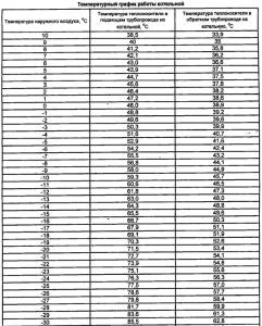

druzhishe
сообщение 2.12.2013, 9:03
Сообщений: 170
Регистрация: 3.7.2013
Пользователь №: 197785
На схеме это точка 138. Разбор ГВС из системы не предусмотрен - люди используют бойлеры, поэтому ТСО и не заставишь подавать теплоноситель с температурой 60 градусов.
Многие советуют провести гидравлический расчет. Это понятно, но хотелось бы чтобы этим занялись люди из ТСО, если это их обязанность. Сейчас же нужно нормативно-правовое обоснование наших требований.
Обратка 39.6 градусов.
Приложил температурный график.
Сообщение отредактировал druzhishe - 2.12.2013, 9:22
