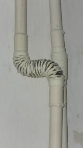

на системе отопления на некоторых стояках ближних к ИТП (восновном на стояках подачи) разошлись сильфонные компенсаторы, из предклапанов на расширительных баках текла вода, на некоторых радиаторах выдавило прокладки

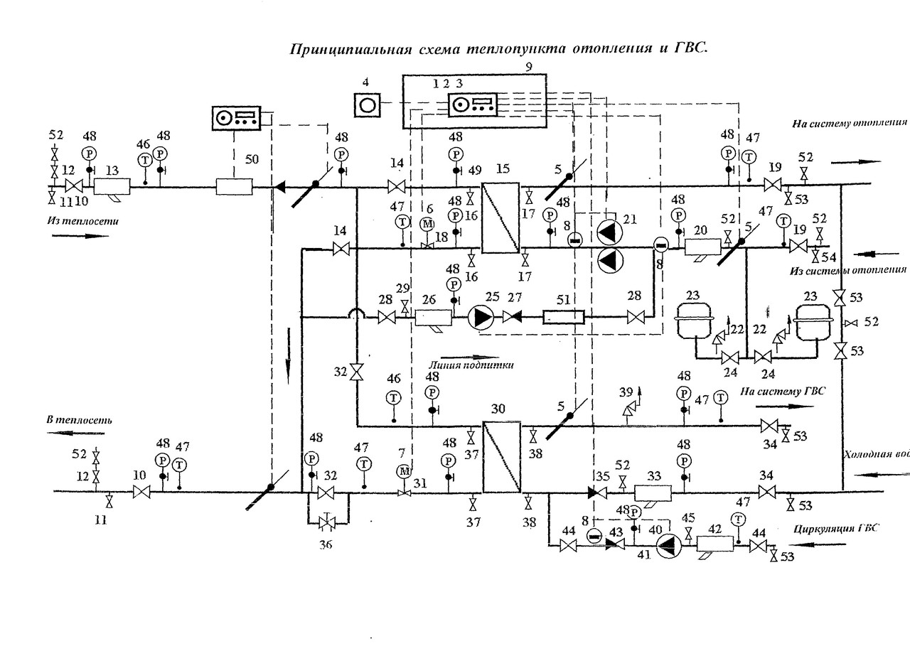

система отопления - независимая двухтрубка с нижней разводкой, на стояках ASV-P, радиаторы - китайский алюминий

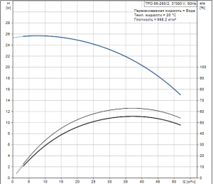

мы думали гидроудар через подпитку, но теплоэнергия говорит: "мы не при делах, у вас бомжи в проходном тоннеле закрыли шарик на обратке или в ИТП кто-то обратку перекрыл и циркуляционник (грюнд tpd 62-260) накачал давление"
сегодня снимем архивы с теплосчетчика, может там что-то найдётся...
у кого-нибудь есть мысли по поводу причин этой ситуации?
PS сейчас давления в ТС 60/46 м, давления в СО до и после насоса 74/48 м

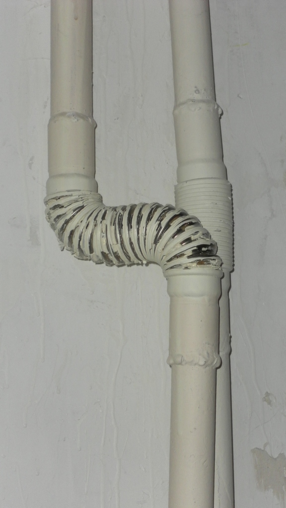

Судя по фото компенсаторов - монтаж выполнен не правильно. Небыло преднатяжения и отсутствует крепление труб (скользящие опоры) возле компенсаторов.
Выдавило прокладки и сработал предохранительный клапан - скорее всего мал объем расширительных баков (либо в какой то период температура воды в СО была выше расчетной, притом значительно). Зачем такое давление в СО здания, 48 м в обратке - это для 14 этажного здания (по грубому расчету- 3 м на этаж + 5 м)? Не думаю, что это гидроудар, скорее всего ошибки проектировщиков/строителей. Когда красили трубы, компенсаторы были уже в сжатом до максимума состоянии (по левому, сдвинутому компенсатору видно).

а это какой насос имеется в виду? подпиточный?
возможно глюканул датчик давления, который управляет этим насосом .
я обычно клапана на СО подбираю что бы они могли пропустить расход подпиточного насоса (как раз для таких случаев, как то я опасаюсь за автоматику...)
ну и при закрытой обратке как раз и получилось 60+30 = 90. а клапана наверно Ду15.
хотя правильно смонтированные компенсаторы не должны были разойтись от такого давления.. имею ввиду наличие направляющих опор на трубе.
а вот приборам отопления могло достаться.
перечитал... циркуляционный... при закрытии задвижек обратных на раздающей гребёнке. да. интересный случай
надо подумать над размещением клапанов на подаче. хотя в большинстве своём циркуляционники обычно не более 10-15 метров получаются давлением.

Очень похоже, что был гидроудар, вследствие этого у компенсатора сломало внутреннюю направляющую гильзу, в результате сильфон потерял соосность.
Кроме того, больше всего досталось компенсаторам, которые расположены ближе к ИТП.
Те, кто допустил гидроудар, скорее всего, не сознаются.
Направляющих опор около компенсаторов нет, согласен, это нарушение технологии монтажа осевых сильфонных компенсаторов.

слишком большие расстояния между НО, нет растяжки предварительной, расстояния скользячек неболее 2Ду от прив. стыка сильфонника, перегрев подачи выше расчетной температуры
так разошлись токо обратки?

разошлись компенсаторы восновном на подающих стояках
