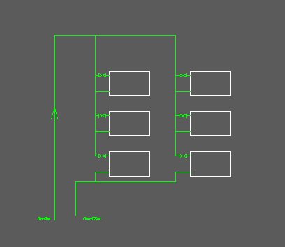

Добрый день, уважаемые!
Вот, дождались холодов... и опять вспомнили, что не все помещения у нас отапливаются должным образом. Т.е. где-то радиаторы отопления горячие, где-то не очень, а где-то и вообще холодные. Люди не очень податливые, а самому ходить у всех краники перекрывать - занятие не очень приятное, да и бесполезное, т.к. всё равно все назад всё пооткрывают. Да ещё, плюс ко всему, перепад давления на подаче и обратке настолько мизерный, что возникает подозрение, отом что его просто не хватет для "продавливания" всей системы здания. Отсюда само собой напрашивается решение с циркуляционным насосом... но есть одно условие, обойти которое не хватает фантазии: давление на входе в здание и на выходе из здания должно оставаться таким же и, соответственно, расход воды должен оставаться прежним... Чтобы у организации, подающей тепло не фиксировалось, что у нас, не смотря на предлагаемые параметры теплоносителя, всё хорошо.
В файле схематично изображена наша система отопления и предполагаемый насос... подскажите, пожалуйста, куда и что надо влепить, чтобы выполнить предлагаемое условие.
Спасибо.

ИМХО, при такой установке насоса ситуация только ухудшится.. Это байпас всей системы.
Я бы попробовал так-

У меня по этой теме возник вопрос - зачем перемычку надо ставить между прямой и обраткой (или она уже есть?)? Не лучше ли насос поставить на обратку а после него дроссельную шайбу с таким расчётом чтобы после неё напор был бы 1.9 атм, а скорость циркуляции возрасла при падении напора через дроссельную шайбу?
Поправьте если я не прав.

Так дроссельная шайба приведет циркуляцию к прежнему уровню, как без насоса.
Смысл в том чтоб улучшить циркуляцию в системе не затрагивая вход и выход. Выровнять температуру между батареями за счет более быстрой циркуляции через эту перемычку.
Вы что задумали законы физики обойти что-ли, я не пойму& По условиям задачи расход остается прежним. Также предним остается и температура на входе. По формуле, который недавно один товарищ назвал формулой Джоуля-Ленца Q=G*C*(t2-t1). То естьпри неизменных G, C (теплоемкость воды) и t2, единственный путь сделать "все хорошо, то есть увеличить Q - это уменьшить t1. А теперь подумайте сами уменьшите ли Вы температуру обратки воткнув в то или иное место циркуляционный насос?

Я не понял о чём Вы, мне надо воду (теплоноситель) до всех радиаторов донести...

Вот я наваял кое что, думаю как раз то самое что хотел. Что скажете?

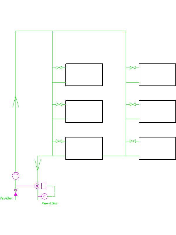

Цитата(Игорь Борисов @ Nov 14 2006, 18:50 )
По моему разумению - при наших реалиях, лучше всего добиваться максимальной автономии... Я б на ввод прицепил бы теплообменник, что решило бы вопрос с теплоснабжающей организацией в плане перепада давления (но не в плане температуры обратки) и, соответственно, замкнул бы внутренюю систему с естественной установкой соответствующего циркуляционного насоса. Система сразу становиться более регулируемой, да и теплоснабжающая организация теряет массу аргументов, а потребитель обретает.
можно попробовать просчитать
Исходя из последней схемы расход на обратке не будет постоянным, как и на подаче.
В любом случае изменив перепад для своей системы вы измените и расход и соответственно напор на входе и выходе. И если вы получая рассчитанное на отопление вашего дома тепло, не используете его должным образом, то проблема в самой системе отопления, в ее разбалансировке. Если бы вы поставили еще один байпас перепускающий теплоноситель из полдачи в обратку, то смогли бы удержать эти параметры, но на центральных тепловых сетях это не возможно (обратка будет перегрета).
Вам нужно отрегулировать СО, или ставить теплообменник, что снизит КПД.
А по-моему расход останется постоянным...
Я может быть не очень правильно изобразил, поэтому попытаюсь объяснить словами.
На обратке установлен трёхходовой клапан с, допустим, электроприводом. Сигнал на клапан приходит с датчика давления, установленного за клапаном, на выходе из здания. Как раз клапан с таким датчиком и будут обеспечивать прежний расход.
...возможно, правильнее ставить какой-нть балансировочный с приводом (после "розового" байпаса)? Но помоему и так всё должно работать...
Трубы бы не разорвало, ато недавно металлопластик на быстроразъёмных фиттингах поставили вместо чугуняки huh.gif

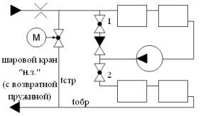

Интересно, а что, если использовать на вводе перемычку с опрокинутой циркуляцией, а в системе отопления скомбинировать - у большей части приборов отопления сделать циркуляцию с помощью насоса, а их обратку пропустить через остальные приборы отопления ? smile.gif
Думаю, что для настройки (выставления расходов) удобнее будет использовать 3-скоростной насос.
• Вначале надо будет включить насос на первой скорости (с минимальной мощностью),
полностью открыть регулирующий шаровой кран "1", закрыть регулирующий кран "2".
• В течение нескольких часов по чуть-чуть открывать кран "2", пока температура в стрелке tстр не понизится до tобр. (Важно не переборщить - расход воды через стрелку должен быть минимальным!)
• Если это не произойдёт даже при полном открытии крана "2", то переключить насос на вторую скорость.
• Если окажется так, что tобр велика (например, по сравнению с величиной по температурному графику), то - немного прикрыть кран "1" (и сразу же - кран "2").
• Если в контуре насоса будут прогреваться не все приборы отопления, то - переключить насос на вторую скорость.

Время прошло достаточно - всё утряслось.
Полагаю - систему просто "подлечили" и стало, примерно, как на этом рисунке.
Заработала как "миленькая" и без насоса (мешал насосу "пустой контур - водаходила мимо приборов").
Действительно, оказалось, проще заставить воду "ходить" где она нужна.
Угадал?

Нет не угадал.
Если проблема была в том, что не грели нижние приборы, то наблюдался дефецит расхода по стояку. Убрав замыкающий участок, Вы
1. увеличили сопротивление стояков, что привело к перераспределению расходов в системе.

Рассуждать проще не "вообще", а по "конкретной" ситуации. Шаблоны не применемы в конкретике.
Давать советы - самое "безответственное" в жизни. Материальные затраты полностью (пустые так же) падают на плечи того, кто советом воспользуется.
0ktu представлена система из двух групп приборов, но потоки не разделены.
Нелепая "перемыка" между приборами первого этажа? Она всё портит!
Пока она есть, будем заставлять "мыкаться".
Есть желание не "мыкаться" по её милости? От горемычной избавиться. Уничтожить её!
Для системы в целом, возможно, понадябятся несколько иные конструктивные правки. Зачем в ней "Нелепая "перемыка"? Она равно есть "брак".
Какой СНиП рекомендует так соединять стояки между собой?
Явно сделано под "диктат" хозяина дома (красивее смотрится), а не по уму делателя. В итоге "проблема".
Кто дал совет с насосом - опять же ситуация - ... Материальные затраты ... (эта писанина - из той же оперы: "Советовать"!)
Суета вокруг насоса - мёртвому припарки!
Возможно, всё уже решилось без насоса - по одному из вариантов. Ошибка (пренебрежение к законам гидравлики) в распределении потоков делает насос бесполезным.
Миминум затрат - максимум эффекта?
Просто решать проблемы на экране! По жизни бы так! Была бы сразу система выполнена "уважительно" - не было бы здесь такой темы.
СНиП и пр. - вехи для направления в пути формирования специалиста. Практика довершает и шлифует.
В своём доме с такой ситуацей можно решить только так - переделать и поменьше израсходовать денег.
В "чужом" - насос предложить - как способ "раскрутить" хозяина на работу для себя и пустые расходы денег для него. (помурыжить - знай наших).
Или просто "запустить" тему ...? (и дома такого вообще нет - с таким-то "смешением" по обратной. ..
Про "угадал" - пошутил.
Кто-то нас "изучает" - как народ будут реагировать... у меня именно такое ощущение - не правдоподобна схема)!!!
Если своём доме - то
После переделки конструкции можно и подумать о насосе, если покажется, что не "всё из системы выжато".
Но исходя из ситуации - он ему не понадобится. Из нижнего прибора, если надо извлечь максимум теплосъёма - убрать замыкающий! Два стояка можно "сбалансировать" - поджать шаровым краном на подводке нижнего прибора первого по ходу стоячка.

ТТГВ
сообщение 23.4.2007, 3:38
Сообщений: 309
Регистрация: 14.7.2005
Из: г. Хабаровск
Пользователь №: 975
to Kult_Ra
Очень много сказал, только вот НИЧЕГО не понятно.
Чем Вам замыкающий участок на первом этаже не понравился???
Между прочим таких систем по стране тысячи и у всех работают, нужно только при расчетах еще и головой пользоваться.
Если нужно получить максимум от приборов, так давайте от перемычек совсем избавимся!!!.
Шаровым краником порегулировать, вот насмешили.
А кто сказал что прижать надо первый стояк, а не второй??? (к вопросу о конкретике, а не о вообще)
