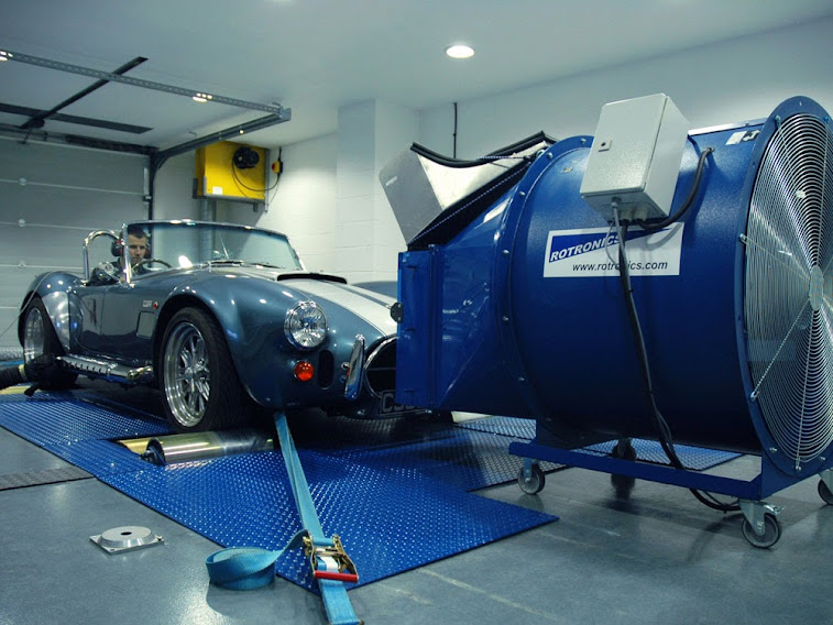

В чем разница между вентиляторами?, если одинаковая производительность? |
16.12.2013, 11:03
Сообщений: 16
Регистрация: 15.12.2013
Пользователь №: 217019
Никто не отвечает... для наглядности картинки добавлю: Вентилятор с моторчиком 400Вт, лопасти диаметром 75см поток 19 000 кубов в час:  Вентилятор с двигателем 2КВт, лопасти диаметром 63см, поток 19 000 кубов в час:  Для чего будет использоваться:  Какой предпочтительнее и почему?

разница в развиваемом давлении. первый 19тыщ даст только "пустой", второй же теже 19тыщ даст через какую-то преграду. но подробности надо смотреть в характеристиках.

применительно к обдуву авто, как на фото, это имеет значение?

смотря чего хотите добиться.. просто подуть на машинку - это одно, устроить ей аэродинамическую трубу - это сааавсем другое..

Задача - охлаждение подкапотного пространства стоящего автомобиля.
При движении авто по шоссе оно охлаждается набегающим потоком воздуха. При работе двигателя под нагрузкой на месте нужно обдувать авто вентилятором, для охлаждения.
Вопрос: какой из двух вентиляторов из первого поста с задачей (обдув подкапотного пространства для охлаждения справится лучше?
Выше есть две фотографии, иллюстрирующих задачу, ни о какой аэродинамической трубе речи нет и не было, задача одна - охлаждение.

В общем... из прочитанного понял, что второй вентилятор будет работать с конфузором, а первый нет (точнее будет, но толку - не будет), при этом даже второй слабоват, мягко говоря.. Вопрос: можно-ли использовать воздушный винт от СВП 1,25м с приводом 30кВт ДВС для создания подобного "устройства обдува радиатора" (параметры винта могу уточнить):   или целесообразнее использовать вентилятор, как на фото? Если вентилятор, - то есть ли готовые, промышленные "только вентиляторы" (лопасти на ступице) для создания решения, подобного того, что на фото выше? В чем принципиальная разница между винтами и вентиляторами? Если можно, - отправьте плз. к специализированной литературе на эту тему, "наскоком" вопрос не решить )))

начинать надо с постановки задачи
для этого надо понять, какой фактор для вас важен: 1. скорость потока воздуха на входе в решетку или 2. температура двигателя

для этого надо понять, какой фактор для вас важен: 1. скорость потока воздуха на входе в решетку или 2. температура двигателя Температура двигателя. Но кроме двигателя (его радиатора), - необходимо охлаждать интеркулер, маслорадиаторы, у большинства машин они так-же либо под радиаторной решеткой, либо под "губой" на капоте. Цитата(AVFRZN @ 17.12.2013, 8:54)  Рекомендую ознакомиться: с ЭТИМСпециализирующаяся много лет фирма, представитель в России (колхозить ничего не придётся) За ссылку спасибо. Но MAHA очень специфическая фирма.. оставим ее оборудование сертифицированным дилерским центрам определенных марок, где требуется омологация. Нам омологация, т.е. "шашечки", не нужны, да и вентилятора для обдува во время настройки аппарата на 800-900 колесных сил у них в каталоге нет. Если-бы было пару-тройку свободных миллионов евро (на один только этот бокс), - я бы обязательно обратился в проектный институт, инжиниринговую фирму и т.д., и наблюдал за процессом со стороны, высказывая пожелания. А так как этих миллионов, в евро, - нет - приходится работать руками, бетономешалкой, сваркой, болгаркой, за станками и у клавиатуры...

Цитата(iВасич @ 17.12.2013, 14:29)  Температура двигателя. Но кроме двигателя (его радиатора), - необходимо охлаждать интеркулер, маслорадиаторы, у большинства машин они так-же либо под радиаторной решеткой, либо под "губой" на капоте. Про выпуск не забудьте. Его тоже рассчитывают исходя из того, что он охлаждается набегающим воздухом. Вы диностенд обдуваете, ведь так? А это означает работу на двигателя на ВСХ. Если будут тюнингованные авто, то выпуск на них часто работает с перегрузкой из-за увеличевшейся мощности (т.е. расхода газов) и догорания топливо-воздушной смеси по всей длине выпуска. На дороге ещё всё более-менее, а на стенде возможно возгорание - примеры на ютубе есть. На мощностях выше 500 bhp на легковушке, думаю, критичными становится температуры КПП и редуктора/ов. PS. На чём вы рассчитываете получить 800-900RWHP?

Важна скорость потока воздуха - это сказывается на работе резонансного наддува и производительности интеркулеров.
Если скорость потока воздуха будет мала, замер будет "недоразмерен". Если велика - "переразмерен". А в случае отстройки будут лишние погрешности.
Если выходите на рекордный авто, то наверное вообще целесообразно построить схему в переменным потоком (вентиляторы на частотниках с датчиками скорости воздуха или с расчётной кривой) в зависимости от скорости вращения барабанов стенда.

Ashihara, светящийся выпуск, - это нормально.. об остальном думаем, есть датчики, есть тепловизор, будет видно все при работе, заранее все предусмотреть нельзя.
по поводу резонансного наддува.. он больше зависит от длины коллекторов, да и атмомашин мало, хотя конечно есть машинки "на дросселях", если будем сталкиваться с влиянием скорости воздуха на замер - будем думать, пока что этот фактор ЕМНИП ни на одном стенде не учитывают.
Привод "главного" вентилятора хотим делать от ДВС, поэтому частотника в этом случае не будет, будет электродроссель, схему синхронизации по месту отработаем.
У нас основная проблема сейчас - подобрать крыльчатку вентилятора и сделать эскизный проект устройства обдува (есть возможность взять воздушный винт от СВП, но есть мнение, что винт - не вентилятор!, после подбора крыльчатки нужно определиться с длиной трубы, и конфузором на выходе (да и на входе), если делать "с запасом" и "по подобию", должно получиться ))
