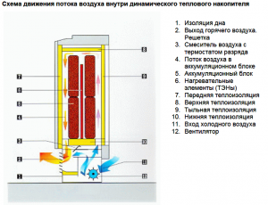

Да ладно...пример из кучи можно?
У магнезитовых теплоаккумуляторов не на удельной теплоемкости фокус, а на аккумулируемой энтальпии магнезита, соответствующей 400 гр.С. (без изменения физ. состояния материала), до которой воду не нагреть без бешенных давлений проблема из проблем.
Парадокс - но такие штуки мы в первый раз поставили в церкви, расположенной в парковой зоне, куда трубы тянуть-парк коверкать, а автономка вызывала кучу придирок у экологов
Прикрепленный файл  ______________________.PDF ( 479,17 килобайт ) Кол-во скачиваний: 1211
Это ж вся пыль на нём гореть будет... Нет уж, увольте от такого отопления
