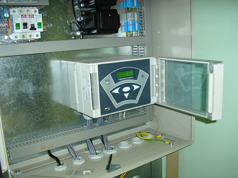

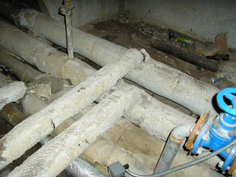

Такая история. Небуду рассказывать как и почему это произошло, время сейчас такое, но на обслуживании у нашей конторки есть стоматологическая поликлинника, вернее пристройка к жилому 17-ти этажному дому, там установлен узел учёта и вот незадача, он в отопительный период не считает отопление, выдаёт ошибку что нет разницы температур Т1 и Т2. Когда искали причину, то обнаружили, что те, кто монтировали отопление сделали так, врезались в подачу и обратку жилого дома (17 этажей, где-то 6,8 атм на подаче) получилось две нитки и вот в эти две нитки пятидесятки, параллельно врезали радиаторы отопления. Тоесть получилось так, что все радиаторы врезали параллельно жилому дому (здание 70-х годов, однотрубная разводка, врезка перед элеватором). Конечно, поскольку перепада даления на всей системе нету, нету и перепада температуры.
Теперь пришла пора что-то делать, а вот что? Сначала я подумал что можно соединить радиаторы последовательно, тем самым создать сопротивление и перепад, но так как все эти радиаторы с регуляторами, то начнуться трудности, типа: Почему там закрыли, а тут стало холодно? Так вот я думаю, может поставить шайбу?

Вот как и предполагалось сегодня, ездили на этот объект. Приехали. Вычислитель опять в ошибке: разницы температур почти нет, она около двух градусов. Перепад давления меньше атмосферы. Спустились в подвал, прикрыли шаровый на подаче (она не 50 а составная, где-то 32, где то 40) и тем самым создали хоть какой-то перепад, причём даже когда совсем закрывали подачу, он не превышал атмосферы. Появилась разница температур около 10 градусов и счёт пошёл. Выяснилось ещё вот что, кроме стоматологии подключен ещё магазин, но тот присоединён трубами большего диаметра. Так что вот так.

Примыкание, врезка в магистрали ЦО дома.
Прикрепленные изображения

Узел учёта.

По Асвеге имел проблему лет так 5-6 назад. Там устанавливается программно отсечка от 1,5 до 3-5 оС, при которой не учитывается тепловой расход и выдается эта ошибка. Это проблема ПО. Вызывайте обслуживающую организацию, пусть выставляют отсечку на ноль, это реально, проблема уйдет. Либо шайбой уменьшайте расход через систему раза в 2.

Я запутался в объяснении исходных данных. Нужна схемка, как и что, и по возможности параметры теплоносителя на входе выходе. Все станет ясно, пока что картины даже получить не могу. А решить проблемку интересно. Лишь одно догнал пока, может и неверно. Подключенная двухтрубная система слишком мала, поэтому байпасирует весь расход в обратку. Высокая скорость протока через приборы При этом на ней очень мал перепад давления. Может так? Но тогда это означает что в ДОМ попадает оставшаяся часть теплоносителя, не успевшая сбайпасироваться через вашу системку. И вы говорите что этого для дома достаточно. Тогда это значит что на теплосети очень высокий перепад, и в обратку льется перегретый теплоноситель из-за вас. Ну и исходя из этого счетчик невидит расхода тепла через вас. Ибо теплоноситель через вас пролетает со свистом, температура снижается незначительно.
