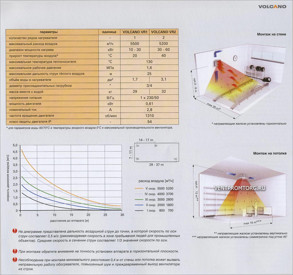

Доброго времени суток уважаемые коллеги!!! Хотел посоветоваться по одному вопросу. Делаю сейчас проект по отоплению склада высотой 14м. Решил отапливать его воздушно-отопительными агрегатами Volcano VR1 "VTS". Установлены преимущественно на 2-ой скорости. Изначально планировалось их подвешивать к фермам и устанавливать на отметке 4м (заказчик планировки и высоту установки согласовал и все было замечательно). Но когда я ему выдал уже готовый проект, он обнаружил, что тепловентиляторы весят между стеллажами, которые высотой 10м и что кары, которые будут ездить в проходах их просто собьют. Заказчик просит поднять их на 10м, но у меня большие сомнения, что он вентилятор будет "добивать" до рабочей зоны. Хотелось бы услышать ваше мнение по этому поводу, может кто-нибудь сталкивался.

Ставить агрегаты "конструктивно", без расчёта - опрометчиво. И в "плане" их расстановка и по отметкам проверялась всегда расчётом "струи". Была методика типа "отопительно-вентиляционные агрегаты" и расчёт дальности и температуры в струе и "подвижности воздуха в р.з.". Была да загула?
Были и программы для автоматизированно подбора воздушно-отопительных агрегатов АПВС.

Да расчета, к сожалению, действительно нет. Есть только рекомендации производителя с диаграммой (см. вложенный файл)
Вы посмотрите тип погрузчика/штабелера... он же с выдвинутой мачтой по складу не перемещается..
rolleyes.gif Это понятно. Только заказчик утверждает, что в месте где стоит прибор, он не сможет поднять мачту (проходы между стеллажами в некоторых местах чуть больше 1м) и соответственно загрузить/выгрузить товар на стеллаж.

Это конечно правда. rolleyes.gif Только я не знаю, как мне теперь лучше поступить. Если оставить приборы, как у меня по расчету, на 2-ой скорости, то в рабочей зоне скорость в сечении струи будет порядка 0,1м/с (см. диаграмму) вместо положенных 0,5м/с, а если поставить скорость вентилятора на максимальную 5-ую скорость, то скорость будет 0,6м/с, но тогда будет перерасход теплоносителя и вода будет возвращаться в ИТП с заниженной температурой, т.к. расход посчитан на 2-ую скорость. У меня на схеме обвязке постоянный расход теплоносителя через теплообменник, ВОА отрегулированы только по гидравлике ручными балансирами, а тепловой поток регулируется лишь включением/выключением вентилятора на определенную скорость (преимущественно 2-ую) по сигналу термостата.
Как вариант применить стратификаторы (дестратификаторы) поиском вентилятор осевой потолочный дестратификатор.
На память не помню есть нормирование подвижности, скорости воздуха в рабочей зоне - кажеться 0,2 м/с - проверьте со своим 0,1 м/с вы укладыыаетесь.
0,5 м/с положено - это откуда?

Цитата(Sasha! @ 9.1.2014, 23:14) *
... Только у меня постоянный расход теплоносителя через теплообменник, ВОА отрегулированы только по гидравлике ручными балансирами, а тепловой поток регулируется лишь включением/выключением вентилятора на определенную скорость (преимущественно 2-ую) по сигналу термостата - нет возможности поставить 2-хходовой клапан. dry.gif
Переиграйте принцип регулировки.
Агрегаты используйте на 3-ей скорости, чтобы струя добивала до пола, а регулировку теплоотдачи осуществляйте изменением температуры теплоносителя при помощи смесительного узла с трёхходовым клапаном и насосом (один узел - одно помещение), при этом гидравлика (в пределах помещения) тоже будет постоянной.
