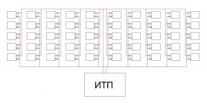

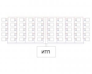

Неясности попробую разъяснить по мере поступления, для начала - система действительно двухтрубная (ошибиться сложно). Насколько мне известно, двухтрубная система может быть как с попутным движением теплоносителя, так и тупикового типа, первая от второй в первую очередь отличается тем, что длина кольца циркуляции (участки лежаков и стояки) всех стояков одинаковая, что приводит к теоретическому равенству гидравлических сопротивлений всех стояков. Циркуляционные кольца тупиковой напротив имеют различную длину - то, что ближе к ИТП - самое короткое, крайнее же - самое длинное, отсюда и неравеснтво сопротивлений.
Вот, например, с попутным движением (единственное, что на схеме однотрубки - не нашлось за пару минут аналогично с двумя трубами, но мы можем представить, что там двухтрубка, сути понятия это вроде бы не меняет):
а вот тупиковая:
(надеюсь размер изображения Вас не будет смущять)
так вот, в нашем случае система отопления такая, как на второй схеме (только двухтрубка), а именно двухтрубная тупиковая. Надеюсь это теперь ясно. К сожалалению схему сейчас я не могу дать, но если действительно она так необходима, то будет и схема.

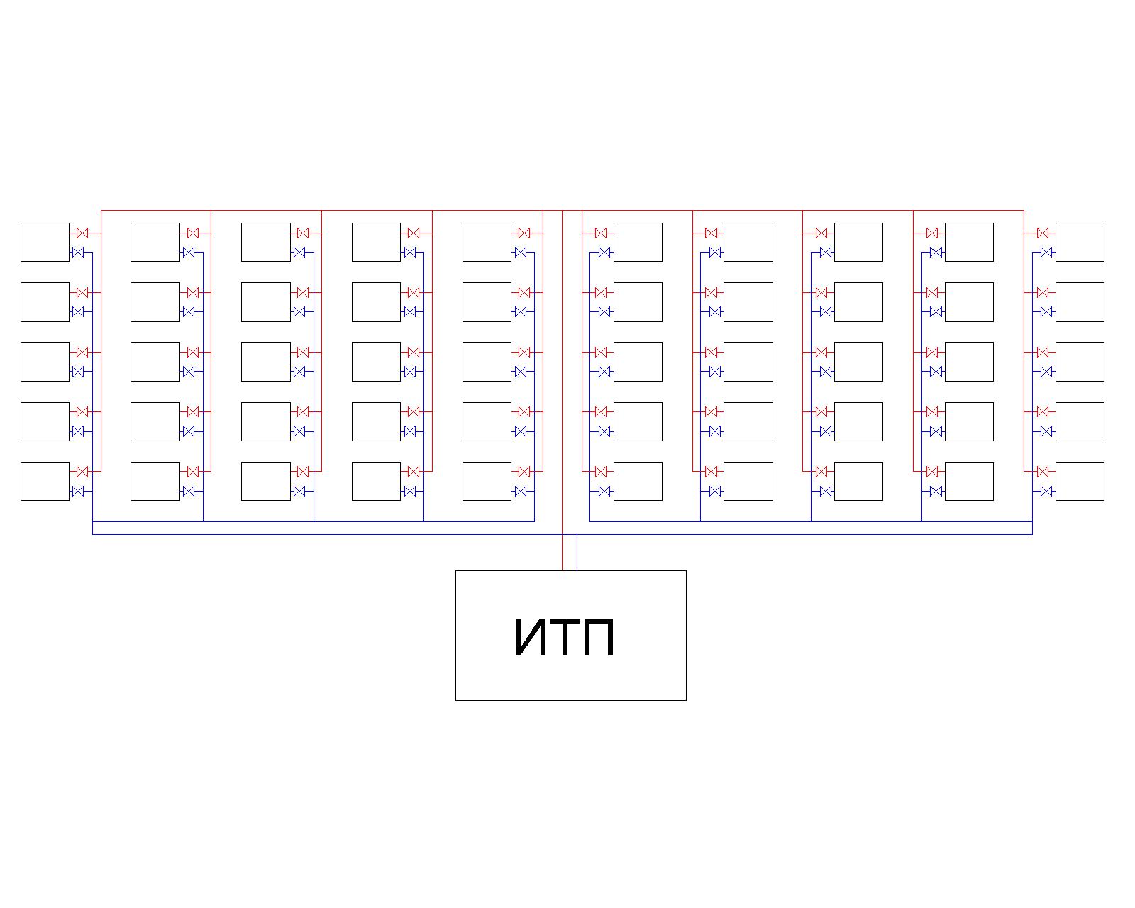

нарисовал сам. этажей не стал много делать, воздушники и балансировку/запорку на стояках - тоже. всё это есть. ИТП обозначил схематично. конечно, не то что на схеме выше - ветки две, например. так что отчасти Вы правы - по-любому не так.

У Вас никакая не "двухтрубная тупиковая", а "петля Тихельмана" - схема с попутным движением теплоносителя. При количестве приборов более 10-12 становиться очень чувствительной к диаметрам магистралей и "одинаковости" приборов. Поиск по форуму даст Вам ответ, тема обсуждалась многократно.

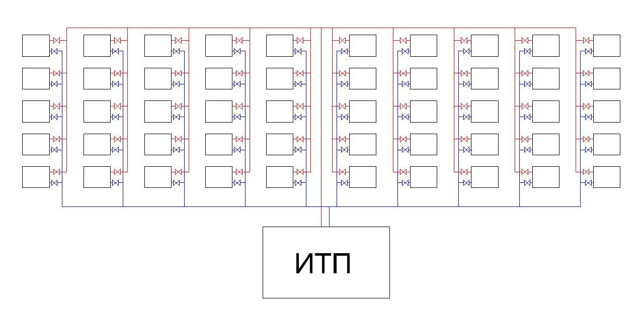

Мне казалось, что схема с попутным выглядит так:
Я не прав?
Буду курить форум, хотя те темы, что читал ответа мне не дали.. спасибо

это попутная и стояки и приборы на ветках. выше - попутная приборы на ветках и тупиковая - стояки. Вас сейчас напрягает попутка внутри стояка, а не розлив по стоякам.
