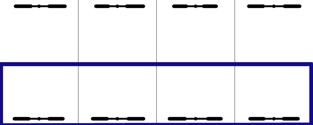

Всем доброго времени суток!
После капитального ремонта в 4-х этажном 4-х подъездном доме появились проблемы с отоплением. На первых этажах дальних подъездов холодно в квартирах, причем только с одной стороны. С другой стороны дома тепло.
Система отопления однотрубная. По старому проекту с осевыми замыкающими участками. Проект кап. ремонта не предоставили. После ремонта же оказалось, что перемычек нет вообще. В квартирах стало холодно. Подрядчик хотел решить проблему установкой перемычек, но установили их только с одной стороны дома, причем расположение не осевое, а смещенное в сторону отопительных приборов (на расстоянии около 15 см от ОП). Проблему это не решило. С другой же стороны дома перемычек нет, но и проблем с теплом тоже.
В чем может быть причина? Пока есть мысль поменять положение перемычек со смещенного на осевое, либо поджимать остальные стояки (в некоторых квартирах жарко), что было частично сделано, но результата не дало.

Разводка верхняя. Перемычки установлены на 2-4 этажах, на первых этажах их нет (да и не надо, наверное). Причем они установлены только на одной стороне дома (разделение не на левую и правую часть, а на ближнюю и дальнюю от входа в подъезд). Вот для примера картинка. Нет времени подробно рисовать, так что прошу прощения. Синей рамкой выделена сторона, где установлены перемычки. На другой же стороне их нет совсем, но там тепло.

Так здесь по 4 узла с двусторонним присоединением ОП - "альфа затекания" по 0.5. Замыкающий не нужен. Тем более его нет на первом этаже. С ним большая часть воды проскальзывает мимо отопительных приборов (ОП),а в ОП - типавсего "один стакан в час". Убрать.
Не поможет - зажать стояки, которые греют, ориентируясь на равенство температур выхода теплоносителя из стояков. Станет в целом хуже - "недовложения" тепла от поставщика. Или температура занижена, либо перепад давление не проталкивает требуемый расход для компенсации теплопотерь зданием, не получается "баланс тепла" с существующей поверхностью ОП.

Давайте рассмотрим всего один стояк. До кап. ремонта на всех этажах, с 1-го по 4-ый, были установлены перемычки с осевым расположением. Проблем с отоплением не было.
При кап. ремонте перемычки не были установлены. В квартире на 1-ом этаже по этому стояку стало холодно, на остальных трех этажах было жарко. Для решения этой проблемы на 2, 3 и, наверное, 4 этажах были установлены перемычки со смещенным положением. Не знаю решило ли это проблему хотя бы частично, но полностью не решило. На верхних этажах всё так же тепло, если не жарко. В некоторых других подъездах тепло везде. По идее, проблемные всего два стояка.
Вы предлагаете мне убрать перемычки, которые хотя бы не намного, но больше теплоносителя подают на первый этаж? В подвале с помощью шаровых кранов поджаты остальные стояки. Сложно поджимать без вентилей, но пока приходится так. Попробовать поджать еще? Может быть, поджать и стояки под полотенцесушителями? И есть ли смысл поджимать полотенцесушители, если они не от отопления, а от ГВС?
Насчет насоса: была мысль установить его именно на обратку той стороны дома, где проблемные стояки. Или лучше всё-таки в ИТП?
