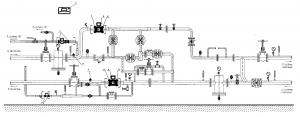

Всем привет.
После аварийной остановки 14-этажного дома, появилась проблема: в квартирах не поднимается температура (остается на уровне 9-19 градусов).
Разводка верхняя. Температура на вводе в дом порядка 105 градусов, давление 8 атм., на обратке - около 60 градусов и 4 атм. Температура на подаче после элеватора около 100 градусов (если не ошибаюсь), давление 4,8 атм., на обратке - 40 градусов и 4.6 атм.
Пытались увеличить давление в системе отопления до 5.2/5.0 для исключения возможности завоздушивания стояков на чердаке, путем прикрытия головного шарового крана (при такой низкой температуре нет возможности установить регулятор перепада давления). Однако, из-за уменьшения температуры обратки отопления до 39 градусов, приняли решение открыть шаровый кран, для увеличения расхода и повышения температуры.
Что можно предпринять, уважаемые форумчане? Спасибо за ответы.

Давление после элеватора низкое для 14 этажей. Скорее всего что-то попало под сопло или неисправна арматура на вводе. Я так полагаю манометры на вводе стоят до вводной арматуры? Если так, то нужно измерить давление перед элеватором, если оно окажется меньше, то проблема в вводной арматуре. Конечно же надо полагать, что перед элеватором нет дроссилирующего устройства. Если есть оно, то давление меряется до дросселя.

а если у вас на входе 8 атм, а после элеватора 4,8. кто сжирает разницу интересно...
и все же уточните температуру после элеватора. и ещё раз на вводе. и на улице ещё в этот же момент до кучи.
сообщение 3.2.2014, 1:32
Сообщений: 33652
Наловили мусора в сопло элеватора похоже. Попробуйте обратным током промыть на слив, закрыв подачу на минут несколько и присоединив шланг какой на участке от головной закрытой задвижки и до элеватора.

Вот схема. Возможно, что некоторого оборудования в тепловом пункте нет.
То что на входе давление 8 атм., а после элеватора 4.8 атм., так это конус так работает, как я понимаю.
Конус снимали и проверяли. Всё чисто.

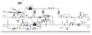

Отметил все данные, которые знаю.

Шайбу с грязевика немедленно (увеличив проход в 1.5 раза) перенесите, туда - как показал и проверьте еще раз.
А что изменится от переноса?
Может шайба просто засорилась или такого не бывает на обратке?
Или диаметр шайбы увеличить совсем на чуть-чуть? Не сторонник этого, тем более прошлой зимой всё было хорошо.

Я не знаю, какие задвижки как открыты, но предложение правильное, если у вас ГВС отбирается из обратки СО (правильно), и возвращается в обратку СО, только возвращаться должно после шайбы, которой у вас нет (она почему-то к грязевику "прилипла"). В целом получается, что шайбой на грязевике вы "задавили" обратку на СО, тем самым обеспечили мизер перепада в системе, и скорее всего, у вас нет циркуляции ГВС, потому что между подачей и обраткой (цирк) ГВСа у вас нет перепада (шайбу-то к грязевику прилепили). Вывод такой: вода в СО (с таким перепадом) практически "стоит", если розлив верхний, то верхние этажи парятся, нижние мерзнут, и с утра водичку горячую, скорее всего ждете...

Проблем с ГВС нет, насколько я знаю. На трубопроводе циркуляции ГВС есть шайба, на изображении это указано. Сопло проверяли, проблема не в нем.

Я вам говорю не про шайбу на ГВС, а про подпорную шайбу в системе отопления, которую вы указали. Давление в обратном тубопроводе у вас на входе 4 кгс/см2, а в системе отопления 4,6 кгс/см2. Температура смешивания очень большая, из этого следует, что элеватор практически не работает - нет подмеса. Это может быть в том случае, если будет мал располагаемый перепад перед элеватором, поэтому я вам и говорю - проверьте давление непосредственно перед элеватором.

Конечно считаю, так как смешивания нормального нет и судя по тому, что вы сказали, что сопло чистое. Давление после элеватора низкое на ваши 14 этажей.

Шайбу подпорную действительно нужно установить между забором воды на ГВС и врезкой циркуляционного трубопровода ГВС. Испытатель прав. ГВС с обратного трубопровода работать не будет.

Установите манометр на место, указанное стрелкой, на схеме в сообщении № 11. Посмотрите какое будет давление.
А вода не перетекает через подмес элеватора из подачи в обратку? Потрогайте подмес рукой ( ph34r.gif нарушение ТБ) или измеряйте температуру пирометром. Подмес должен быть теплым, т.е. 40 С, как из СО.

Все параметры узнаю завтра. Установим дополнительные манометры и термометры. Пока есть мысль поменять сопло, установить чуть большего диаметра. Увеличим немного давление после элеватора.

А как быть летом с давлением ГВС, если перенести шайбу? Получается, что забор воды будет происходить уже после шайбы? Хватит ли давления?

Летом вам подмес не понадобится. Циркуляция воды в ГВС будет на должном уровне через летник.

  1. Если воду будут подавать по подающему тр-ду, то шайба не помешает вообще.
  2. Если воду будут давать по обратке (в тупик) и не будет хватать давления, то можно временно шайбу убрать. с началом отопительного сезона - поставить обратно. Сложного ничего нет.
  3. Диаметр отверстия в шайбе не такой уж и маленький. Обычно, давления хватает и при установленной шайбе.
