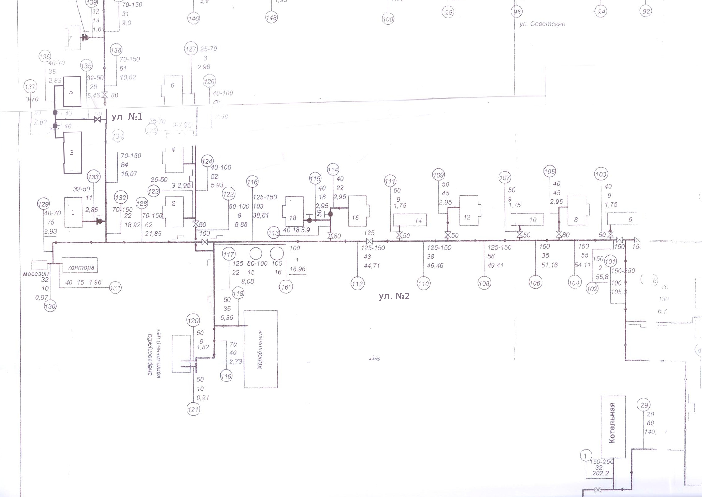

Здравствуйте, уважаемые специалисты!
Есть двухэтажные дома с верхней подачей теплоносителя. На вторых этажах температура около 24 градусов. На первых этажах холодно. Расход теплоносителя неизвестен. Разбор ГВС не предусмотрен.
Интересует вопрос: где лучше установить циркуляционный насос и как он повлияет на соседние дома? На приложенной схеме дома с проблемой обозначены номерами 3 и 5.

Такое ощущение, что это уже было... а присоединение домов к сети непосредственное или через смешивание?
Верно, тема уже поднималась. Решили установить насос или 2 насоса. Что Вы имеете ввиду под присоединением: зависимая или независимая схема? Зависимая.

Клещами приходится вытягивать. Элеваторная/безэлеваторная/насосная схема... график котельной какой... Нагрузки в конце концов тоже нехудо было бы... Перепад в точке подключения трубопровода на эти дома...
Лечение по фотографии давно не практиковал))
Схема элеваторная.
График котельной 95/70.
Расчетные нагрузки 0,0631 Гкал/час и 0,0682 Гкал/час.
Перепад 3.2/3.0 атм.
Вроде по всем пунктам ответил smile.gif Неплохо было бы и расход измерить, но как? Установить счетчики?
Какое давление должно быть для двухэтажного дома и какой перепад? На каждый этаж по 0.3 атм?
И как всё-таки повлияет установка насоса?

Т.е. установлены элеваторы... на двух метрах располагаемого перепада... и графике 95/70...
Т.е. по факту у элеваторов демонтированы сопла и подмесы заглушены? Правильно я понимаю?

К сожалению, пока не знаю полного ответа на этот вопрос, но в одном доме действительно подмеса нет. Постараюсь завтра уточнить. У Вас есть предположения?

"Предположение" одно - в таком графике и на таком перепаде элеваторы работать не будут!
Предположения конечно есть.
Тут дело в другом, надо понять что вообще происходит, есть ли где-то другие насосы, какие располагаемые перепады на рядом стоящих объектах (может это элементарный засор где-нибудь в подаче или шар сорвало и он в почти закрытом состоянии или диски у задвижки упали... тут много вариантов) и дальше уже думать как решить проблему.
Если располагаемые перепады на соседних объектах существенно выше, то установка насоса может рассматриваться как временное решение, а по хорошему-то надо искать где теряется напор.
Если эти "два метра" в целом характеризуют "гидравлическую картину" на участке, то надо быть очень осторожным с насосом. Кто занимается объектами, жилищники?
И Вы кто в этой истории?
Засор или нет можно узнать остановив на две минуты циркуляцию в обоих домах и глянув на манометры, если засор, то в "статическом" режиме перепад возрастёт от существующего "два метра" до значения "магистрального".

Я специалист из управляющей организации. Образование не теплотехническое, но связно с энергетикой. Хочу получить знания в этой области. Не всегда есть время читать Сканави, да и общение с профессионалами считаю эффективнее.

Ну, тогда завтра надо уточнить что с перепадами по другим зданиям, лучше бы составить "карту перепадов", т.е. получить несколько перепадов "до" и "после" объекта. Раз управляшка - надо и вопрос решать на уровне управляшки, а не местечковыми насосами.

Вместо того, чтобы составить карту перепадов, сантехник установил насос на одном доме. В итоге перепад 2.9/2.1, да только толку нет. Искать место засора?

На восьми метрах толку нет? А он куда его установил?

На обратке в контуре или на обратке за контуром? При этом элеваторный узел в каком состоянии, сопло там есть? Подмес заглушен? Насос можно поставить двадцатью способами.

Насос установлен на обратке после элеватора. Сопло есть, а подмес заглушен.

Для насоса нужно создать свой контур, уберите заглушку с подмеса. А лучше вместо элеватора устнановите расчётный насос, перемычка между прямой и обраткой с обратным клапаном обязательна. Для ограничения теплопотребления устанавливается на вводе расчётная дроссельная диафрагма

"После" это в контуре системы отопления? Если в контуре (до подмеса по ходу движения теплоносителя), то тогда где замерен перепад 8 метров.
И что за сопло там стоит, и что за насос там установлен в конце концов?

Насос (предположительно Grundfos UPS 25-60) установлен после подмеса. Перепад замерен на вводе в дом. Про сопло сложнее будет узнать.

А можно фотографию этого узла с температурами (температуры желательно снять одним прибором, пирометром/контактником/тарелкой - неважно)?

Как всегда вариантов масса. Тут вопрос не куда ставить, а стоит ставить ли вообще. Поставите один, потом другой и перевернете пьезографик-перевернёте циркуляцию.
проблема была всегда? Или появилась недавно?
Скорее всего где то кольцует, надо сети балансировать, или уже кто то врезал насос чтоб у него потеплее.
Элеваторы на таком перепаде как у вас точно работать не будут, если график от котельной такой( и тепло и "насосный") элеваторы в топку , да и вообще их в топку.
чтоб наладить систему в целом, на схему нагрузки с расходом, накладной расходомер в руки и вперед.
