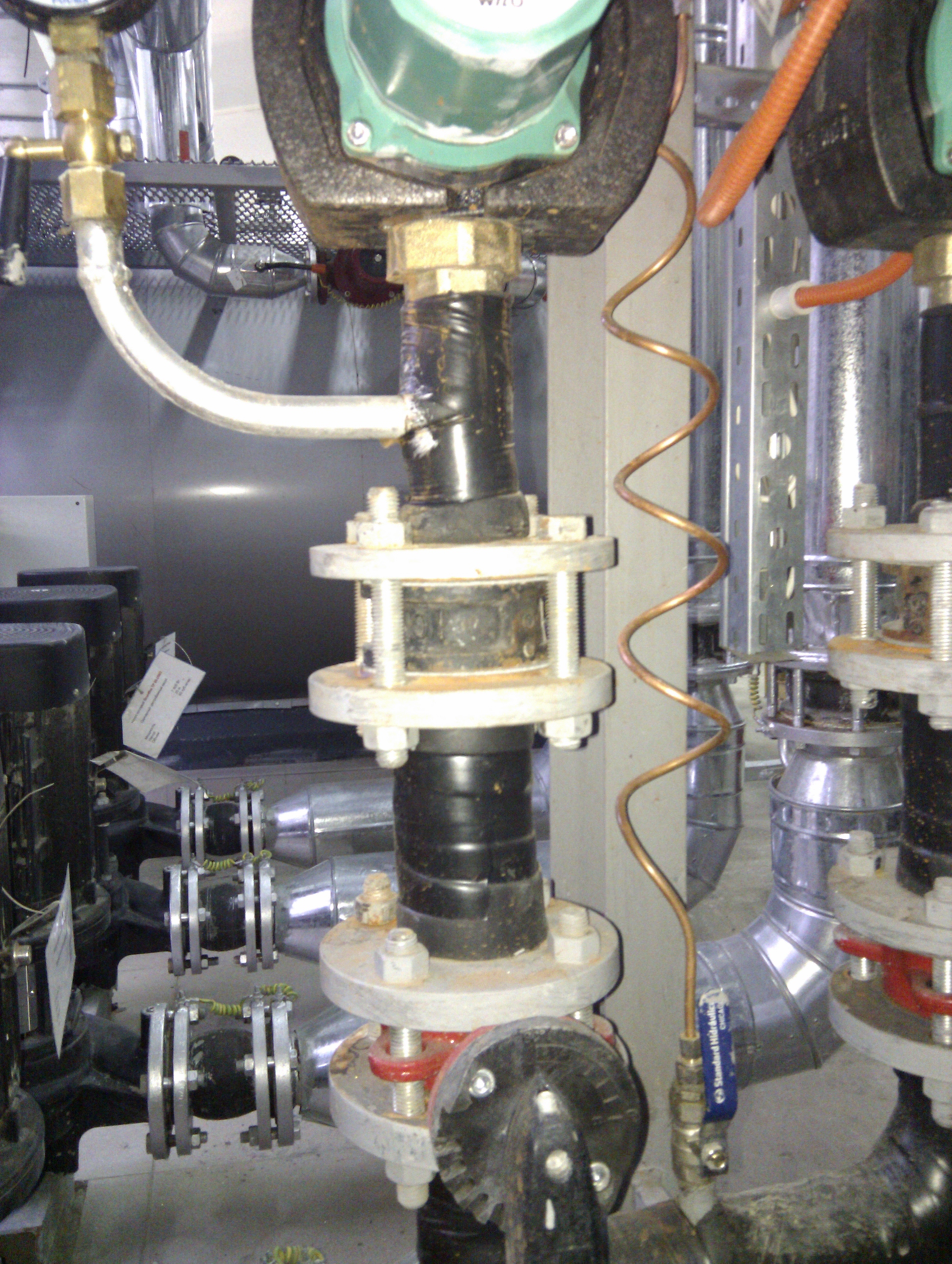

Можно ли так распологать насос с мокрым ротором и обратый клапан? (вертикально) У нас 2 теплоузла так собраны и с ними проблемы - во время запуска (или скажем переклчения с основного на резервный) в систем епоявляются непоняные колебания, причем очень сильные. Иногда через некоторое время они проходят, а иногда нет. От них железно можно избавиться если перекрыть трубу неработающего насоса а потом открыть её обратно. На обоих системах меняли обратные клапана - новые какое-то время не позволяют системе вибрировать а потом опять все по-новой... что не так?

ОК на всасе или выхлопе стоят? Если на всасе - непонятено, как работает вообще насос с МР, если на выхлопе - не понятно, как работает ОК.

Гидроудар это. Там поблизости МРБ есть?
И не стоит размещать обратный клапан на всасе. Может не обеспечиваться подпор насоса.

Присмотритесь хорошенько, по моему это не обратный клапан, а вибрационный компенсатор. Для насоса с мокрым ротором вертикальная установка - обычное дело.

Хорошо видно, даже заглушки осей двустворчатого обр. клапана и пружины. А виброкомпенсаторы ставятся на отдельные фланцы, кто же их шпильками-то стягивает, таким монтажникам за это в голову стрелять нужно

Да, Вы правы - это обратный, двухстворчатый клапан.

Наверное, дело в том, что у клапанов нечёткое закрывание - сила тяжести способствует поворачиванию лепестков вниз (в открытое положение).

А это часом не подпружиненные ли ОК? Они тяжёлые же страшно.

Обратный клапан стоит на выходе насоса (т.е. они качают воду вниз по трубе).
Так все-таки - что не так в этой системе? И что переделать? У нас еще 2 таких системы с точно таокй же проблемой... там другие насосоы но хлопушки такие же и стоят тоже вертикально.

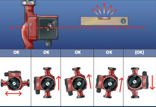

Сам насос "сверху-вниз" ставить не рекомендуется.

Тоже так думал, оказывается можно, в типовых инструкциях это есть.

1. Насос при движении теплоносителя сверху-вниз лучше не ставить;
2. Обратный клапан стоит чугунный лепестковый с пружинами, говно полное, быстро засерается и перестаёт нормально работать. Не уверен что его можно ставить при потоке теплоносителя сверху-вниз;
3. Обратный клапан "хлопушка" (таблетка) самый лучший вариант, ставится только горизонтально с выдержкой прямых участков "до" и "после";
4. Под изоляцией непонятно, но вроде бы диаметр насоса Ду32, а клапан Ду50 мм., и переход Ду32х50 наглухо приварен к фланцу обратного клапана, без прямого участка.

В даташитах на насосы такое даже есть!!!!!
Но практически ставить так не надо. Потому что, во-первых, затруднено удаление воздуха при работающем насосе; во-вторых, крыльчатка склонна к забиванию оной всяким мусором из системы.
При установке снизу-вверх и воздух выводится естествнным путем и не забивается крыльчатка. Шлам просто не поднимется вверх.

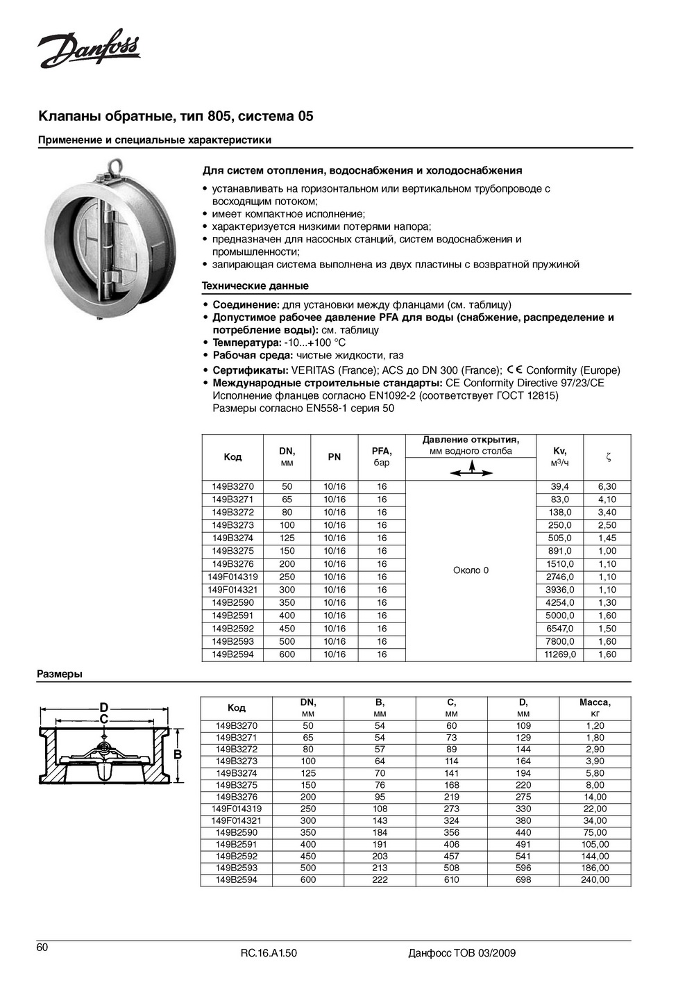

устанавливать на горизонтальном или вертикальном трубопроводе с
восходящим потоком;
