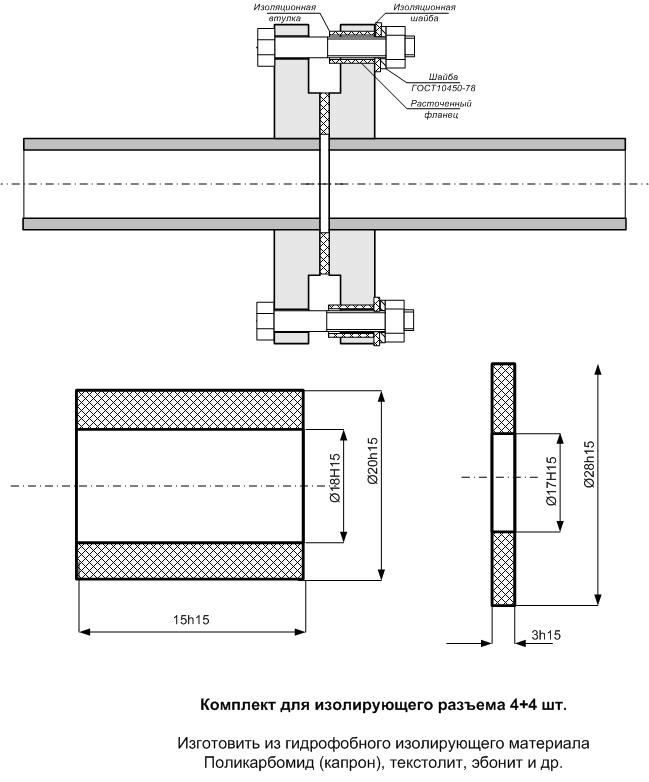

Цитата(BROMBA @ 8.2.2014, 19:45) *
Это в идеале. В реале же, к примеру, кто-то взял, и этаже эдак на 3-м, "сделал себе "пластик"("стаби" - модный тренд нынче)", а на 4-м, к примеру, живет крендель, который по ночам врубает "трансформатор", шоб "отмотать". А разводка - нижняя, по стоякам - однотрубная "через комнату "подача - обратка"". И получается, что электрический контур выглядит так - "земля" - металл вводных, металл крыловых, металл стояков - электролит 3-го этажа, металл 4-го и выше; фаза - "трансформатор" - батарея, металл - "земля через электролит" - металл стояков - металл крыловых - металл лежаков - грунт земли, промотеры/протекторы/"истинное заземление". Разность потенциалов - половина "фазы" в случае "трансформатора", "фаза" в случае "внешнего нуля" (разные схемы "отмотки" есть).
Это раз.
И два - недавно в городе газовая служба устроила ахтунг локального масштаба - газовая труба внезапно оказалась "под фазой"... А Вы говорите...
С этой проблемой давно научились бороться. Делаем изолированные вводы через вкладышы на фланцах и весь смысл "земления" и "отмотки" пропадает. Сама вода - относительно плохой проводник и для земления не годится.
Сообщение отредактировал испытатель - 8.2.2014, 21:57
А болты/шпильки как же? Они ж ведь тоже металлические.
Я же написал. Вот эскиз
Цитата(BROMBA @ 8.2.2014, 19:10) *
Более того - когда возились с теплосчетчиками, и пару раз налетели на выжигание ультразвуковых / вихревых / электромагнитных расходомеров, Тёплая Сеть в проектах расходомерных узлов категорически стала предписывать "закоротку" расходомерного узла по фланцам / американкам проводом медным с меднолуженными наконечниками сечением не менее 50 квадрат.
Такие вот дела...
А это один из методов борьбы с наведенными токами, и никак не более
в сетях - да... в жилье же - согласно ПУЭ существует система уравнивания потенциалов... поэтому изоляция тр-дов не поможет... всё равно всё на РЕ замкнуто... ну и понятно, что получается то же самое, что на сетях... только там ток наведённый - а здесь реальный... имеем активную электрохимическую коррозию... трубы ржавеют - тока в путь... и хазов выделяется, соответственно... только стояки ентим не остановить... поэтому и свет воруют - и топиться всё прекрасно... а так бы - я тоже так хотел: как воровать начали - отопление встало... и не надо гадать - всё очевидно... laugh.gif
