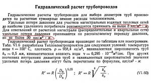

СНиП 2.04.05-91 - скорость движения теплоносителя в общественных зданиях 1,5м/с, в административно бытовых - 2м/с, промышленных 3м/с. А какова скорость воды в магистралях ЦО проложенных от котельной до ИТП потребителя? Есть максимум, или все регламентируется сопротивлением системы и подобранным по расходу и напору насосом?

По моему, в данном случаи применимо правило - 80Па в магистралях, 300Па на вводах.
т.е. ориентировать диаметр трубопровода на максимум 80Па сопротивления при существующем расходе?

При расчетном расходе

80 Па, очень уж малая величина. Что бы в нее уложиться, на расстояние в 600 м, мне придется брать трубу 0,55 м, при этом скорость будет 0,098 м/с, и это при расходе 21,91 кг/с .
Что-то путаете, 21,91 кг/с=78,9 т/час это Ду175 , при этом скорость будет 0,85 м/с и около 48Па/м
А дак это 80 Па на метр? в первом своем посте вы это не указали, яж и решил, что на всю длину трубопровода ))
