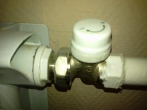

Здравствуйте! Помогите пожалуйста визуально определить тип и фирму-производителя установленных терморегуляторов на алюминиевых радиаторах системы отопления. Весь интернет облазил таких не нашел, может быть китайские какие-нибудь?

Обычные вентили... А зачем вам фирму-то знать?

Там на корпусе значок-кружочек (на фото не разобрать) - это значок производителя... У каждого - свой, у Герца, например, там сердечко. Так что рекомендую снять значок в хорошем масштабе и показать паре-тройке менеджеров по продажам отопительно-сантехнического оборудования, которые работают в этой сфере лет по 15 и более. Потому как если это завезли когда-то мелкой партией - нынешние менеджеры не знают такого...

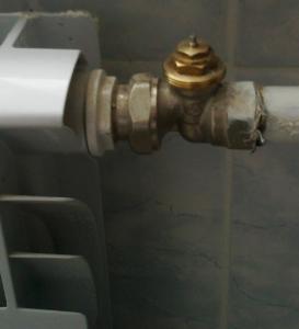

Сечение штока на нижнем снимке - квадрат?

Сильно смахивает на итальянский GIACOMINI.

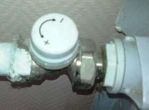

Да подрядчик такие установил на отопительных приборах, когда монтировал систему отопления. А по проекту заложены терморегуляторы Danfoss. Вот я и думаю что он поставил самые дешевые китайские. Эти не похожи внешне на данфосс да и ктому же без термоголовок, так хоть на них может быть название бы было.

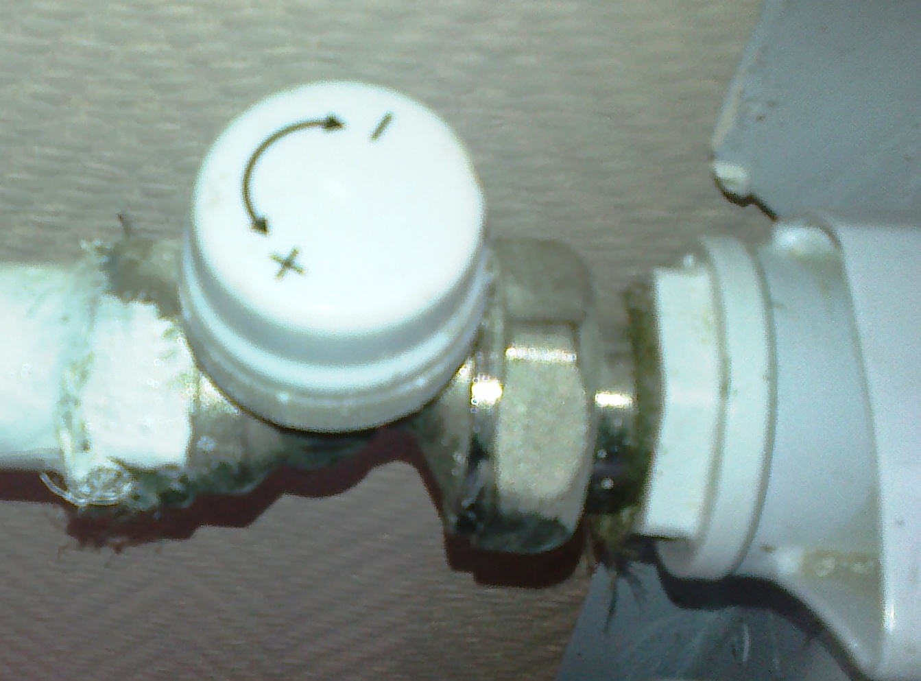

Да нет там на корпусе никаких значков, ровный белый колпачок со стрелкой + и - и все.
Да квадрат

К тому же, для термоголовок шток должен быть направлен горизонтально, чтобы термоголовка не ловила восходящее тепло от самой трубы на которой установлен клапан.
Вот тебе и раз... На фотографиях есть (но неразборчиво) - а на корпусе нет... Чудеса прямо...

Да стоит небось, полдюйма в кругляше... Вот и весь значок...

в клапане есть шток, значит клапан универсальный, он предусматривает регулирование как ручной головкой (которая у вас и установлена), так и автоматической головкой
по-моему не китай а скорее что-то типа словении или италии

в этом клапане передача усилия от головки на шток происходит нормально, во всех ручных клапанах передача происходит тангенциально, к тому же головка крепится к клапану с помощью резьбы на корпусе клапана, а на ручных головка крепится непосредственно к штоку
