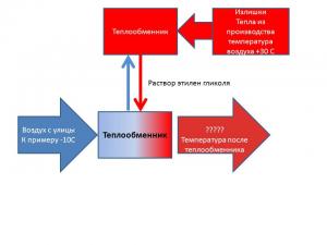

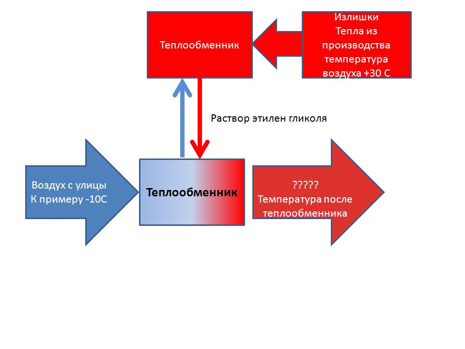

Прошу прощения за свою просьбу. В приложенном файле идея рекуперации тепла. Теплотехника- не мой конек,признаюсь честно и что такое удельная теплоемкость я узнал,только сегодня  Суть проблемы такова,что я посчитал сколько наша организация платит за нагрев воздуха на 1 градус .Q=m*c(t2-t1)=дж,дж/1000=мДж*коэффициент для перевода в кВТ*стоимость одного кВт=стоимость нагрева одного градуса 1куб воздуха .Конечно есть самый лучший вариант-пригласить специалиста,заплатить ему деньги,он все посчитает,но это не метод нашей организации  У нас это называется - развивать сотрудника(я вообще другим занимаюсь).Я не против развития,но пока мозгов не хватает и не факт,что хватит.Тема очень интересная ,но реально сложная,респект Вам  Вопрос возможно состоит из неизвестных,но попытаюсь: Есть прямоточка,которая берет воздух с улицы.Есть цех из которого забираем воздух +30С и выбрасываем наружу.Есть опция установить два теплообменника к первому подходит воздух +30С ,он с помощью гликоля и насоса предает тепло на другой теплообменник(на расстоянии 100метров от первого).Насколько я понимаю,на втором теплообменнике +30 градусов не будет(потери).Вопрос,как посчитать температуру на втором теплообменнике,какой тип теплообменника лучше выбрать для решения этой задачи и основной вопрос Если на улице к примеру минус 10,на втором теплообменнике будет не +30 ,а сколько???(минус потери),то после прохождения воздуха через второй теплообменник , насколько воздух пред нагреется.Заранее спасибо

Цитата(scootertibo @ 15.2.2014, 3:16)  У фирмы Веза есть программа CuAl для расчета http://www.veza.ru/ru/programms.html или можно сделать на калориферах кск , Кокорин О.Я. Методичка по рекуператорам с промежуточным теплоносителем. http://forum.abok.ru/index.php?showtopic=2865кпд не сильно большой. Делать или нет такую конструкцию зависит от расхода воздуха, нужно посчитать, сколько будете получать тепла и сколько тратить на электроэнергию для насоса.

Какой расход вытяжного и приточного воздуха?Параметры?

Цитата(SamRA @ 16.2.2014, 18:14)  Какой расход вытяжного и приточного воздуха?Параметры? Добрый день  расход Воздуха,который выбрасывается сейчас и в будующем должен нагревать теплообменник - 60 000 куб/час, второй теплообменник,который должен преднагреть воздух с улицы-он должен передать тепло на две прямоточные вент.установки по 8000 куб.час каждая.Вопрос на засыпку. Если на улице к примеру -10 С,то тот воздух который выбрасывается(60 000 куб/час + 30 С) на сколько может преднагреть воздух с улицы до нужно +18+20 С (16 000 куб/час).И какой тип лучше всего использовать теплообменников для такого рода ситуации?Заранее спасибо

Цитата(scootertibo @ 17.2.2014, 15:14)  Добрый день  расход Воздуха,который выбрасывается сейчас и в будующем должен нагревать теплообменник - 60 000 куб/час, второй теплообменник,который должен преднагреть воздух с улицы-он должен передать тепло на две прямоточные вент.установки по 8000 куб.час каждая.Вопрос на засыпку. Если на улице к примеру -10 С,то тот воздух который выбрасывается(60 000 куб/час + 30 С) на сколько может преднагреть воздух с улицы до нужно +18+20 С (16 000 куб/час).И какой тип лучше всего использовать теплообменников для такого рода ситуации?Заранее спасибо  Если приток и вытяжка, расположены на большом расстоянии, особого выбора нет, кроме батарейного рекуператора. Для расчета рекуператора, одной только температуры и расхода воздуха недостаточно, нужна еще влажность воздуха.

Цитата(Iroha Uta @ 17.2.2014, 11:21)  Если приток и вытяжка, расположены на большом расстоянии, особого выбора нет, кроме батарейного рекуператора. Для расчета рекуператора, одной только температуры и расхода воздуха недостаточно, нужна еще влажность воздуха. Ну влажность в цеху стабильна-60 %(регулируемая и постоянно поддерживаемая) ,а в влажность на улице при -10 я не знаю, сейчас на улице +2С влажность на улице 80% Приток и вытяжная на расстоянии 100 метров друг от друга (внутри здания) как то так

Цитата(scootertibo @ 17.2.2014, 15:37)  Ну влажность в цеху стабильна-60 %(регулируемая и постоянно поддерживаемая) ,а в влажность на улице при -10 я не знаю, сейчас на улице +2С влажность на улице 80% Приток и вытяжная на расстоянии 100 метров друг от друга (внутри здания) как то так  На 100 м можно использовать батарейный рекуператор. На сколько нагреет, установите программу CuaL или посчитайте по формуле в методичке, там есть готовый пример.

подскажите пожалуйста данная формула работает в моем случае или нет? Температуру воздуха за рекуператором рассчитываем по следующей формуле: T2 = T1 + h x (T3-T1) где: T1 - температура наружного воздуха, °C T2 - температура воздуха за пластинчатым рекуператором, °C T3 - температура вытяжного воздуха, °C h - температурное КПД рекуператора, %. Принимаем постоянное значение h = 50% ПРИМЕР: • температура наружного воздуха T1= -10°C • температура вытяжного воздуха T3= +30°C T2= -10 + 0,5 x (30 - (-10)) T2 = 10,0°C-температура пред нагретая с улицы

Цитата(scootertibo @ 17.2.2014, 16:49)  В этой формуле нет количества воздуха.
