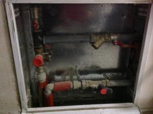

Господа, у меня беда: холодно в квартире. Итак, есть квартира, 6-й этаж многоквартирного дома. Разводка отопления по полу, перед входом в квартиру есть щиток отопления с кранами. Радиаторы брал с запасом по мощности, подключены по диагонали. В мороз радиаторы горячие примерно до половины, низ - чуть теплый. Поможет ли установка доп насоса на входе в щитке? Кто-нибудь устанавливал? У меня маленткий ребенок, еще не ходит, только ползает, и ему не очень комфортно. Спасибо за ответ.
Просили добавить фото.
справа вход от стояка

1. Надо почистить фильтр.
2. Попробуйте до максимума открыть балансировочный крана (слева на вертикальном участке с красной ручкой)
3. Насос ставить нельзя, соседей по стояку можете обидеть.
4. Какая температура в квартире? Это главный вопрос. Если меньше +18 гр. С, то обращайтесь (письменно) в УК.
5. Если проблема по всему стояку, то возможно уже кто-то поставил насос, что делать нельзя.
6. Воздух удалите со всех радиаторов.

Балансировочники эти с хитрецой, не помню точно, попробуйте их шестигранником открыть. И почистить фильтр - первым делом. Если фильтр чистый, а балансировочник открыт полностью и воздуха в радиаторах нет - тогда надо шевелить жилищников, пусть разбираются почему нет необходимого перепада на квартиру. А этажом ниже нет проблем? Может там уже как раз насос работает?

Спасибо. кто откликнулся. Воздух выгонял из радиаторов первым делом. По соседям походил, вроде насосов нет. Появилось несколько доп вопросов:
1. у одного соседа нашел индивидуальный счетчик тепла. Скажите, выгодно ли его ставить на квартиру?
2. Если я перекрою балансировочный кран и кран подачи, можно ли открыть и почистить фильтр, не польется ли кипяток? Балансировочный полностью перекрывает или частично?

Балансир это ASV-I. На сайте данфосс скачай инструкцию, там написано как проверить прикрыт он или нет.
У Вас видимо двухтрубка, батареи и должны быть на половину горячими. Счетчик выгодно не выгодно завесит от утепленнности квартиры и только. По инету не определить выгодно вам или нет.
частично, эти балансировочники не закрываю герметично
Хотя, нижний, по моему , с шаровым краном.
будет небольшое протекание, для прочисти фильтра не помеха.

Цитата(HeatServ @ 17.2.2014, 8:52) *
Балансировочники эти с хитрецой, не помню точно, попробуйте их шестигранником открыть. И почистить фильтр - первым делом. Если фильтр чистый, а балансировочник открыт полностью и воздуха в радиаторах нет - тогда ...
Прислушайтесь. Там действительно хитростьтакая,что уровень открытия регулируется предустановкой шестигранником с торца. Т.е. его можно закрывать полностью, но открывать до зоны ограничения, выставленной шестигранником. Вы его выкрутите посильней, иначе на полную балансировочник не открыть. Какие цифры при открытии до упора - посмотрите по рискам и напишите.

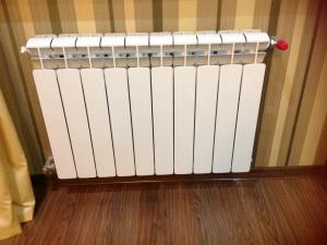

открутите красный колпачек на радиаторном термовентиле

Что за регулировочные вентили стоят на радиаторах? Которые с красным колпачком...
Вообще, обычно красный колпачок выполняет исключительно декоративную функцию. Он и называется защитный.
А для выполнения регулировки на клапан надо устанавливать либо автоматическую термоголовку, либо ручной регулятор (в зависимости от производителя может быть либо один из вариантов либо оба).
Попробовать снять это колпачок. Если радиатор начнет прогреется полностью и станет жарко, то идти в магазин и покупать автоматические или ручные регуляторы под нужный клапан...
С защитным колпачком вентиль может быть практически полностью прикрыт до предустановки (если она есть, там снизу возможно еще кольцо есть для регулировки диапазона). То есть шток полностью вдавлен.

A.R.
сообщение 18.2.2014, 11:10
Сообщений: 954
Регистрация: 21.3.2011
Из: Рига
Пользователь №: 99300
Вот именно!
В закрученном положении этот колпачёк перекрывает радиатор полностью!
С этого и начинать надо.

проколпачек на регулирующем клапане... по моему как раз наоборот, клапан открывается когда шток утапливается. если колпачёк завинчен полностью, то шток полностью утоплен - клапан октрыт. у меня дома так было.
точно так же эти клапана имеют пред установку, которую тоже можно покрутить, на предмет максимального расхода через клапан. у меня регулировалось (не знаю марку) просто руками... юбочку на себя, она выходит из зацепления и поворачиваем её. все....
Сообщение отредактировал ssn - 18.2.2014, 11:56
Вот у меня такое же ощущение.

Цитата(Rossava @ 17.2.2014, 13:40) *
...Поможет ли установка доп насоса на входе в щитке? Кто-нибудь устанавливал? У меня маленткий ребенок, еще не ходит, только ползает, и ему не очень комфортно. Спасибо за ответ.

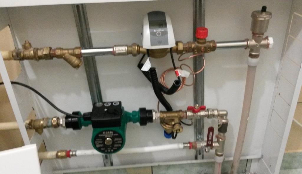

Вот так делать не надо:

1. Красный на радиаторе - это не защитный колпачек, а именно вентиль крана.
2. На радиаторах я в первую очередь краны проверил, так как я "любой человек, даже совсем не сведующий в теплотехнике при холоде в первую очередь покрутит именно его. "
А модель крана озвучите?

Цитата(Rossava @ 18.2.2014, 14:24) *
господа,
Раз уж постите тему- ответьте на заданные вопросы. В частности - до каких значений (цифр) открывается балансировочник USV
