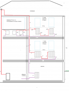

Уважаемые профессионалы.
Пожалуйста, дайте оценку работоспособности такого варианта подключения радиаторов к стояку гравитационной СО. Сама система классическая - двухтрубная с ЕЦ, котлом в цоколе и верхним розливом по полу мансарды – главный стояк высотой 8,5 м Ду 62мм - два полукольца с попутным движением теплоносителя имеют по 3 стояка Ду=25мм (мощность ОП на каждом стояке 3,6-4,2кВт) на каждом полукольце. Путь, который теплоноситель проходит по горизонтали (розлив + отводы на радиаторы + лежак обратки) для каждого ОП составляет 27-32 м. т.е. в первом приближении система должна быть уравновешена. Скорость движения теплоносителя 0,1 м/с.
Система (кроме обвязки котла) собирается на термостабилизированном армированном полипропилене и алюминиевых радиаторах. Для улучшения циркуляции (и обогрева мансарды) в лежаки розлива сверху врезаются несколько радиаторов. Наклоны лежаков 3-4 мм на метр. Главный стояк – полибутеновая труба (замуровывается в вентканал – отсюда предпочтение пластику – хочется сделать так, чтоб не ремонтировать).
Планируемое подключение показано на рисунке. Подключение радиаторов веранды (слева) вопросов не вызывает – тут классические уклоны отводов подачи и обратки для самотека. Трубу подачи можно провести сверху под подоконником без ущерба внешнему виду.
Смущает подключение радиаторов спален (справа на рисунке) – отвод подачи идет горизонтально в подпольном пространстве с вертикальными подъемами около 200 мм непосредственно перед радиаторами.
Опасаюсь, что эти подъемы могут препятствовать затеканию теплоносителя в ОП, особенно для радиаторов 2 этажа, т.к. Ду стояка после врезки отводов 2 этажа не уменьшается (в соответствии с рекомендациями для систем с ЕЦ с целью уровнять условия циркуляции для ОП 2 и 1 этажей). По этой же причине отказался от диагонального подключения радиаторов – чтоб не увеличивать высоту вертикального участка подачи к ОП. На вторых (крайних) радиаторах каждой спальни планируются автоматические терморегуляторы.
Насколько эти опасения основательны?
Стоит ли сделать локальное сужение стояка ниже врезки отвода 2 этажа, например муфтами 32-25 и обратно 25-32, чтоб местным сопротивлением спровоцировать затекание теплоносителя в горизонтальный отвод подачи с вертикальным конечным участком?
Может более правильно сделать последовательное подключение радиаторов – отвод от стояка на уровне верхнего подключения ОП – диагональное подключение 1-го радиатора – продолжение подачи под полом до 2 радиатора - подъем на 200мм – разностороннее нижнее подключение 2-го радиатора – обратка под полом? Правда при этом возможен приличный дисбаланс прогрева и теплоотачи между 1 и 2 ОП на каждом этаже.

А-А-А!!! Сделано всё, чтобы простую и надежную гравитационную систему сделать максимально неработоспособной. "Много букаф" даже читать нет смысла - достаточно схемы. Не рассыпайтесь терминами и жаргонными словечками - лучше изучите физический смысл работы систем с естественной циркуляцией.

А будьте добры поподробнее. Это не схема системы, а часть схемы на которой показан один стояк из 6. С физическим смыслом разбирался перед этим пару месяцев. Ваше замечание просто обескураживает. Что здесь сделано настолько не так? Жаргонных словечек не употреблял - использовал только те которые встречаются при ваших же обсуждениях. Пожалуйста поясните по существу, не сочтите за труд, что не так, кроме отсутствия уклона отвода подачи к ОП?

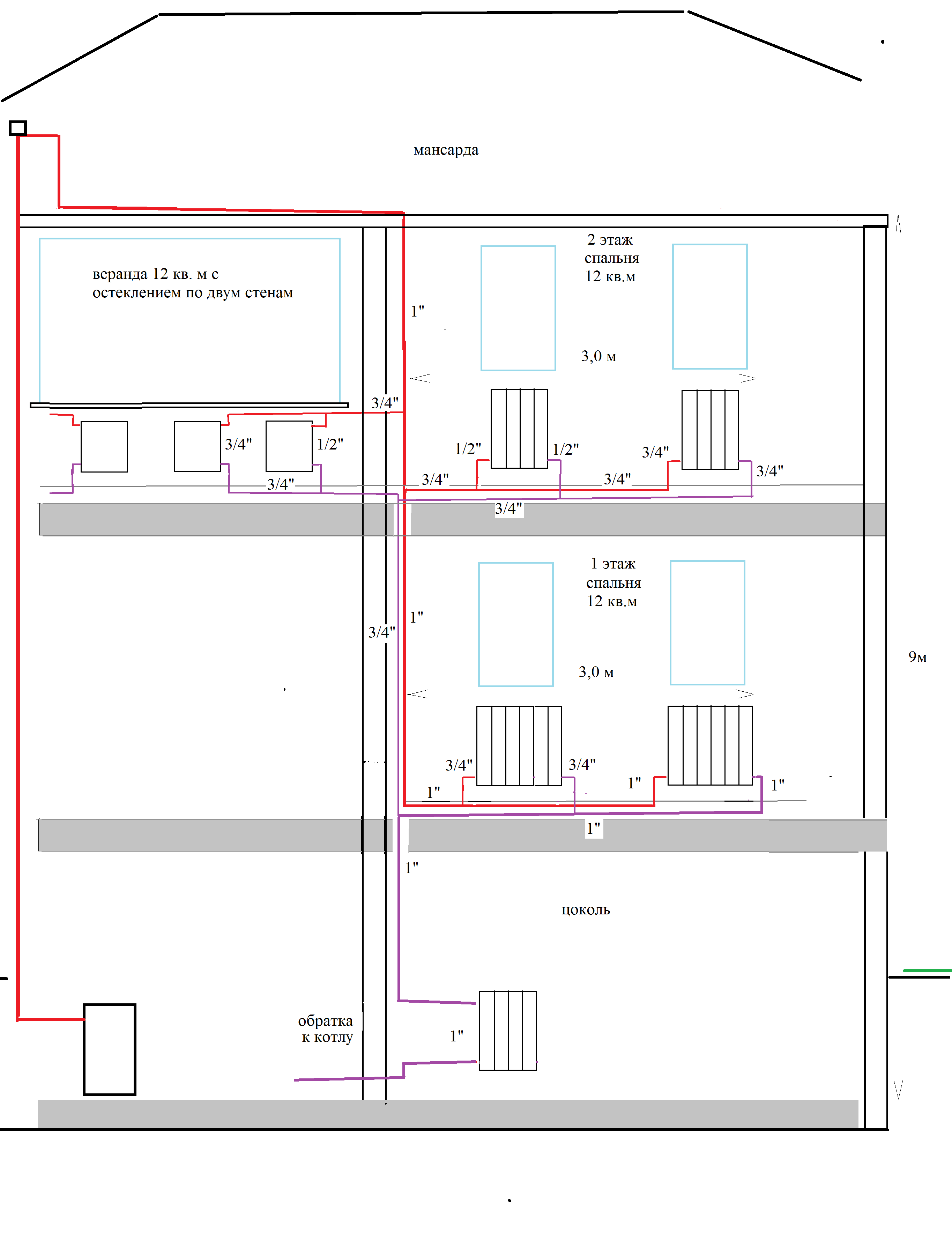

Да что не так-то?! Вентиль для однотрубной системы с термостатом имеет малое сопротивление в открытом состоянии, а при перекрытии подачи теплоносителя к ОП второго этажа весь поток спокойно идет в радиаторы первого.
Двухтрубная система ведь и предназначена для возможности поэтажного регулирования СО с минимальной разбалансировкой.
На всякий случай замечу что самый левый радиатор не соединяется с главным стояком, а питается от стояка не обозначенного на этом рисунке - это только часть схемы.

Ну вы хотя бы не поленились и сравнили бы располагаемый гравитационный напор и потери давления в системе по вашей схеме. Это сняло бы все вопросы. Хотя, зная что такое гравитационная система и какие там бывают давления, видно и так, что, не потечет.

Между радиаторами спален "гидрозатвор", который запрёт систему. Почему на 2-ом этаже 3/4 дюйма, а на 1-ом 1 дюйм? Вода и пойдёт на первый этаж.

По поводу радиаторов спален у меня такие же опасения - именно поэтому я и обратился на форум практиков, чтоб подтвердить или снять свои сомнения.
Хотя, как мне кажется, если делать систему закрытую с экспанзоматом то эффекта гидрозатвора не будет - непрерывный водяной поток без воздушных пробок должен сам себя "высасывать" из этого проблемного участка (как при сливе бензина шлангом) и двигаться в трубах за счет гравитационного давления (разница по высоте между котлом и ОП 2 этажа все-таки 6м (для 1 этажа - 3м), а одноуровневые гравитационные системы умудряются работать только за счет перепада температуры в радиаторах).
Это вопрос о том, сможет ли гравитационное давление передавить сопротивление подъема на вертикальных участках подачи к ОП, насколько это критично. Как вариант можно ведь первый ОП подключать диагонально, а второй ОП снизу с двух сторон. но при этом прогрев 2 радиатора будет хуже первого из-за а) последовательного включения (но при этом последовательное включение этих радиаторов усилит циркуляцию в отводе и поможет продавить сопротивление вертикального участка) б)недиагонального, а нижнего включения (но тогда вертикальный участок сопротивления будет всего 150-200 мм, а не 700мм)
Я и пытаюсь добиться ответа на вопрос какой из этих критериев более весомый, а вместо ответов получаю только междометия.
Разность по высоте между центром котла и центрами ОП 2 и 1 этажа разная, а ОП завязаны не последовательно а параллельно (верхние приборы не помогают циркуляции в нижних) соответственно условия для циркуляции в нижних хуже и поэтому им в учебниках советуют облегчать режим работы не зажимая диаметры стояков.

Указанную. контрольную работу я читал, как и методические указания. И то, что теплая вода поднимается яа холодная опускается я догадываюсь. Но в сообщающемся сосуде трехметровый столб опускающейся воды должен продавить (или увлечь за собой) десятисантиметровый столб который стремится остывая двигаться в обратном направлении.
Да гравитационное давление на этом участке имеет обратный знак, но оно на порядок меньше общего двигателя
Гравитационное давление для ОП 2 этажа будет порядка 900 Па, для ОП 1 - 500 Па. Ему же не надо преодолевать давление 15см водяного столба (для этого есть закон сообщающихся сосудов), ему надо лишь преодолеть обратное гравитационное давление вертикального участка подводки к ОП, разве не так?
+ потери на трение + потери на местные сопротивления при расчетном расходе теплоносителя - посчитайте их и сравните с располагаемым гравитационным давлением для дальнего ОП от стояка.

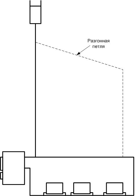

А я думал - шутите. Вы, часом, расширительный бак с т.н. разгонной петлей не перепутали?
Вот убирите ее и представленная схема превратится в кипятильник, а не в СО. , с давлением в котле, равным высоте "задратия" РБ. Эх... rolleyes.gif

думается мне, что LordN пытается донести, что в вертикальном участке после котла не только гравитационные силы являются побуждающими поток к движению, а ещё и пузырьки пара (газа), которые образуются на поверхностях нагрева, срываются потоком и уносятся в систему.
Не знаю как в этом плане умные котлы с регулируемой температурой воды в котле, но вот у бабушки в доме водяное отопление так и работало... руская печь, и через топку проходила труба. конечно же вода в ней кипела. сразу за печкой подъём трубы вверх. и эта кипящая субстанция очень с сильными звуками поднималась в расширительный бачек. система была атмосферная, и четко слышно было, как бурлит вода в верхнем бачке.

От вертикального подъемного стояка трубы монтируются с уклоном вниз и все т.н. "пузырьки подъема перепада давления" пролетают мимо опусков и выходят в расширительный бак, а в систему не попадают. Что-то я такие уж элементарные вещи обсуждаю даже неудобно. Все подзабыли как строили гравитационки или это возрастное? Я их переделал - до тошноты, вспоминать смешно. Один теоретик, было дело, печь под уклоном сложил и уверял , что так тяга много лучше (хотя ложил явно под мухой). Аргументация похожая была- ты физику знаешь-теплый воздух поднимается и тяга в печи увеличивается. Ну по башке настучал теоретику, слова кончились.

Получается при расчетной V=0,1 м/с эмпирически разработанная система достаточно хорошо сбалансирована, потери в кольцах
1 этажа - 400 Па при располагаемом давлении для ОП 1 этажа 350+50...100 =400...450 Па
2 этажа - 500-600 Па при располагаемом давлении для ОП 2 этажа 750+50...100 = 800...850 Па
(добавочное гравитационное давление взял меньше, т.к. меньше теплопотери стояков и раздачи из PPR). Я не стал учитывать что на раздаче на мансарде предполагается врезка нескольких радиаторов для охлаждения теплоносителя
Кольца 1 этажа действительно требуют бережного отношения к местным сопротивлениям - придется по возможности все подводки спрямлять.
А для ОП 2 этажа ситуация обратная - гравитационное давление в полтора раза превышает потери давления в кольцах (в соответствии с расчетами), поэтому 3-4 лишних колен во благо красоты не должны быть критичными.
Сужать Ду подводки ОП 2 этажа нет смысла, т.к. полипропилен гидравлически гладок, и увеличить сопротивление линейными потерями больше чем на 100Па не удастся, а для расчетной скорости сужение приведет к нехватки теплоносителя.
В этой ситуации термовентиль в ОП второго этажа с Кv 2,1-2,3 (кмс=45-60) поднимет потери сопротивление кольца до требуемых 750-800 Па
Это вентили типа comap 805 GD или Danfos RA-G с преднастройкой 2-3 градуса добавят и нужное сопротивление и удобство эксплуатации системы - жарко ведь чаще всего на 2 этаже.
Поэтому я, честно говоря, не понимаю нескольких знатоков , которые показывают что я несу несусветную чушь.
Остаток воды при сливе в трех горизонтальных метровых участках трубы не кажется большой проблемой. Кроме того в литературе, к которой вы так активно отсылаете для одноуровневых гравитационных систем (с малым перепадом высоты между котлом и ОП) даже есть рекомендация подключать все радиаторы диагонально и последовательно, в этом случае сами радиаторы будут работать как дополнительные гравитационные насосы (первоначально я планировал параллельное подключение на отводе снизу - понял что это неправильно).
Кран Маевского на радиаторе тоже никто не отменял (на стояке предусмотрен возухоотводчик, но воздух из этих радиаторов к нему не пройдет, я это понимаю.
Один невыясненный вопрос у меня остался - в цоколе почти на каждом стояке обратки (общем для ОП 1 и 2 этажа) я планирую радиатор по однотрубной схеме.
Как будет себя этот радиатор вести - он будет уравнивать циркуляцию колец 1 и 2 этажа на общем для них участке, т.е. перераспределять избыток циркуляционного гравитационного давления кольца 2 этажа в кольцо 1 этажа (поток воды из кольца 2 этажа будет тянуть (увлекать за собой) воду из кольца 1 этажа, увеличивая в нем циркуляционное давление)?
Или не гадать а в расчетах просто тупо снизить центр ОП относительно котла пропорционально теплоотдаче, и понизить на 5 градусов температуру обратки?
Со временем поймете, когда отрывочные сведения будут замещаться знанием. Для этого совершенно недостаточно проглядеть одну методичку для студенческих контрольных работ.
dP=h(Yг-Yх). К расширителю бачку или к СО эта "таинственная" h относится
Вообще-то эта "h" относится к каждому отдельному элементу СО. Вода нагревается только в котле. Уже после выхода из котла вода начинает остывать. На вертикальном участке до РБ вода также остывает (хоть и немного) и на этом главном стояке создается противодавление, потому его и надо изолировать. И далее каждый отдельный участок также остывает. На нем создается положительное или отрицательное гравитационное давление в зависимости от разности отметок начала и конца участка. Пусть по абсолютной величине оно небольшое, но есть.
В результате для каждого циркуляционного кольца получится своё располагаемое давление. "Геометрическая" сумма давлений участков и определит общее располагаемое давление в СО, а совсем не
разница плотностей горячей и холодной воды, умноженных на высоту от котла до расширительного бака
Сколько воды потечет через каждое циркуляционное кольцо - зависит от его "личного" располагаемого давления и характеристики сопротивления.
Кроме того, гравитационная система почти всегда работает в нестационарном режиме. Температура в помещениях изменяется - изменяется теплоотдача элементов СО - изменяется гравитационное давление - изменяется расход. При "слишком сильном" охлаждении помещения циркуляция через ОП этого помещения увеличится, при его перегреве - уменьшится. Это замечательное свойство гравитационной системы - саморегулирование безо всяких термостатов.
Циркуляционный расход в гравитационной СО в целом также переменный. В охлажденной системе он нулевой или близкий к нулю. При растопке котла, через который нет постоянного протока воды, вода в трубках действительно может закипеть и с "бульканьем" подниматься в РБ. Да, в этот момент пузырьки пара действительно увлекают воду в РБ, а сами там удаляются в атмосферу.
Но до кипения воду лучше не доводить, разогревать надо постепенно. Вот на этот момент мог бы пригодиться "разгонный" насосик.
