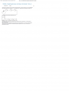

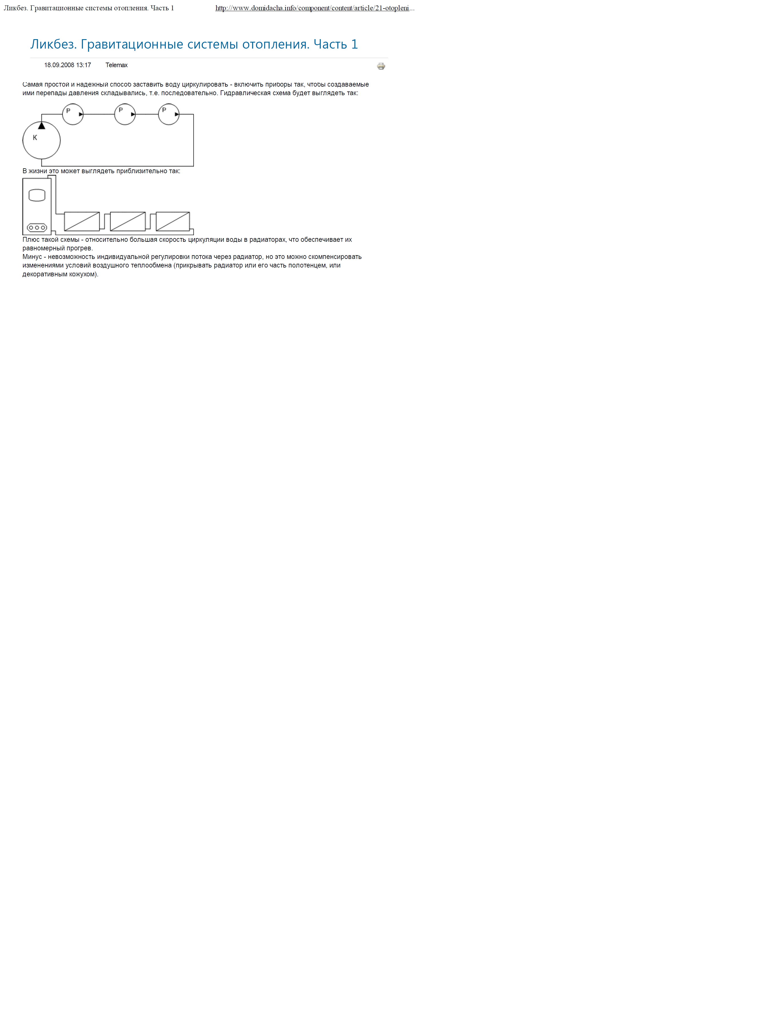

И еще, прикрепляю кусок статьи Ликбез по ГСО (с которой я начал) найдите 2 отличия с моим рисунком отводов ОП с последовательным диагональным подключением радиаторов. Я лично не смог найти, кроме того что у меня котел сильно ниже ОП.
Только потому, что вы не спец по отоплению, то скажу. Ваш рисунок настолько бестолков, который вы взяли за ликбез, что этих рисовальщиков нельзя подпускать к отоплению вообще. У них схемки для обозначения принципиальноважных для ГСО вешей настолько разные и верхний рисунок(правилен), а нижний совсем не то, что расположено выше у них же.
если это с того форума что обозначен на рисунке, то это привет от тех кто строго и свято охраняет свой рынок работ от посягательств .. конкурентов.

про бестолковость рисунка согласен полностью

По повода рисунка хотелось бы поподробнее узнать в чем криминал (ссылки на него кстати я взял с вашего форума). По моему так все логично - даже если нет разности по высоте между котлом и ОП, то сами ОП являются насосами (они будут горячими вверху и теплыми снизу). Отрицат. гравитац. давление, возникающее в вертикальных участках труб на порядок меньше чем в ОП, т.к. на этих участках расслоения по плотности теплоносителя минзерные. При отсутствии какой-либо циркуляции вода из этих участков вниз не стечет - система заполнена водой по завязку- закон сообщающихся сосудов. В чем криминал-то (ну краны Маевского обязательны на каждом радиаторе), а еще то что не так?
Гравитационое давление не толкает вверх воду по пустой трубе, ему не надо преодолевать давление вертикальных водяных столбов . Оно расходуется только на циркуляцию. Наклоны по ходу воды нужны не для того чтоб вода веселее по трубам журчала, а чтоб воздух мог подниматься кверху против движения теплоносителя. На мой взгляд в этом единственнная принципиальная разница с насосными системами. В последних скорости больше и остаточный воздух имеет возможность идти только по ходу движения теплоносителя. Что не так-то, объясните пожалуйста, из ваших постов следует, что я клинический идиот не понимающий очевидного. Я пытаюсь эту грань очевидного перелезть, чтоб наконец у меня прозрение наступило, а в этом как раз никакой помощи нет.

А в чем противоречия этого несчастного рисунка??? Сверху к 1 ОП подвод горячего теплоносителя. Остывание его - опускание вниз ОП, засасывание новой порции горячего и одновременное проталкивание во второй ОП подостывшего теплоносителя.
При этом все радиаторы работают синхронно и каждому из ОП требуется только преодолеть отрицательное гравитационное давление вертикального участка отвода к последующему ОП, которое ниже на порядок ну и потери на 2 поворота и трение этого отвода.
+суммарно все эти ОП должны еще преодолеть трение общего участка подачи котла и обратки. Чем больше радиаторов (в разумных пределах конечно) тем им это сообща сделать легче
