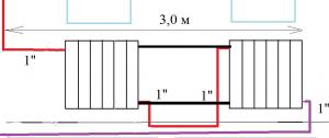

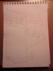

вот ваша схема.
все полагают, что в приборы 4-5-6-7 горячая вода не пойдёт почти наверняка и они не будут участвовать в создании циркуляции.
я с этим почти согласен. но попробовал бы так сделать обеспечив все автоматическими воздухоотводчиками и подводящие патрубки взялбы на калибр больше.

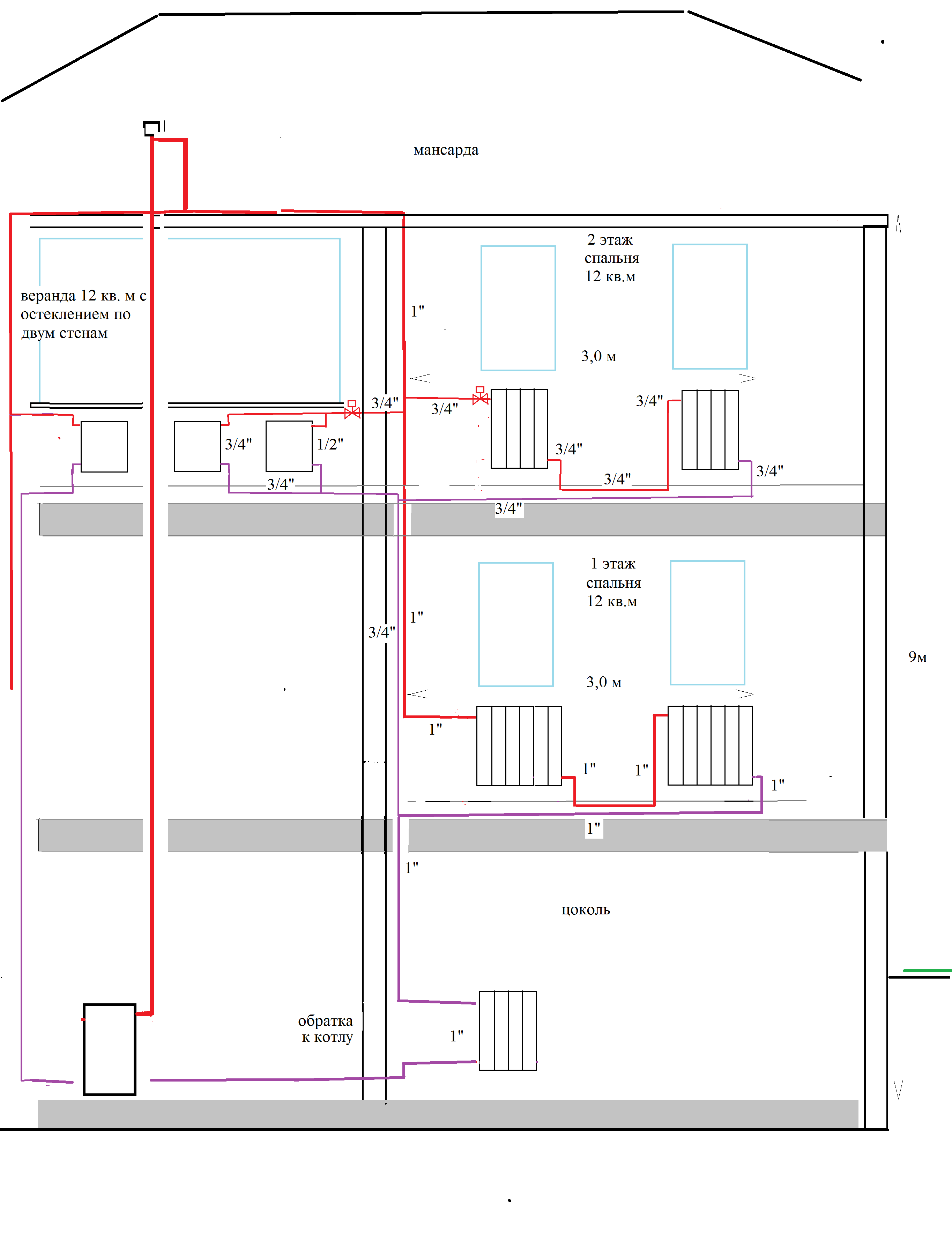

ДА НЕТ ЖЕ НЕ ТАКОЙ У МЕНЯ РИСУНОК. к главному стояку естественно ничего не подсоединяется. Самый левый радиатор питается не от главного, а от своего стояка. Я в посте это уточнял.
Вот какой рисунок, чтоб никого не смущать этим несчастным радиатором. Система из 2 полуколец с попутным движением ТП длина пути теплоносителя через каждый ОП 43-47м . На рисунке 1 стояк (теперь 2 ) из 6 + главный. Разница между ОП 2 этажа справа и слева от стояка по потерям давления 5-7%. Это не критично.

Лучше сместить точку врезки расширительного "бидона" rolleyes.gif на 150-200 мм от подающего стояка (тройник на проход/тройник в отвлетвление).
И чем автору не нДравятся классические схемы...

Это не бидон это возухоотводчик. Бидона в системе нет, вместо него планируется экспанзомат на обратке у котла.
Если под классической схемой имеется в виду классические трубы воль стен под потолком с наклоном по полметра на метр, то не нравится дизайн.
Я смотрю по расчетам что гравитационная система может выглядеть вполне эстетично и включать в себя необходимые регулировки. В остальном не вижу принципиальных отличий от классической схемы.

Ну так у меня вопрос не по группе безопасности, вот я и не отобразил ее, чтоб не захламлять картинку. Вон на первом рисунке оставил слева радиатор, висящий в воздухе, так людская фантазия его сразу к главному стояку приклеила, хотя мне кажется нет более бредового варианта. Но это человеческая психика - ААА новенький появился? а в г..но тебя сразу не разбираясь rolleyes.gif
И схему полную в изометрии какой смысл выкладывать - она сложная, будет куча вопросов и потеря общего времени.
Я в теме уже раза три пояснил что схема с попутным (не с тупиковым) движением теплоносителя. Интересует только вопрос отводов.
Потери давления по кольцам я посчитал, выложил. Мотивировал. В ответ только общие фразы и ни одного поста типа "как это у тебя дружок на кольце потери давления всего 400 Па , а гравитационное располагаемое давление аж 800Па, так не бывает".
Инженеры обычно общаются по существу и с цифрами. Только поправки к расчетам с опытом немного корректируются от тех что студентам дают.
Но некоторые общие замечания все равно помогли. Нашел неточности в своих расчетах - думал нижнее кольцо на пределе, оказалось нет - запас по давлению есть. Спасибо.

В том то и дело, вводя дополнительные сопротивления в кольцо с избыточным гравитационным давлением при расчете требуемого более менее стационарного режима системы, нужного вам, мы избегаем следующей ситуации:
ОП 2 этажа нагонит температуру в помещении до 40 градусов засасывая из стояка весь теплоноситель который позволяет Ду подводки, (вода же не дура - идет куда позовут а зовет ее располагаемое давление ОП2 этажа вдвое настойчивее) после этого ОП 2 этажа естественно перестанет остывать и стабилизируется, дав чуть погреться ОП 1 этажа, который сможет составить конкуренцию только когда разность теплоносителя на входе и выходе прибора будет градусов 20, а для этого помещение должно прилично остыть.
И при этом даже удвоение количества секций на 1 этаже не помогут.
Вам такая самобалансировка системы зачем, если вам надо чтоб ОП 2 этажа стабильно отбирали положенные 2 кВт ПРИ СТАБИЛЬНОЙ ТЕМПЕРАТУРЕ В ПОМЕЩЕНИИ 19 ГРАДУСОВ, А НЕ 35 (при разности температур на вх /выходе ОП 20 а не 5 гр)?
И соответственно ОП 1 этажа должны на эту мощность выходить не при комнатной Т равной 10 градусов (при разности температур 30 градусов!). Привозу эти цифры от балды, без расчетов, извините.
При этом в общей обратке при смешении потока будет все нормально - обратка обеих колец смешается, температура усреднится и котел будет думать что сережа молодец, так держать.

на таких скоростях плавный, "длинный" отвод, будет иметь невеликое сопротивление. особенно если, повторюсь, перейти на калибр выше.
соглашусь с КультРа по по поводу сцепки в спальнях.
про регулировку.
нормальной автоматической регулировки в ГСО реализовать трудно, разве что использовать ОП с регуляторами по воздушной части - с воздушными заслонками на которые навернуть/сколхозить привода, хотя быть может такое есть и пром.производтсва. не колхоз..
и еще раз. ваша ГСО, с поправкой КультРа, будет работать, если в ОП, по старту, будет заходить горячая вода.
термоголовки - поставьте, в конце-концов её всегда можно будет убрать..
только подберите её правильно.

Как раз и не нравится труба вдоль стены между окон.
Все диаметры на рисунке внутренние. Стояк наружный Д=32мм, внутренний - 24,8мм
отвод второго этажа наружный Д=25мм, внутренний 18 или 19,4 (у производителя армированные алюминием трубы с Ду 19 только зеленые идут на прокладку под полом, а белые для открытой прокладки имеют Ду=18мм, т.к. армированы стекловолокном)
Да я посмотрел термоголовки подходят и данфос и комап для однотрубных систем.

Тепло 1 этажа греет пол 2 + через лестничный проем поднимается наверх. Мансарда над 2 этажом утеплена, но не отапливается специально, только разводкой трубы раздачи и радиатором, который я хочу врезать в раздачу чтоб увеличить терлопотери полипропиленовой трубы раздачи.
испытатель
сообщение 2.3.2014, 22:05
Сообщение #87
Сообщений: 7297
Регистрация: 27.5.2007
Пользователь №: 8854
Когда делается расчет по ограждающим конструкциям - опыту нет места, потому, что делаться должно по конкретному факту. Ну Вы же, наверное, инженер и именно этот принцип должен быть в крови. Если не копирую апробированное решение -Пока не просчитаю, а потом не проверю, не поверю никому! Начните с обязательных расчетов, которые нужно было сделать давно не только поэтажно, но и по помещениям. Извините, но то, что Вы творите и обсуждаете - непрофессионально по последовательности. Вам со всех сторон говорят, а Вы междусобойчиком наслаждаетесь.
Стратификация температуры внутри сообщающихся замкнутых объемов помещений ообъекта, задача более сложная, но это ДРУГАЯ задача. Кроме того, вентиляция может все опрокинуть.
Сообщение отредактировал испытатель - 2.3.2014, 22:07
сообщение 2.3.2014, 22:17
Сообщение #88
Сообщений: 33571
Цитата(испытатель @ 2.3.2014, 23:05) *
Когда делается расчет по ограждающим конструкциям - опыту нет места, потому, что...
Испытатель, ну вот тут не стоит перегибать. Вы прекрасно знаете, как будет выполнен расчет согласно требований нормативов, а нестационарный ВТР никто делать не будет(расчет), даже для крупного объекта, к которым даже сторатноувеличенный коттедж не подойдет.
Не увидеть в расчете "подушку". Как результат -можно. но не как результат расчета.И тем более в расчете СО.
Хоть и сам не согласен с многократным превышением. Не с многократным,но с превышением.
Guerman
сообщение 3.3.2014, 0:28
Сообщение #89
Сообщений: 33
Регистрация: 25.2.2014
Пользователь №: 224863
Ну оставьте вы расчет ограждающих конструкций на моей совести, ради бога. 44 поротерм + 2см теплой штукатурки снаружи и 2 см внутри проходят по СНИПу чесслово.
Остекление в пределах разумного. Я начал с расчета по помещениям, и под этот расчет стояки размещал.
Отапливаемая площадь порядка 100 кв.м. по каждому этажу (второй этаж полноценный, над ним утепленная мансарда без специального отопления - только разводкой раздачи в подпольном пространстве) и 70 кв м в цоколе с ОП на обратке. Должно хватить и 25 кВт, хотя ТУ на подключение получено на 50кВт (на два котла по 25). По расчету обогрева помещений для подачи 4кВт на каждый стояк на пределе (v теплоносителя =0,2 м/с) хватало и Ду=18мм , специально взял следующий диаметр в запас (Ду=25мм) при необходимости могу увеличить ОП в полтора раза и задействовать оба котла.
Меня волнует вопрос равномерного обогрева. Не хочу Ташкент на 2 этаже и заморозки на первом. Имея лестничный проем на 2 этаж в гостинной, а не в изолированном помещении это особенно актуально - тепло идет вверх. И внизу его должно быть больше.
Сейчас живу в доме с теплым полом на 1 этаже и радиаторами и на 1 и 2 этаже. Дом без прихожей вообще. Лестничный проем на 2 этаж в гостиной. Так чтоб нормально спать (в морозы) оставил только теплый пол. Все радиаторы закрутил на полную и на 2 этаже тоже. А сейчас из 4 коллекторов ТП оставил 2 полуприкрученных.
В общем не то мы обсуждаем.
LordN
сообщение 3.3.2014, 5:21
Сообщение #90
МОДЕРАТОР
Группа: Модераторы
Сообщений: 10995
Регистрация: 3.7.2004
Пользователь №: 32
Цитата(испытатель @ 3.3.2014, 0:38) *
А пример расчета хоть один можно? Через меня десятки ведомостей тепловых потерь двухэтажных домов прошли и ни разу не встречал, чтобы потери второго этажа были в несколько раз меньше первого. Ну наоборот, обычно процентов на 20 выше. Откуда вы это все берете? Хоть бы книжку какую помянули или примеры проектов привели.
цитирую себя же
потребная мощность отопления второго этажа намного, в разы, меньше первого.
где тут про теплопотери? тут только про мощность ОП. достаточно такого пояснения или надо дальше разжевать?
