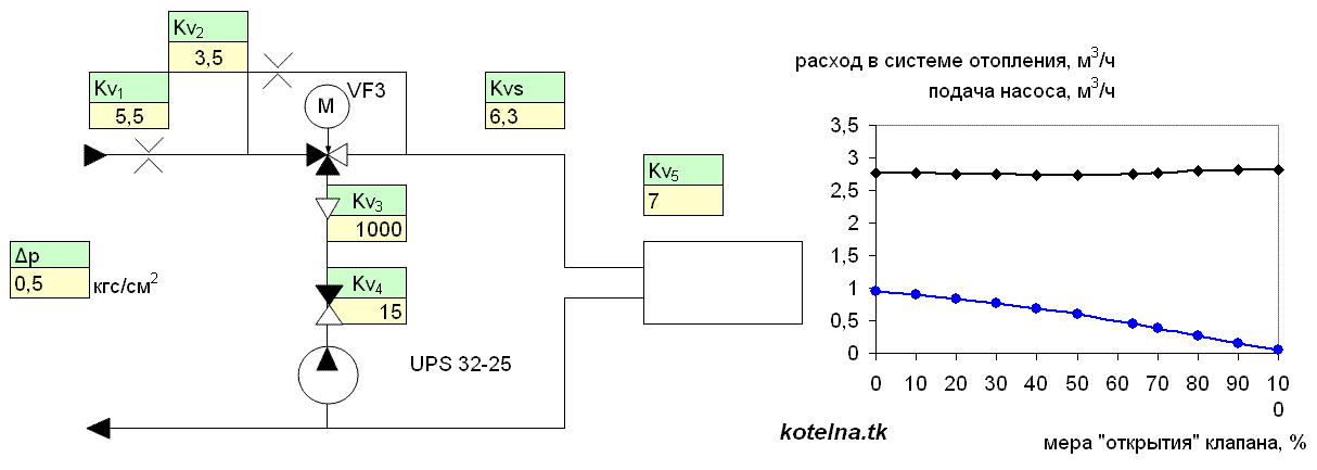

to drfra
Жаль, что Вы так и не указали расчётный перепад давления у системы отопления.

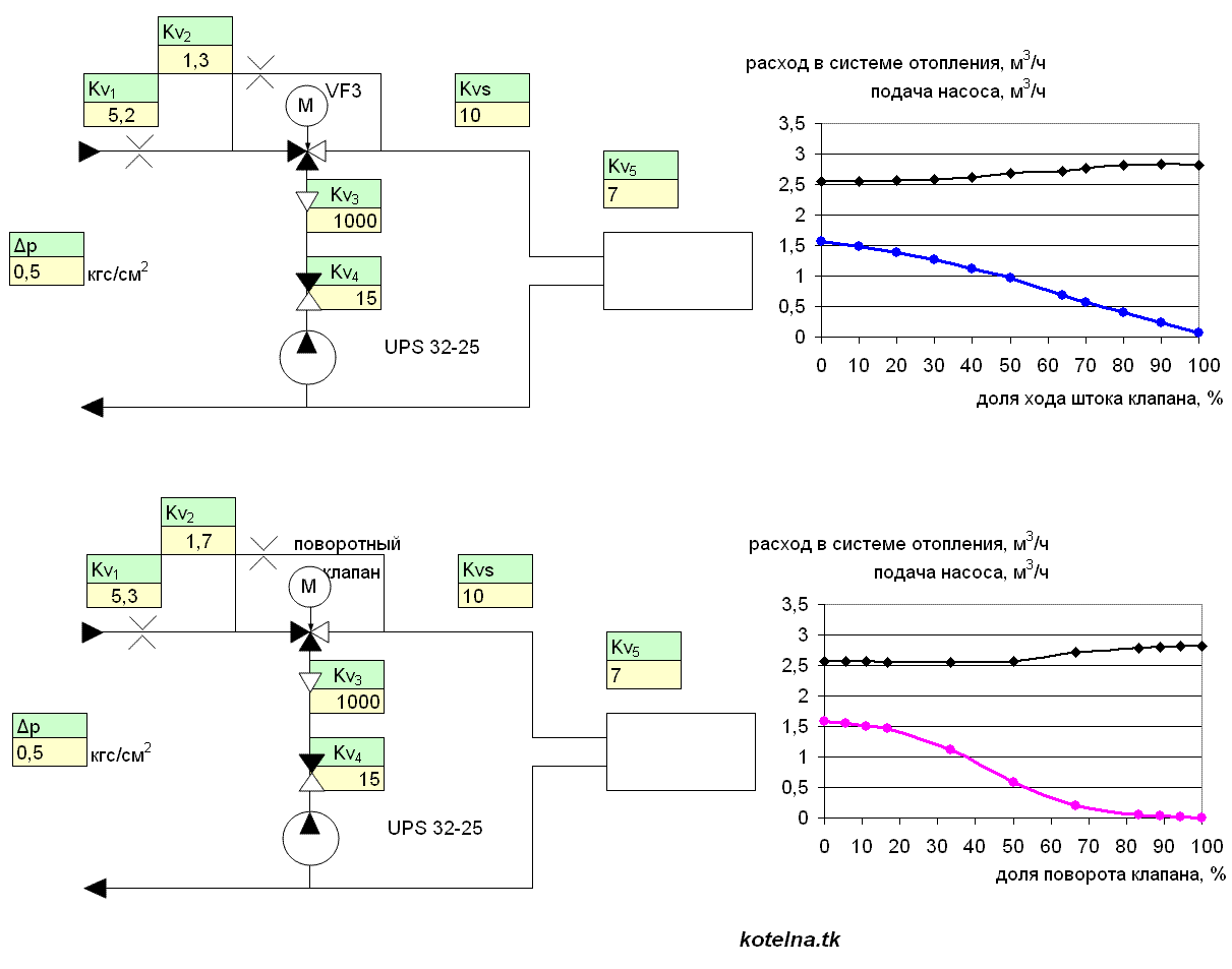

Прикинул ситуацию для "среднепотолочных" полутора метров:

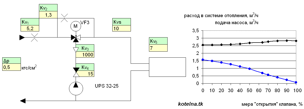

Пользователь №: 797
Цитата(drfra @ 8.4.2016, 15:24) *
Глаз лёг на VF 3
Применение клапана с Kvs16 позволяет несколько уменьшить разброс расхода воды в системе отопления:

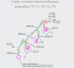

Цитата(tiptop @ 10.4.2016, 9:27) *
Кто-то проектировал систему отопления (применение батарей)?
Какие у неё расчётные температуры?
Правая сторона моей схемы: неужели это у неё расчётный перепад напора - 5 метров?

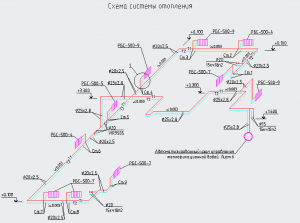

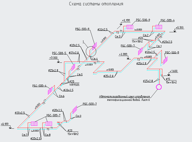

Конечно, кто-то её проектировал. Батареи там РБС-500 разной секционности. Помимо батарей там еще 3 приточки, для которых ТФ-вода питает 1й контур подогрева. Имеющиеся у меня сейчас схемы, прикрепил.
Расчётные температуры там разные для разных помещений, к сожалению на руках у меня сейчас нет всей документации, поэтому сказать точно не могу. В зависимости от помещения там от +10 до +22 при температуре наружного воздуха -22 (точно знаю только про одно, своё помещение - аппаратная, но там исключительно воздушное отопление).
Да, именно у правой части - 5 метров. Это очень много?
Сообщение отредактировал drfra - 10.4.2016, 13:43

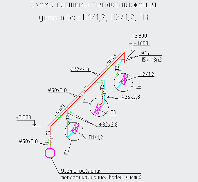

В целом, по схемам не очень понятно: "смесительные узлы приточных установок" будут всё-таки подключены параллельно "узлу управления" (к расходомерам)?
Накидал эскиз как оно примерно предполагается. Фактически, это все имеющиеся данные. Еще только знаю что на приточки идёт примерно 85% потока, но это, наверно, здесь не важно.

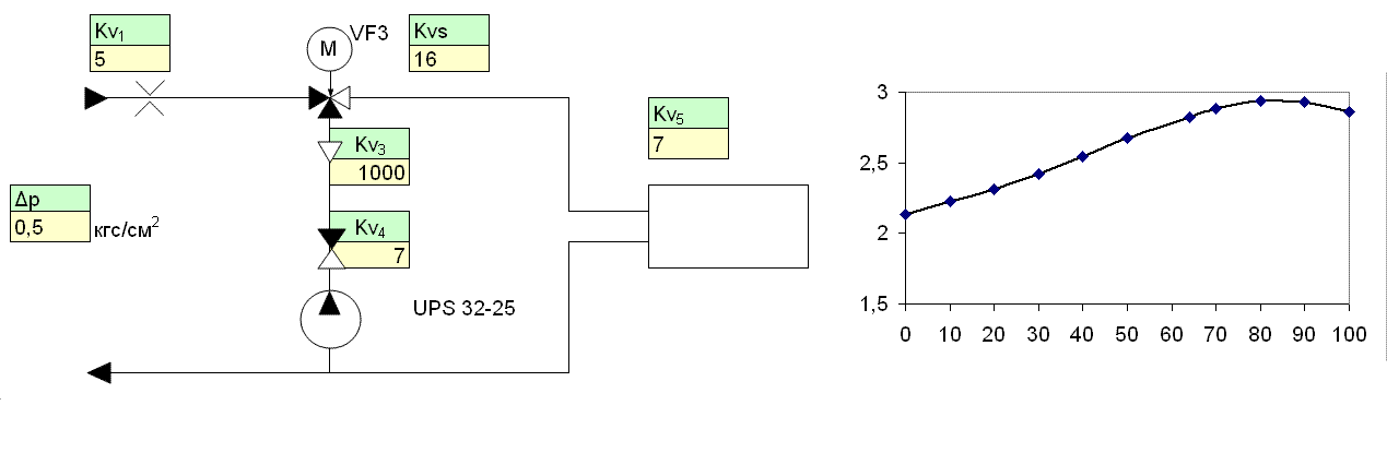

Цитата(drfra @ 9.4.2016, 23:03) *
Наверно мы применим именно Kv=16
Kvs16 ?
По расчёту напрашивается ещё сделать байпасик с Kv3:

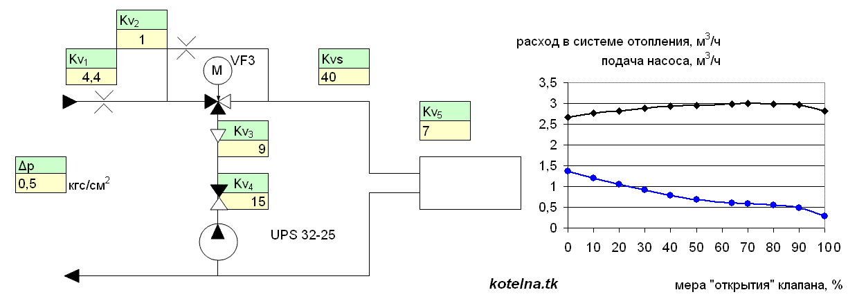

...И зависимости становятся "красивыми" даже при Kvs 3-ходового клапана 6,3:

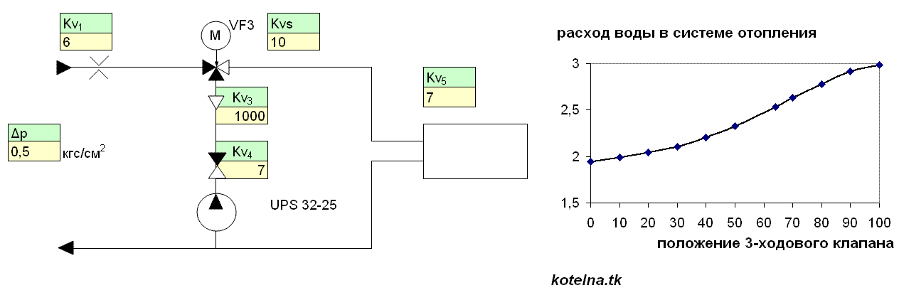

На этом форуме уже подвергалась критике рекомендация "скорость воды в клапане - не более 3 м/с":
Определение максимального перепада на рег.клапане. Чем задаться для подбора клапана, что бы он не зашумел
Если всё же отталкиваться от этих "3 м/с", то для протока через седло (как через дроссельную диафрагму) нетрудно вывести формулу "Kvs ≥ 4Gmax" (если точнее, то - 3,7Gmax).
Используя обозначения моей схемы, можно вычислить расход воды через полностью "открытый" 3-ходовой клапан: G=Kvs·Gс.о/(Kvs+Kv2)
Для клапана в этой схеме: G=2,8·6,3/(6,3+3,5)=1,8 м3/ч
Тогда для того, чтобы скорость воды в седле была ниже 3 м/с, Kvs клапана должен быть больше чем 6,7 (1,8·3,7).
Ниже - результаты расчёта расходов в схеме с клапаном VF3 Kvs10:

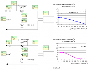

У трёхходового клапана VF3, работающего с прямоходным электроприводом, один из проходов имеет "логарифмическую" зависимость Kv от хода штока, другой - линейную: Прикрепленное изображение.
Благодаря этому, график расхода воды у насоса на перемычке, построенный по результатам расчёта - почти прямая линия. С харктеристиками обычного поворотного клапана
такое не получается:
Сообщение отредактировал tiptop - 29.4.2016, 14:24
