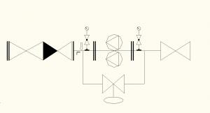

Вопрос в следующем. Регулятор перепада давления AFPA VFG 2 – DN65 установлен на обводной линии циркуляционного насоса, который в свою очередь установлен на подающем трубопроводе (в тепловом пункте). Эта схема подключения регулятора вроде соотвествует тому, что указывает Данфосс, но схема от Данфосс дана очень примитивно и у нас есть большие сомнения, а будет ли этот клапан работать?

Похоже на очередное бездумное применение типовой схемы.
Вы не пытались обосновать, зачем Вам оно надо?
Что, без регулирования перепуском в данном случае никак?

СП41-101-95 ПРОЕКТИРОВАНИЕ ТЕПЛОВЫХ ПУНКТОВ
4.52 Предусматривать обводные трубопроводы для насосов(кроме подкачивающих), элеваторов,
регулирующих клапанов, грязевиков и приборов для учета тепловых потоков и расхода воды не допускается.
Здесь как раз подкачивающий насос. После появления насосов с ЕС электромоторами, такая схема в европе не применяется.
Но на старых узлах вполне может быть. Функция клапана - недопустить излишнего давления в системе отопления с термостатными вентилями при закрывании большого числа термостатов.

В схеме клапан включён как байпасс, т.е. перепускной клапан. Включить его можно как регулятор перепада давления , тогда он будет держать постоянный перепад между подачей и обраткой. Ставить его лучше на подаче после насоса, а импульсы на подаче после клапана и на обратке из системы

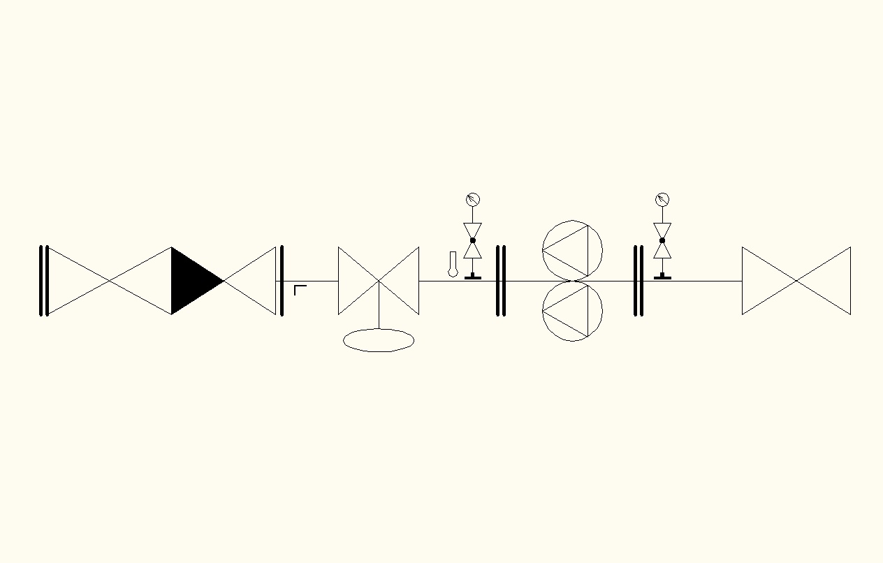

Вот как должен быть установлен...я правильно понимаю...правда без импульсных...
Только вот вопрос труба Ду80 а регулятор был Ду65...поменять на Ду80???
было по обводной...

Цитата(SERGEI_RK_1 @ 28.2.2014, 11:04) *
...Заказчик требует, чтобы был установлен этот регулятор перепада давления...может применить другой?
Цитата(jota @ 28.2.2014, 11:10) *
...Ставить его лучше на подаче после насоса, а импульсы на подаче после клапана и на обратке из системы...
А заказчик точно именно такой функционал имел ввиду?
Не шла ли речь о обычном регуляторе перепада на вводе?
Узел новый?
Какой предусмотрен насос?
Если с электронным управлением (а другие в Европе запрещены), выставляется режим DeltaP = const и регулятор перепада становится совершенно не нужным.
Разница в цене между простым насосом и управляемым наверняка будет существенно меньше, чем цена этого чуда.

Цитата(SERGEI_RK_1 @ 28.2.2014, 11:41) *
Да речь идет об обычным регуляторе перепада давления устанавливаемом на вводе
Узел новый...реконструкция существующего...
Тогда и устанавливать надо регулятор перепада, а не регулятор перепуска.
Разница в том, что регулятор перепада при повышении перепада закрывается.
А предложенный регулятор при повышении перепада открывается.

Цитата(SERGEI_RK_1 @ 28.2.2014, 11:59) *
ТО есть хотите сказать AFPA VFG 2 – DN65 не подходит как регулятор перепадов давления???
Нет, не подходит.
Это не регулятор перепада.
В первом абзаце выложенной Вами инструкции об этом ясно говорится.
