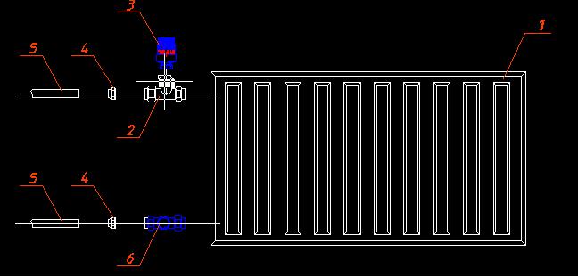

Вопрос. Можно ли так сделать обвязку радиатора Global Style?
Будет ли радиатор при этом нормально прогреваться?
А если подачу сделать снизу, теплоотдача прибора сильно изменится, или это не критично?
Или желательно все же делать подключения радиатора с разных сторон?
Нет к сожалению разреза по этому радиатору, поэтому и возникают вопросы...

Какая длинна прибора? Обычно если больше 12 секций (960 мм) лучше подключать перекрестно или снизу вниз. Но это только для большей эффективности работы прибора, греть то будет в любом случае.
разные есть длиной до 16 секций

Если есть возможность подключите их (16) снизу-вниз. А так ничего страшного, много систем так подлючают и хорошо работает laugh.gif
