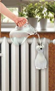

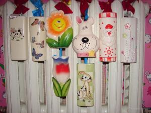

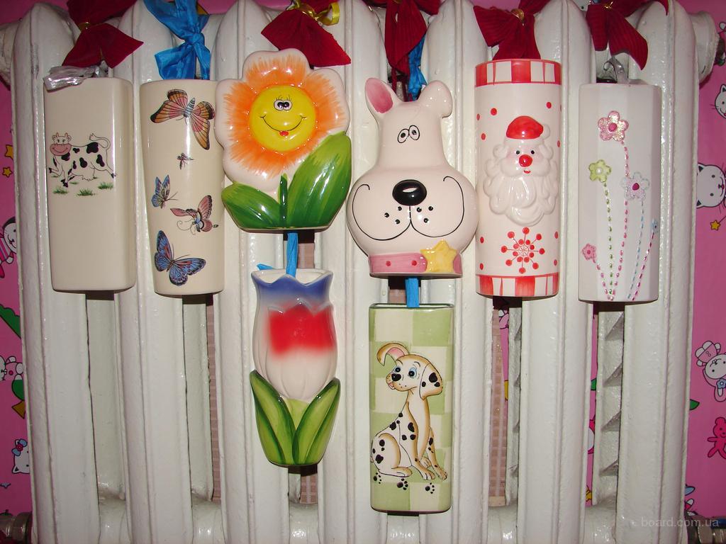

Не знаю насколько это "американское отопление".
На вот несколько "бюджетных" вариантов
