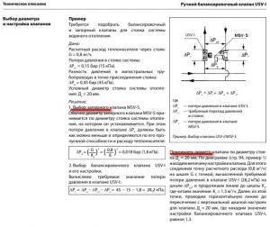

Цитата(v-david @ 12.5.2014, 14:54) *
В первом случае это будет "щель", а во втором ну где-то все-таки "дырка", извините за образы. И тут начинаем думать, а что же быстрее будет засоряться? Конечно щель. Добавим к деньгам и этот аргумент.
Не щель я думаю не аргумент для Заказчика. Думаю разницы в цене между клапанами завышенного и нормального размера достаточно. Она почти в полтора раза скачет на каждый следующий типоразмер.

По диаметру трубы - если не закрыть открыть, то требование и нелепо и глупо. Ни чем обосновать этот "заскок" внятно никто не сможет! biggrin.gif Важнее выполнение функций арматурой, а не внешний блеск красивых "соединений"!
По диаметру трубы - это типа "как правило". И зависит от навыков, применяемого метода расчёта, менталитета пользователей и пр. местечковых наработок, в плоть до личности "экспертизы".
Если потом будет поставлен "насос" - больше степеней свободы и можно, и даже чаще с успехом, "стремиться" ставить арматуру балансировочную по "диаметру трубы". Но и то в натуре чаще диктует "сформировавшийся напор в точке подключения".
Но вот когда подключение к теплосети и "схема открыта, гидравлически не раздельная" и цель "уложиться в располагаемый напор", то и "шаблонный ум" тот с одинаковым диаметром трубы и арматуры на ней уже негоден. Важнее выполнение функций арматуры, а не внешний блеск "соединений".
И даже с насосом, если искать оптимальные затраты на СО как минимум "суммы разовых и эксплуатационных затрат", то подбор балансировочной и регулирующей теплосъём арматуры исключительно "по диаметру трубы" вообще откровенная "чушь", пустая трата времени своей жизни на надуманные, ложные деловые свои успехи, которые позволяют собой "гордица". smile.gif

Можно критиковать "по диаметру трубы", рассуждать, искать высший смысл, а потом взять и сделать как рекомендует производитель, ведь "экспертизы" тоже читают каталоги производителей, а проектировщики не всегда готовы отстаивать позицию в кабинетах, ведь "бабло" никто пока не отменил. bleh.gif
з.ы. тут некоторые вот клапаны на вводе в ИТП рекомендуют по диаметру ставить, вот это я понимаю размах.

ну если не горячится, то смысл подобной установки в системах отопления (я ими мало занимаюсь) вполне обоснован. Дело в том, что потребные перепады в них весьма малы (где-то в пределах 5м на все про все) и поэтому на балансировочника приходится "снимать" от силы 10-20 кПа (20, если сильно не повезет). Ну а на таких перепадах как раз где-то и получается "диаметр-в-диаметр". Может и ошибаюсь, причину указал. Ну и кстати, поддержу предыдущих авторов, здесь в большинстве случаев без них можно обойтись вообще.

И не забываем, что иногда требуется устанавливать балансировочные клапаны не "по месту", а в какую-нибудь серийную универсальную конструкцию, например смесительный узел. Тут альтернативы подбора "по диаметру" вроде и не видать.
