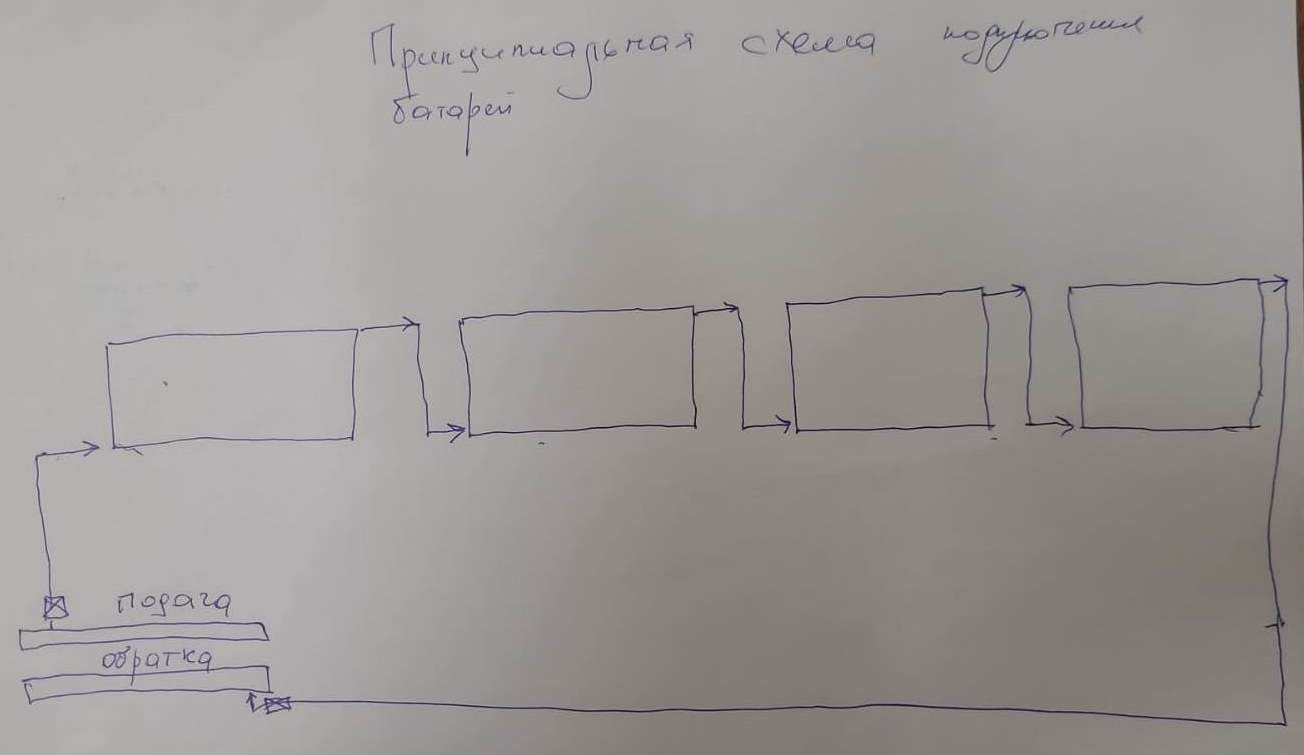

Подскажите, пожалуйста. В нынешней редакции СП 60...2020 п. 6.2.7 (6.1.3 в прошлой) уже без "как правило" и "при техническом обосновании".
Теперь везде без исключения обязательным является "предусматривать автоматическое регулирование теплоотдачи отопительных приборов"? На лестничных клетках в том числе.
У меня похожий с автором темы объект: офисно-торговое здание с собственной теплогенераторной. Вдобавок заказчик уже реализовал схему, как на картинке. Мне нужно уже смонтированное отразить на бумаге. Принудить поставить или минимум указать в проекте в нужным местах автоматические терморегуляторы я могу, если закон обязывает. Посоветуйте где и какие лучше поставить при такой разводке.
Кто такую схему посоветовал? Передавайте приветы автору. Неправильная схема ну очень и очень.
Здравствуйте. Ну про схему вам уже сказали. Но раз реализовал то реализовал, как-то работать будет.
относительно п.6.2.7 да без "как правило", но зато теперь этого пунктика нет в Постановлении 815-ФЗ (по-моему это актуальная версия, но нужно проверить) п.39. Так что нигде и ни без исключения и необязательным. Теперь это рекомендательный пункт СП60. (но это мое понимание, конечно не все могут соглашаться). Особенно на лестничных клетках.
ну и если очень хотите поставить клапан с термоголовкой, то только побольше - DN20 на первый радиатор (а то и для однотрубных систем - тут зависит от расчётного расхода). И еще можно термоголовку с выносным чувствительным элементом, т.к. наверняка последний радиатор будет холодненький, и в той части помещения температура будет ниже.
Ой, это ж моя любимая схема) четыре радиатора подряд, и снизу вверх, как по заказу! Меняйте подачу с обраткой сразу. А вентиля хватит на всю цепочку одного, на первом радиаторе. Или на последнем, без разницы.
