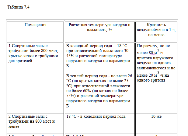

Добрый день.
Читаю многие нормативы(снипы, сп), и вижу там следующие строки:
Воздухообмен по расчету, но не менее *** м3\ч на человека.
Подскажите пожалуйста, о каком расчёте идет речь?

на асимиляцию теплоизбытков, влагоизбытков, ПДК

Если у нас в помещении нету влагоизбытков и выделения вредных веществ, а теплоизбытки у нас восполняются кондиционированием, тогда каким?
остается по расчету, но не менее........м3/чел laugh.gif

Кратность не указана в нормативах.
написано по расчёту, но не менее....
Я уже голову сломал, какой они имеют в виду расчёт....
Есть еще идеи?
Как вы выходите из таких ситуаций?

Пустая тема. Вам, автор, ответили в первом же сообщении, остальное - вакуумная сфероиппология.
Нет вредностей? Совсем? Ассимилировали локальными охладителями? Ну так саннорму по людям извольте дать.
P.S. Кратности в нормативах указаны.

Ну, для начала, научитесь писать корректно - "Кратность для спортивных залов в нормативах не указана".
И далее - в чём вообще вопрос? У Вас чётко дан минимально допустимый объём наружного воздуха. Считайте людей и получайте расход наружного воздуха для вентиляции.
Кстати, это Вам и дополнительные теплопоступления.

у вас есть в зале теплопритоки, влагопритоки так вот по ним и ведется расчет, а если он будет менее 80 кубов тогда берете 80 кубов, ежели больше по одному из расчетов -то большее значение
