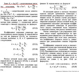

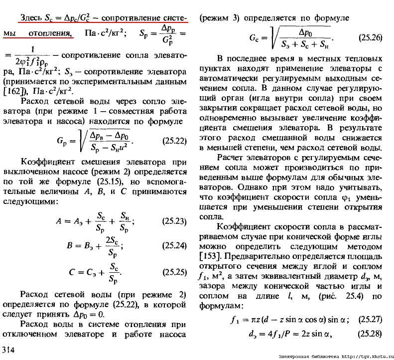

ЮрийБ
сообщение 4.5.2014, 9:44
Сообщений: 211
Регистрация: 2.2.2010
Пользователь №: 45710
Полагаю, что на форуме специалистов АВОК знают разницу между напором и давлением.
Английские Head и Pressure.
"Температуру системы" легко моментально измерить в Ц /К, Ф, Р и их должен знать любой старшеклассник. а про "сопротивление системы" знают только "специалисты АВОК".
Dede
сообщение 4.5.2014, 10:01
Сообщений: 1186
Регистрация: 11.4.2011
Пользователь №: 103012
Цитата(Татьяна Удальцова @ 4.5.2014, 9:48) *
Кстати, да. ооочень часто путают "сопротивление системы" с характеристикой сопротиления системы. Да ещё других учат.
В разной литературе по разному описано. Взгляните выше, п.12 указан термин "сопротивление" выраженый в Па/с2*кг2
Вот бы всем им предъявить претензии, почему неправильно учат )
