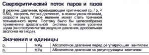

Удивительно то, что как раз сегодня в одном техописании я прочитал и о соотношении давлений, и о скорости звука (раньше думал, что это такой прикол):
3-ходовые LDM_RV10x_RV200
Там допустимые соотношения избыточных давлений получаются, например, 2,7 бар и 1 бар, 19 бар и 10 бар...

Не надо все мешать в кучу: корабельные винты, скорость звука.
Мы говорим о кавитации в трубе\клапане.
Я утверждаю, если нет кавитации и клапан исправен, а скорости движения жидкости в любой части системы не превышают 3 м\с, никакого шума не будет при любом давлении.
Теперь о кавитации. В любой жидкости есть растворенный воздух. Когда мы создаем большое местное сопротивление(клапан или шайба,сужающая сильно сечение)то здесь местно падает давление и воздуха, растворенного в воде становиться меньше-он превращается в пузырьки(точно как при откупорке бутылки с колой).Если падение давления ниже давления насыщенных паров при данной температуре жидкости, то дополнительно к воздуху образуются пузырьки пара(вода как бы закипает).Все это происходит недолго.
Жидкость с пузырьками покинула область местного падения давления и попала вновь в область высокого давления.Происходит схлопывание пузырей. Этот процесс аналогичен микровзрывам. Именно он вызывает шум и эрозию стенки трубы сразу после местного сопротивления.
Такова теория кавитации. Расчеты по формулам (в разных источниках) показали, что зависит это только от перепада давлений, а не от абс. величин. Безопасный (надежный) перепад 2.7:1
