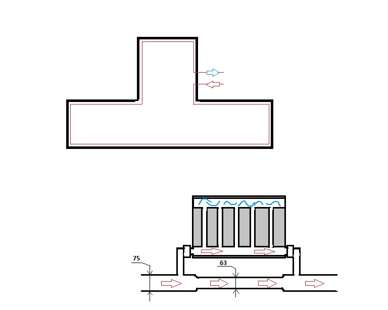

Здравствуйте!
Описание объекта: Здание столовой площадью около 2000 кв.м., периметр 275 м. По всему периметру проходит однотрубная система отопления с нижним присоединением биметаллических радиаторов (Ленинградка), количество секций от 6 до 16 шт. , количество радиаторов 75 шт.
Диаметр общей трубы - 75мм, перемычки под радиатором - 63мм.
Центральное отопление, параметры теплоносителя: температура 60-75 гр.ц., давление на вводе 2,8 -3,0 атм.
Проблема: Прогревается только нижняя часть радиаторов (температура радиаторов в нижней части 40-50 гр.ц., в верхней части 30-35 гр.ц.). Большая часть объема теплоносителя проходит через общий трубопровод.
Вопрос: Поможет ли установка циркуляционного насоса на подаче, заставить циркулировать воду в радиаторе?

Приветствую. Ну на мой взгляд - диагноз очевиден. Завоздушивание системы.
Ответ Нет. нет и ещё раз нет!!!!
Бьюсь об заклад, что температура теплоносителя на входе в столовую и на выходе из неё отличаются всего лишь на пару градусов. И эта температура гораздо выше указанной Вами температуры в нижней части радиаторов, а именно 40-50 С.
Насос ровным счетом ничего не изменит.
Сдается мне, что гидравлическое сопротивление радиатора с подводящими участками будет заметно поболее сопротивления перемычки из 63 мм трубы... И насос будет прокачивать обратно пропорциональные расходы... То есть при значительном увеличении расхода радиаторы станут теплее, но вот сильно ли...
Воздух в радиаторах отсутствует. Данный вариант исключен.
Придерживаюсь этого же мнения, однако должен быть способ заставить теплоноситель более интенсивно циркулировать, но вся трудность в том что менять схему подключения самого радиатора весьма затратно.
Подскажите, может есть менее затратный способ решения данной проблемы.

Врезать дополнительное сопротивление под каждым прибором?
Вот это и надо бы Вам проверить, ув. se75en, раз есть гарантия, что воздушные пробки в негреющих ОП отсутсвут! Температура входа в конструкцию (в стояк) какова и температура выхода - надо бы Вам выяснить. Температуры всегда должны соответствовать графику на день замеров.
Если разница несущественна, то мал коэфф. затекания, насос не поможет. Надо бы ещё "поджать" замыкающий.
Если разница очень существенная и гораздо ниже чем "по графику", то мало протекает носителя в час, насос поможет прокачать больше.
Если разница почти "по графику" и греет только часть ОП, то опять же мало протекает носителя в час, насос поможет прокачать больше.

нао бы подающую линию врезать в верхнюю часть отопительного прибора. добавится гравитацинная составляющая для затекания в прибор и думаю вопрос решится.
я так понимаю приборы без регулировки... сколько хапнул столько и нормально... а как вообще регулируется нагрузка в помещении?

Цитата(ssn @ 13.5.2014, 17:55) *
надо бы подающую линию врезать в верхнюю часть отопительного прибора. добавится гравитацинная составляющая для затекания в прибор и думаю вопрос решится.
Не факт. Насчёт верхней врезки - не факт. Если с воздухом всё нормально, тогда второй очевидный вариант - сопротивление ответвления слишком велико. Вода идёт по пути наименьшего сопротивления, то есть по магистрали. На перемычку надо бы вентилёк поставить, чтоб уравнять давления для воды по пути "через радиатор" и "по магистрали". Или заменить подводку радиатора хотя бы на один типоразмер, то есть 15-ку заменить на 20-ку.
Насос... Увеличите расход в 2 раза - раза в 1,5 теплоотдача прибора увеличится... Учитывая ее величину на данный момент, насос может превратиться в монстра...
Или на каждом приборе что-то менять - врезку, подводы, диаметр транзитного участка снижать...
Ну еще в порядке бреда трубу без теплоизоляции оставить и не зашивать - радиаторам не добавится, но теплоотдача всей системы немного вырастет...
П.С. там вроде бы краники/вентили какие-то на входе/выходе стоят... Открыты полностью?
Ну и еще посмотрел - от краника в прибор идет американка на полдюйма вроде... А соединение секций, в которое переходник вкручен, у радиаторов как бы даже не дюйм целый... Можно попробовать американки на больший диаметр поменять хотя бы на одном приборе для пробы. Паять ничего не надо, дела на 10 минут...
При увеличении расхода в 2 раза теплоотдача увеличивается на 12%.
А проблема в том, что слишком мал коэф. затекания.
Теплоноситель, проходящий по 75 трубе (Ду50) совершенно не чувствует 12 мм дырочку в 20 мм трубе.

Тогда добавлять сопротивление на магистраль. Либо снижать сопротивление на трубу на приборе, то есть "расшивать" на следующий диаметр как минимум.
Могет быть, надо смотреть формулу именно для этого радиатора, плюс разница в типах гидравлического сопротивления в подводках и радиаторе (больше местное, которое от квадрата) и транзитной трубе, где больше по длине, которое линейное...
В общем, гарантированно навести порядок можно, кинув рядом вторую трубу и переврезав подачу или обратку в нее... Получаем параллельное, и почти по Тихельману, так что греться будут все радиаторы...

Цитата(se75en @ 14.5.2014, 12:18) *
В виду отсутствия возможности проверки всех предложенных способов.
Но почему Вы проигнорировали "замеры"?
Пишите, что приборы теплые до половины, а какова температура в помещении при расчётной зимней наружной температуре? Это ж главное требование и к СО и к строительным конструкциям и "качеству" здания в целом.

Цитата(se75en @ 14.5.2014, 11:18) *
1. Проводить вторую полипропиленовую трубу (скорее всего на подачу) с наружным диаметром 40мм.
Не надо всю 40-м... Начинайте с 20-й и ступенечками, ступенечками... До какого диаметра - так не скажу с лету, теплопотери помещения сколько кВт?

Система не работает из-за крайне низкого коэффициента затекания теплоносителя в радиатор. Для сравнения для Ленинградки с установленными на радиаторах терморегуляторами RA-G: при диаметрах труб DN 20/20/20 (подводка/лежак/зам. участок) коэффициент затекания составляет примерно 16-17%; при DN 20/20/15 - примерно 26-27%. Врезайте в перемычки под приборами шаровые краны или вентили, отрегулируйте, потом снимите ручки с кранов. Это не по нормам, но в вашем случае самый простой вариант.
Здравствуйте!
Интерисуют такие цифры: Сколько радиаторов прогреваются таким образом. как описано? Какова температура на входе в однотрубное кольцо и температура выхода из кольца? По этим данным уже можно будет судить виноват ли в этом расход теплоносителя или же диаметры труб.
Если радиатор неравномерно прогревается снизу вверх, то это явный признак завоздушивания радиатора, так как тёплая вода легче, чем холодная и поэтому всегда стремится вверх. Ей может не дать туда пройти только воздушная пробка. Если виновато сопротивление радиатора, то это просто определить: Температура магистрали будет явно выше, чем температура радиатора, но незавоздушенный радиатор при таком подключении всегда прогревается равномерно.
