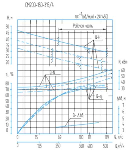

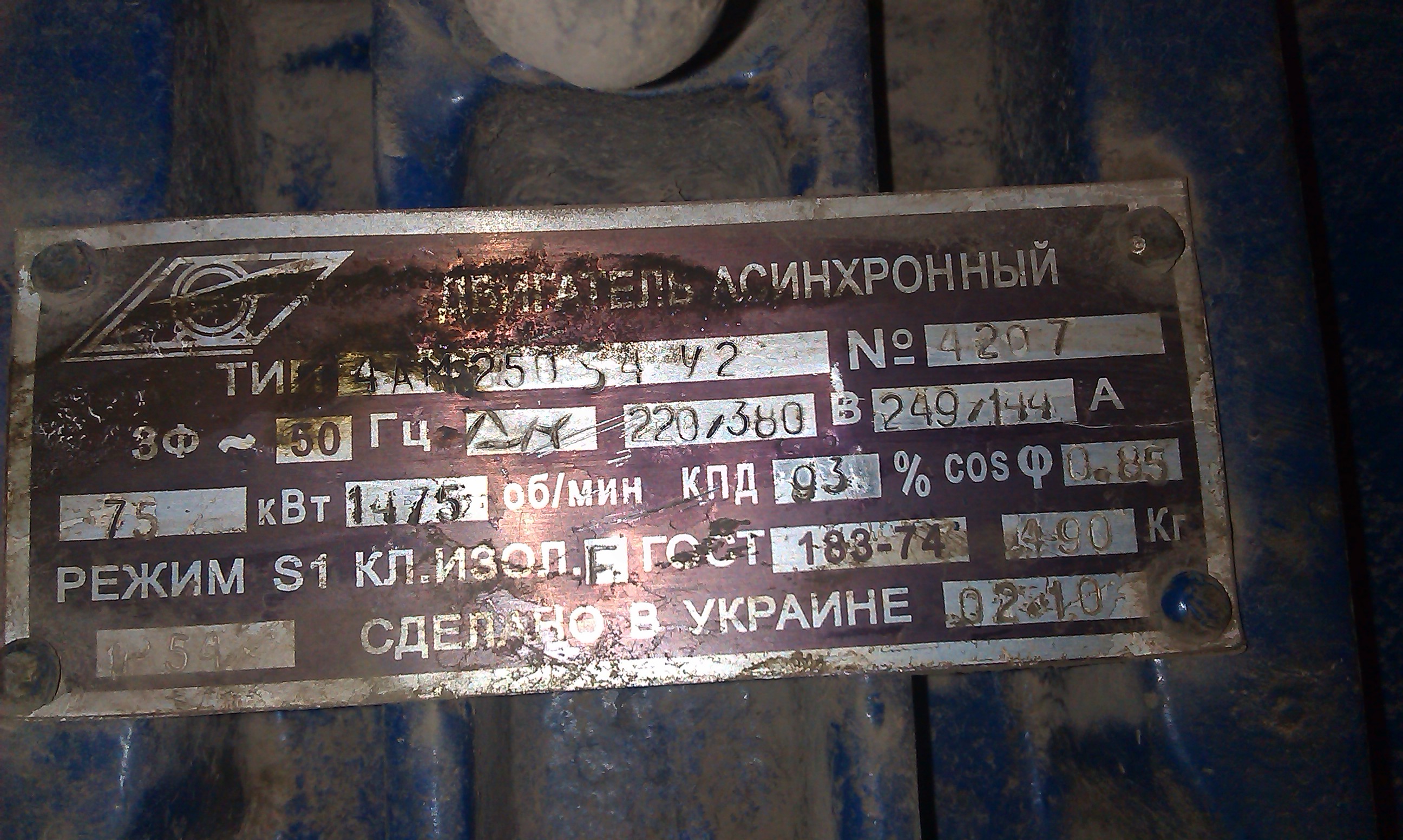

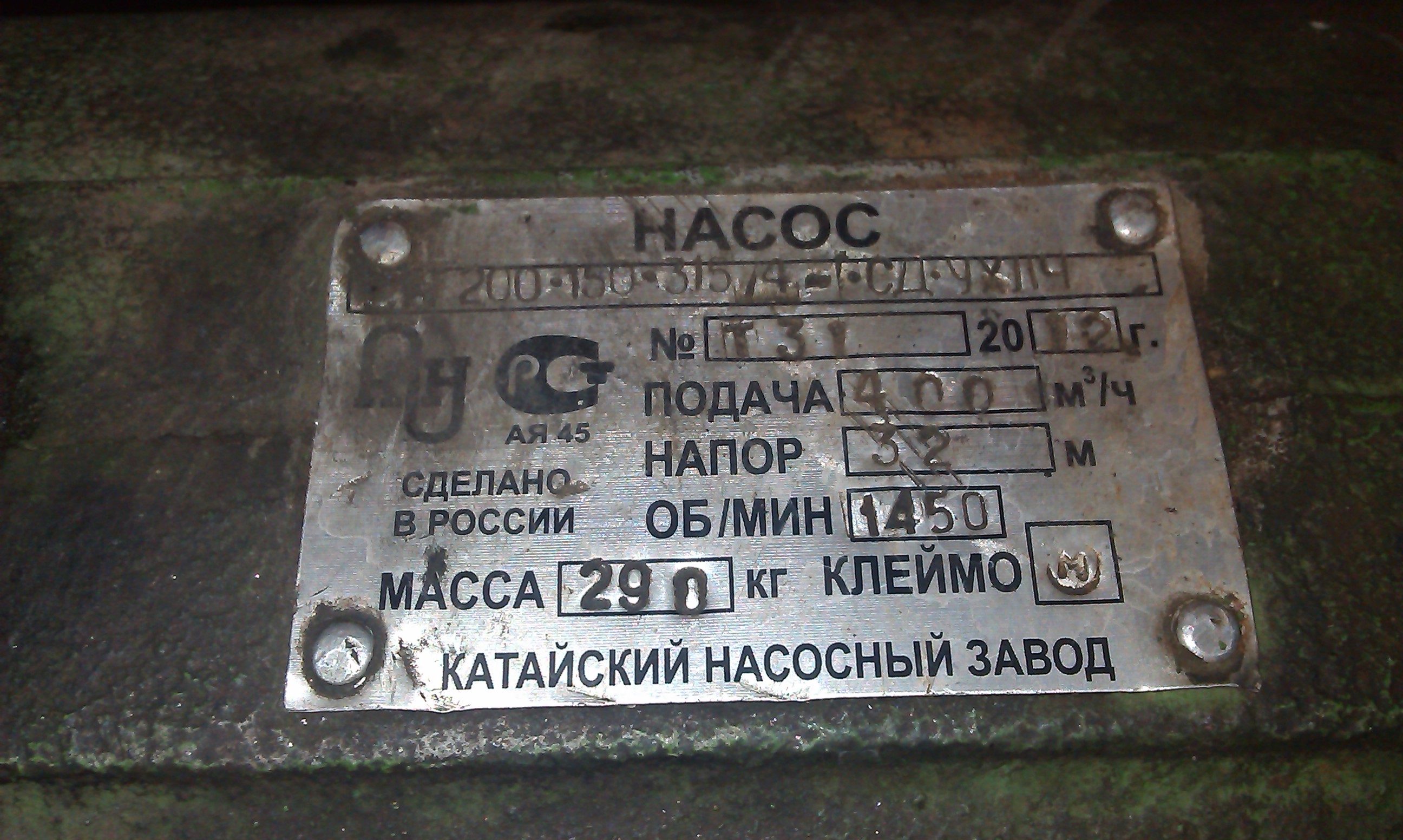

Всем ещё раз доброго времени суток. Хочу ещё раз воспользоваться вашим опытом.
Можно как то оценить какой расход имеет через себя насос, при известных параметрах, а так же известно о нём, что за ним стоит задвижка, наполовину закрытая.
В фоте будет вся инфа по насосу заводская.

А манометра случайно за насосом нет? Коэффициент местного сопротивления наполовину закрытой задвижки около 8-10. Может через него?

АААбалдеть.
Вообще то Катайский насосный завод не в Кемеровской обл, а в Курганской.
Без обследования КНС все рассуждения по ПЧ бессмысленны.
