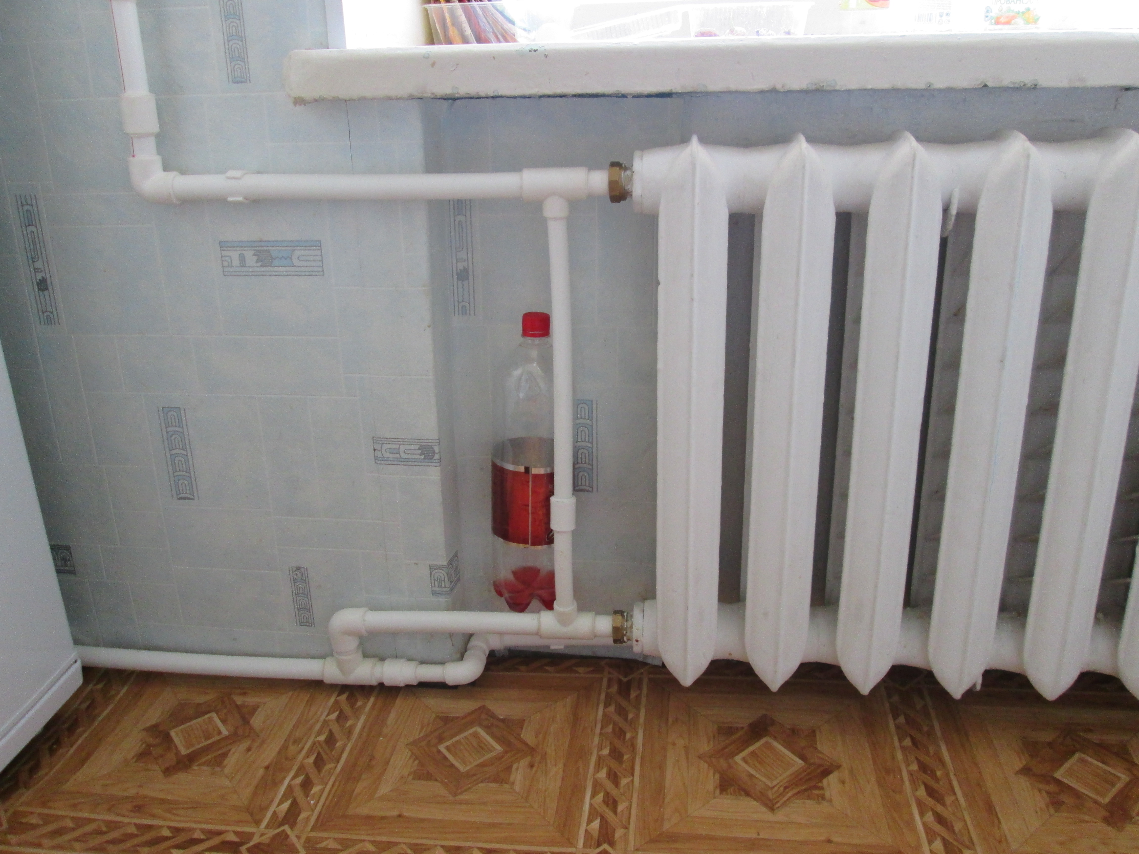

Имеется однотрубная система отопления многовкартирного дома как показано на схеме.
Фактически стояки во всем доме не прямой, а извилистый как на рисунке.
На втором этаже зимой нереальная жара, на первом - батарей где-то чуть теплые, где-то холодные.
Отчего же может так быть??

Очевидно система уже не соответствует первоначальному проектному состоянию, гидравлический режим работы системы изменен . Кто то произвел переделки, может мощность приборов наростил или даже переключил распределение потоков на другой стояк.
вода сверху вниз спускается? На втором этаже , раз там жарко , могут быть изменения .

В работе надо смотреть систему, расходы, смешения, температуры, перепады на вводе и т.п., летом ничего не поймёшь. Ещё и полипропиленовые стыки переварить могли... лето оно и есть лето, даже такой проверенный способ как лечение по фотографии бесполезен.

Цитата(lotus5 @ 27.5.2014, 14:43) *
В любом случае, если на втором этаже батарей горячие, значит теплоноситель через стояк проходит, следовательно через первый тоже должен проходить, а первый этаж холодный!!.
Первое, что приходит в голову в связи с этим - низкая циркуляция теплоносителя. Это может быть вызвано тридцатью причинами. Начать надо с теплоузла, т.е. есть ли он вообще, какое подключение, что за схема. Фото радиатора оно вобщем-то нужно, но в данном случае на фото ничего сильно преступного нет.
Если на фото первый этаж, то тогда проверьте, есть на втором этаже замыкающие участки (перемычки возле радиатора), далее проверьте есть ли на первом этаже краны Маевского (воздушники) на каждом радиаторе. Но и складывается ещё такое ощущение, что у второго этажа своя обратка.

А куда идет прямой участок на обратке после тройника?
lotus5
сообщение 30.5.2014, 12:30
Сообщений: 242
Регистрация: 16.8.2011
Из: анапа
Пользователь №: 118681
К стояку идет.

Ну хорошо, сформулирую более конкретно - куда идут по отдельности левая и правая части?
И ещё бы фотографию второго этажа с нереальным теплом привели.
