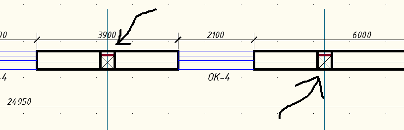

Здравствуйте уважаемык форумчане! Помогите, пожалуйста, найти пример расчета сопротивления теплопередачи через неоднородную конструкцию, изображенную на картинке (стена из пенобетона, стрелками отмечены ж/б колонны).

Александр, для расчета Вам лучше использовать п. 2.8 СНиП II-3-79* "Строительная теплотехника". Данный Снип уже не действует, но методика там "старая и надежная".
