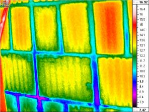

У нас (РБ) щас тема пошла другая - поэтажно-опертая кладка 250 мм + 150 вата. Выигрывают в жилплощади, зарабатывают деньги. 250 мм кладка с низкой пустотностью штучного материала интереса не представляет.
Котеджники строить из него не сильно хотят - пилиться хреново в сравнении с газосиликатом и ложить на ЦП раствор смысла нету. А с теплым раствором не все просто - он сжимается под нагрузкой. Поэтому у немцев специальный хитрый раствор используют. Один коттеджиник даже его там специально прикупил. Наши (РБ) заводы керамики делают схожие блоки - только немного кривые. Так что клей отпадает.
Поэтому - в натурных условиях мерять не приходилось, только в климатокамере. Если на ЦП в толщине 500 мм больше 2,2 не выходило. На клею даже не рассматривали. На теплом растворе не менее 3,0. НО !!!! - очень любит воду из раствора, поэтому в начальный период может быть повышенная влажность.

Кстати термограмма которая была сделана, не помните примерную температуру снаружи и внутри помещения?
Там испытание было в климокамере (-24° С и +18° С), кладка на ЦП растворе - поэтому так шовчики видны.
Наши коэфф. теплопроводности - см. файлик.
С теплым раствором были вопросы - продавливался в несущих стенах и он должен быть водоудерживающим (пориз. керамика дико сосет воду из него).
По теплотехнике - норм., даже если он частично попадает в пустоты.
Сообщение отредактировал chron - 12.6.2014, 13:53

Да забыл еще добавить - коэфф. теплопроводности кладки будут близки к тем, что в файлике - если нет зоны конденсации в толще стены при расчетной средней температуре наружного воздуха за самый холодный зимний месяц.
