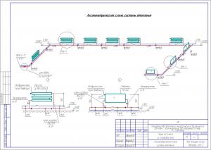

Добрый день! Проектирую отопление гаража, решил зделать такую схему отопления. Вопрос:
1.Будет ли она работать? и в чем ее минус?
(на стороне где нет приборов там находятся ворота, и предусмотрены тепловые завесы)

Напрашивается двухтрубная система, зачем-то городите кривую однотрубную. Казалось бы причем тут тепловые завесы!

Проект в начеле был двух трубный, после согласования предложили (эксперт) заменить на духтрубную с попутным движением теплоносителя, взвесив пришел к тому что показываю. А на счет тепловых завес, сказано было, для ясности такой "кривои однотрубной, а не "круговой" как бы так

Здравствуйте. Работать оно конечно будет, а вот насколько эффективно судить только вам. Если это гараж не спец. транспорта то температура в гараже на уровне +5С будет. В случае низкой температуры - тепловая завеса спасет.

Вопрос будет ли затекание теплоносителя в приборы. Какую величину коэффицинета затекания принимать для расчета?

Если регистры по диагонали соединяете, то зачем задом наперёд? И почему только регистры.
Затекание-то будет, куда ему деться. Только расход труб получается как у двухтрубки.

Интересно, на чём основывались ваши умозаключения по поводу выбранного решения?
На мой взгляд, это схема - деньги на ветер. Придержитесь лучше совета эксперта.

Проще три регистра поставить по двухтрубке- помещение одно, терморегуляторами проще увязать гидравлику и балансировочник на вводе.
И еще- подключение не от ТС, а от узла управления и его не может не быть. Тем более, что у вас еще подключаются завесы с заведомо бОльшим сопротивлением- увязать же придется где то, вот вам и узел.
У вас не попутная, а "ленинградская" схема. Эксперт предложил самобалансирующуюся попутку, а Вы не поняли о чём речь.... wink.gif

С приговором "попутная" бес попутал. Обратная труба проложена рядом с подающей - встречно. А мог бы проложить по противоположной стене как бы по кругу - попутно. Но для последовательного присоединения узлов ОП этот маневр - бары бир.

Вопрос будет ли затекание теплоносителя в приборы. Какую величину коэффициента затекания принимать для расчета?
Его надо рас считать, два считать, три и так далее с каждым узлом ОП как "малое циркуляционное кольцо" = деление и слияние потока с учетом гравитационной составляющей за счет остывания воды в ОП.
В натуре всегда будет равенство потерь напора (с учетом направления переменного по сезону гравитационного давления ) через "замыкающий" и "подводку + ОП + арматура рег." за счет больше или меньше теплоносителя пройдёт мимо ОП.

Доля затекания теплоносителя в ОП в реальности должна быть в пределах 300 литров/час. Это как бы самое оптимальное по условиям теплосъёма с ОП.
Об этом намекает поправка Фи2 во всех Рекомендациях НИИ Сантехники (Сасин Виталий Иванович) по применению различных отопительных приборов в РФ.
Теплосъём с 1 кВт паспортной мощности определён там по формуле: < Qkwt=dTm/dTну)n*(Gpr/Gну)m*c*p*ag >, Вт.
Gну - это есть расход "нормативный, стендовый" теплоносителя в приборе, который принят 300 литров в час.
Gpr - фактический расчётный расход через ОП.
Gну явно отражен в поправке Фи2= (Gpr/Gну)m и косвенно в поправке Фи1=dTm/dTну)n через перепад температуры теплоносителя в самом ОП.

Закинул схему в Potok
вариант с диаметров Т1.1 ф32 и замыкающим участком ф32
Прикрепленный файл  primer_32_arm.pdf ( 123,11 килобайт ) Кол-во скачиваний: 170
dp=6600 Па
вариант с диаметров Т1.1 ф25 и замыкающим участком ф25
Прикрепленный файл  primer_25_arm.pdf ( 123,09 килобайт ) Кол-во скачиваний: 222
dp=9200 Па
вариант с диаметров Т1.1 ф40 и замыкающим участком ф32
Прикрепленный файл  primer_40_arm.pdf ( 123,81 килобайт ) Кол-во скачиваний: 801
