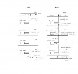

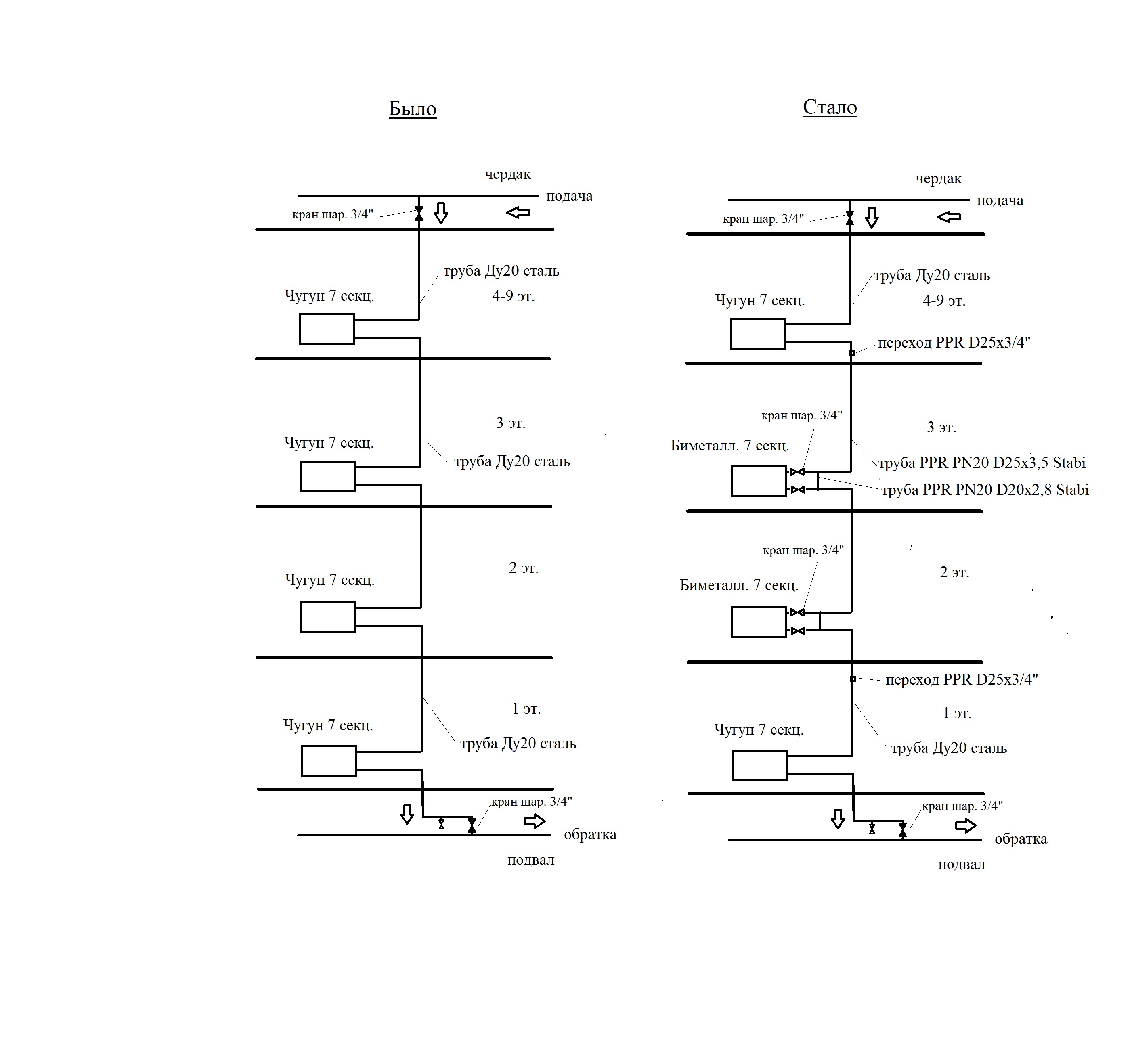

Необходимо заменить систему отопления из стальных труб с чугунными радиаторами на 2-х этажах 9-ти этажного здания.
Планируется замена на трубу Ekoplastik PPR PN20 Stabi с установкой биметалл. радиаторов Rifar Base 500.
Будет работать?
Характеристика системы:
Система - однотрубная
Подача - сверху
Давление - 6,8/5,5 кгс/см2
Температура теплоносителя - 70/40 оС
Площадь отапливаемых комнат - 19,3 м2
Высота потолков - 2,5 м
Схема прилагается.

Интересно, а где замыкающие участки на чугунных радиаторах.
Вопрос: Узел в подвале элеваторный или насосный?

Если имеется ввиду перемычки перед чугунными радиаторами, то их нет. Узел элеваторный.

А если узел элеваторный, то откуда такая температура?
70/40...
Элеватор такое гарантировать всегда не может. Во всяком случае в аварийных режимах. А посему использование пластиковых труб в таких системах запрещено. Только металл.
Биметаллические радиаторы при таком подсоединении и подаче сверху работают очень и очень плохо.

Не получится у вас по 7 секций биметаллических радиаторов. Вы меняете проточную систему (без замыкающих участков) на систему с замыкающими участками. Еще и с шаровыми кранами на радиаторах. Видимо собираетесь потом крутить эти краны с целью ручной регулировки температуры в комнате. Так вот при такой схеме у вас в радиатор будет затекать где-то 25-30% теплоносителя (от расхода в стояке). Соответственно и радиаторы будут с большим кол-вом секций. А вот чтобы сказать сколько секций должно быть, нужно рассчитать весь стояк и знать некоторые исходные данные (например температуру и теплопотери в помещениях).
Параметры 70/40 C для однотрубной системы маловаты (имеется ввиду температура в подающем трубопроводе). Очень странно выглядит в однотрубной системе одинаковое кол-во секций радиаторов на всех этажах. Про применение пластиковых труб в системах с зависимым подключением к теплосети вам уже сказали ранее.
