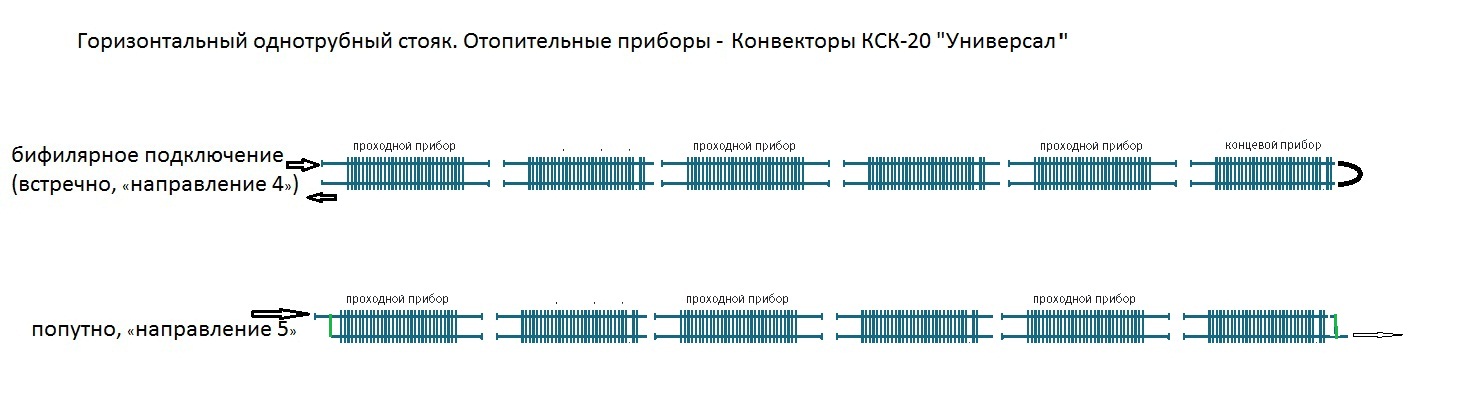

1. Конвекторы Универсал очень удобны. Их надо соединять последовательно в горизонтальны ветки по бифилярной схеме. Допустим, 4 ветки на длинную сторону цеха (тут еще колонны повлияют). В каждой такой ветке потери должны быть 70-90% от располагаемого, это и определит длину веток. Скорость в трубках конвекторов может быть максимальной. Только конвекторов должно быть не столько, сколько "заказчик закупил", а сколько надо.
2. Магистраль двухтрубная тупиковая с минимальными потерями давления. Можно сделать всю постоянного диаметра. Можно сделать постоянный диаметр, пока нагрузка не уменьшится до 1/3 от общей, а потом переход и постоянный диаметр док конца, т.е. до присоединения последней горизонатльной ветки.

Концевые конвекторы спокойно превращаются в проходные. Но если поставите 86 концевых конвекторов, получите просто двухтрубную систему, в которой телоноситель должен распределяться на 86 параллельных потоков (вместо, например 4 - 6). Сопротивление одного конвектора ничтожное. Система будет гидравлически неустойчива, и сразу получите проблему - первые по ходу перегреваются, последние - холодные.
Бифилярные ветки к магистрали надо присоединять по одной, не делая "стоячков", нарисованных на схеме. Насчет диаметра именно 50 - не знаю. Может быть 80, может быть - 100 в зависимости от нагрузки. Напор 2-3 метра наверняка есть в любом случае.

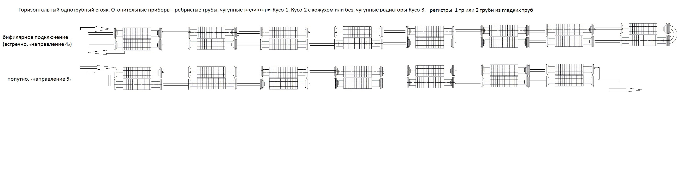

Можно бифилярно - по одной трубе ОП проходит "горячая подача" и по второй возвращается обратная. Средняя температура ОП всегда одинакова (как у двухтрубной).
Можно последовательно - сразу по двум трубам теплоноситель, расход в трубе два раза меньше, потери по стояку в восемь раз меньше. ОП образуют "температурные ярусы" как в обычном однотрубном стояке.
конвекторы из гладких труб Dy=20 (раньше были ОП и из 15 мм) с оребрением.
Чугунные ребристые трубы

отрезать "калач"
Вот именно. Делов-то. Испокон веков монтажники это делают. Также и проходные конвекторы в концевые превращают.
