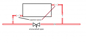

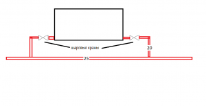

имеется система отопления ленинградка с нижним подключением батарей, хочу в некоторых комнатах увеличеть количество секций и сделать диагональное подключение.
вопрос в том нужно ли подключать батарею меньшим диаметром трубы или такимже как основной трубопровод?
трубы пласти,основной диаметр 25 к батареям подведены 20

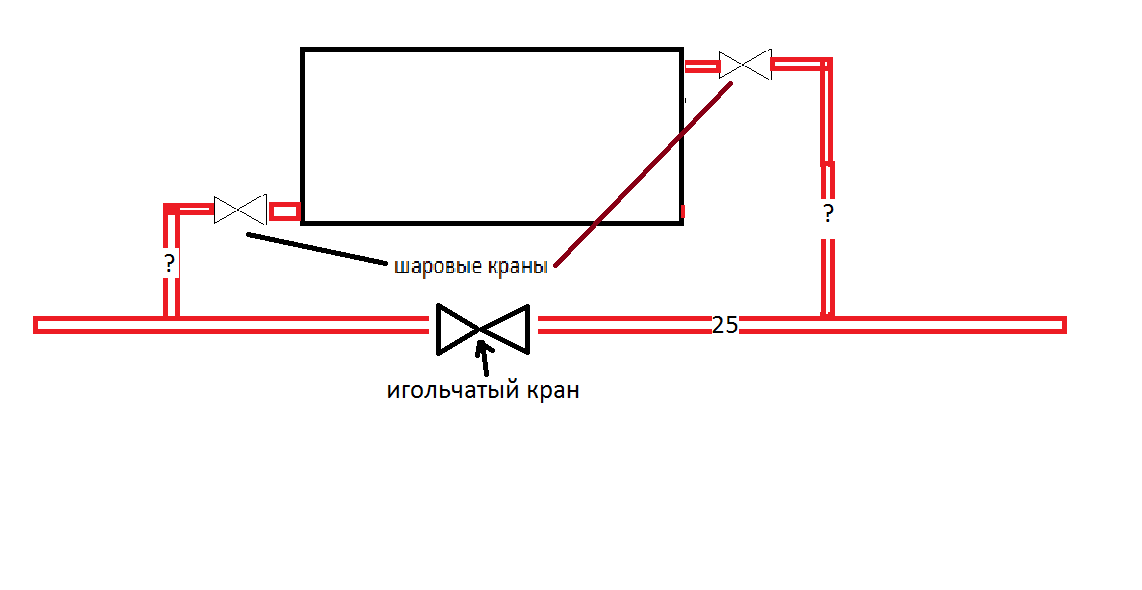

В Вашем посте не один, а четыре вопроса:
1). Увеличивать ли количество секций в "некоторых" комнатах?
2). Применять ли диагональное подключение?
3). Изменять ли диаметр подводок?
4). Следует из рисунка 2: Ставить ли игольчатый клапан на замыкающем участке?
По 3 первым вопросам, исходя из скудной информации, ответ может быть таким: сделайте расчеты.
По четвертому вопросу можно ответить сразу: игольчатый клапан на замыкающем участке не нужен.

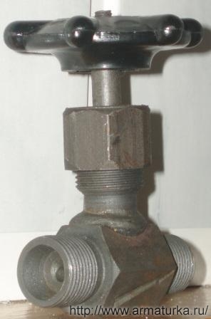

Гость_ЁЖик_*
сообщение 8.7.2014, 20:31
Атомстрой какой-то...
Да там даже межфланцевый затвор не нужен кажется!

вопрос вообще был в том что нужно ли увеличеть диаметр подводок при диагональном подключении батареи и с расположением внизу крана
в отоплении я сильно не понимаю,делали специ.после зимовки они сказали возможно надо было пускать 32 трубу

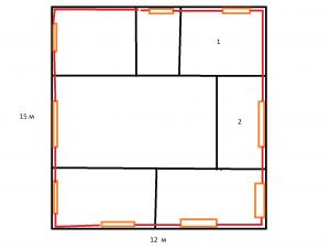

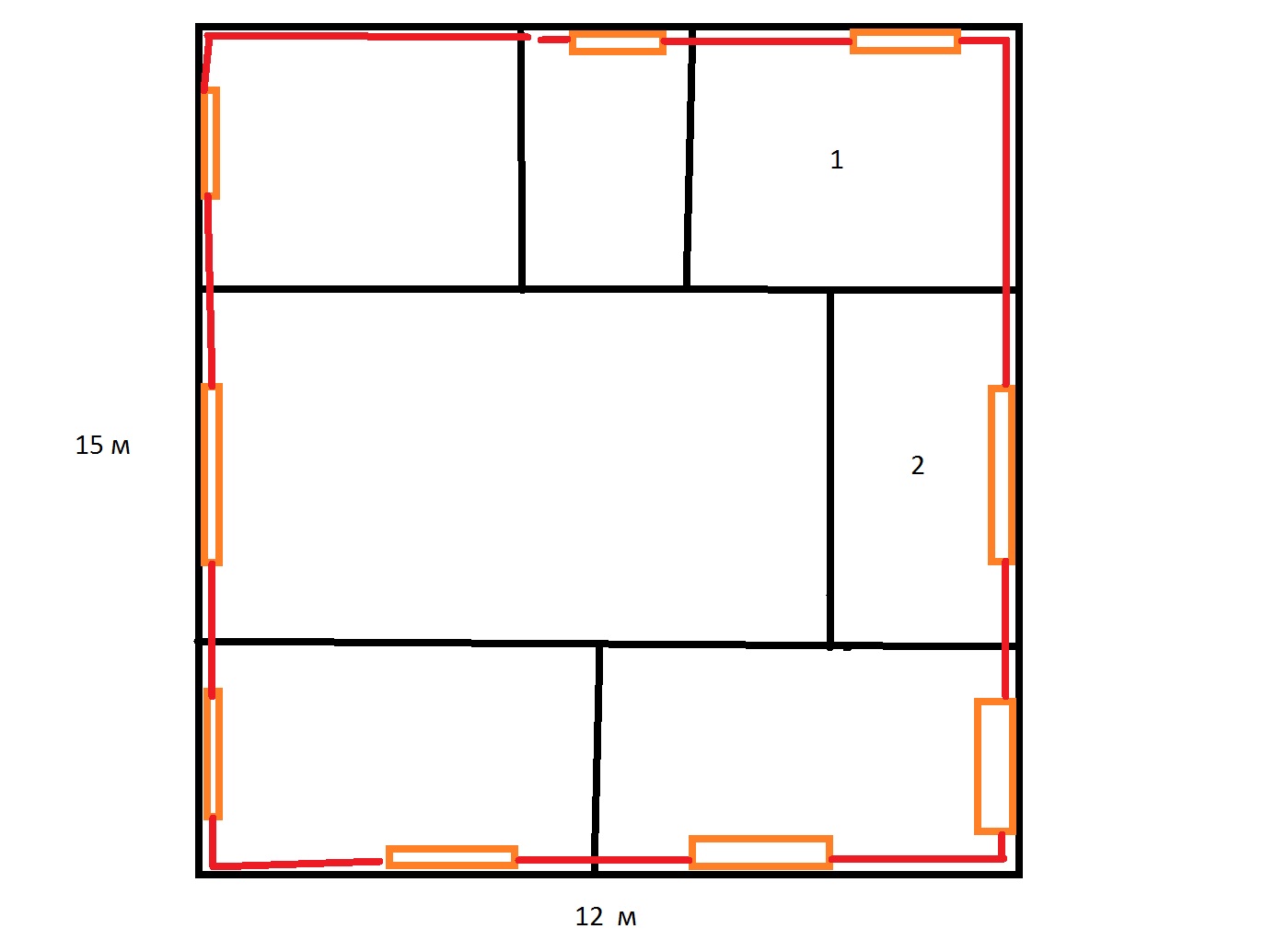

Дом 15 на 12, это второй этаж котел в подвале. стоит циркулиционный насос. в комнате 1 и 2 зимой холодновато, мало секций возможно .
вот решил добавить секций и подключить батареии диагонально и внизу поставить кран под каждой батареей чтобы вода циркулировала через них,видел несколько таких примеров в домах.
вопрос у меня в том стоит ли увеличить диаметр подводок(20) до диаметра основнолй трубы 25???и стоит ли вообще это делатьФ??

Полипропилен 25 действительно маловат. Если не хотите увеличивать диаметр основного трубопровода и эти радиаторы последние по ходу ветки, подключите их напрямую в линию основного трубопровода. Это снимет вопросы 3 и 4.
По секциям сказать трудно, а диагональное подключение может добавить порядка 5 процентов теплоотдачи, а может и не добавить.

напрямую не очень хочется,хочется иметь возможность демонтожа при необходимости с сохронением работы системы далее
как на рисунке подключить, но трубу использовать лучше какую подвод к радиатору 25 или 20 ?
