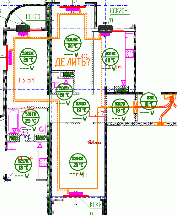

На рисунке (44К) смотрите фрагмент планировки с попутной разводкой в полу. Этажом выше квартиры, показанная разводка перенесена свыше как была. Теперь меняю в магазине.
Думаю, пустить целое кольцо слева направо сплошным полукругом - нерационально, лучше разделить на части. Но далее обнаружваются длинные кольца внутри квартир, может быть, их тоже отполовинить? В этом главный вопрос. Если делить, то по какому принципу, сколько приборов приемлемо ставить на 1 кольцо?

у меня не получилось увеличить изображение, но думаю, что нужно руководствоваться равенством потерь давления, т.е. чтобы можно было легко увязать все части

В данном случае можно исходить исходя располагаемого перепада цирк. насоса. А если напор высок и дает высокую скорость теплоносителя, сделать на каждое помещение свое кольцо. Полагаю в любом случае на каждое кольцо придется вешать балансировочник, что бы сбалансировать кольца.

А вопрос в том, как поделить на зоны, которые пойдут внутри квартир. По-моему, придётся, чтобы были равновесными.
Проблема там, где 2 трубы идут большое расстояние без приборов.
Думаю, лучше разделить кольца на одинаковые по нагрузкам. Учитывая, что будут одинаковые диаметры и расходы, то будут и равные сопротивления. И арматуру тоже поставлю. Есть примерная расчётная схема, дам позже, если будут ответы.

Слишком много колец - тоже вредно! Нужно испольвать максимально большую длину колец если при этом остаётся допустимой температура обратки, температурный перепад, гидравлическое сопротивление колец и пр.

Смотрим картинки с проблемными квартирами для моей попутки:
1-я квартира, картинка 22К

То, что синим затушировано - это одна квартира?
Разделить систему на две половинки (левая и правая ветка, идущая вдоль наружной стены), обратки от этих двух веток объеденить в один трубопровод ровно посередке полукруглого помещения и вернуть в колектор или откуда они там выходят.

По-моему вполне приемлимо по ветке на квартиру. На 6 радиаторов одной ветки хватит.
А какая общая мощность на квартиру?

По ходу воды: подающая труба справа, обратка слева. Направление движения воды против часовой стрелки. Поэтому иначе выбрать расположение труб нельзя. Также нельзя просто копировать в другие квартиры, всегда иначе.
