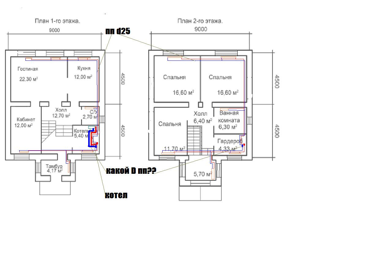

> какой СО отдать предпочтение?, предлагаю рассмотреть две схемы отопления на работоспособность
vollf
сообщение 17.7.2014, 16:28
Сообщений: 9
Регистрация: 17.7.2014
Пользователь №: 239677
Привет всем пользователям и гостям форума. Построена коробка дома, нижний этаж шлакоблок толщиной в 1, второй этаж пеноблок толщиной в 0,5, перекрытия ЖБИ, наружная часть отделана металлосайдингом с утеплением из пенопласта толщиной 100 мм, сейчас заведен газ и установлен двухконтурный газовый котел АРДЕРИЯ 23.3 кВт, осталось дело за отоплением. Хочу сделать ленинградку или 2-х трубную с 4-мя "крыльями. Но так как профан в данном вопросе, нужно мнение спецов. Накидал следующие схемы:
и
Прикрепленный файл  _______________________.doc ( 103 килобайт ) Кол-во скачиваний: 176
Буду всем благодарен кто откликнится по данному вопросу. Спасибо.

Регулировка приборов какая будет? На однотрубку клапана с термоголовками не поставишь, а теплоотдачу приборов как-то регулировать надо... ИМХО, двухтрубку делайте...

По 2-х трубке хотелось бы узнать хватит ли штатного насоса котла на прокачку системы и какие d трубы использовать на стояк между этажами, если основная разводка планируется ПП d25, а подводы к радиаторам ПП D 20. Может кто посоветует ? И еще регулировка на радиаторах кран на входе и на выходе.

Cобственный дом - коллекторная (лучевая) система вне конкуренции.

vollf, тепловые потери считали из расчета 1 кВт на 10м2 площади, а количество секций по номинальной мощности радиатора из какого-нибудь манагерского буклета?
Насоса хватит. С запасом, поэтому стояк тоже можете 25 делать. На радиаторах - стандартная обвязка http://1poteply.ru/wp-content/uploads/2014/03/shema118.jpg

dry.gif Тепловые потери считал 1кВт на 10 м.кв., количество секций по параметрам радиатора - 1 секция 184 Вт из паспортных характеристик в радиаторах 500.

huh.gif Спасибо за ответ по насосу, потому что параметры установленного насоса в котле нигде не мог найти. Радиаторы уже приобретены - потому буду ставить что есть, по поводу полипропилена - почему против? Если поставить армированный стекловолокном, например? И какой материал труб советуете?

Полипропилен - самый дешевый материал. При работе с высокими (до 80 градусов) температурами его нормативный срок эксплуатации - менее 10 лет, а то и до 5 не дотягивает... Но это Ваше решение. А вот отсутствие расчетов - это плохо... По паспортным данным (если НИИ сантехники рекомендации делал) теплоотдача одной секции дана при температуре теплоносителя 105 градусов, чего навесные котлы никогда не дают, дай бог чтобы 80 выдавали...

Фактическая раасчетная теплоотдача будет не 184 Вт, а около 100 Вт. Т.е. вместо 17 кВт, которые вы насчитали по паспортным характеристикам у вас будет всего 9,5 кВт.

Спасибо Всем за информацию и за полезные советы.После проведенного расчета уже не уверен что хватит радиаторов. Придется добавлять радиаторов и наверное еще подумать о дополнительном отоплении, например добавить трубу из гофрированной нержавейки по дальним стенам и запитать ее после радиаторов по каждому кольцу, что-то типа плинтусного отопления, как считаете, что из этого выйдет?

Из тамбура прибор уберите - замерзнет.
