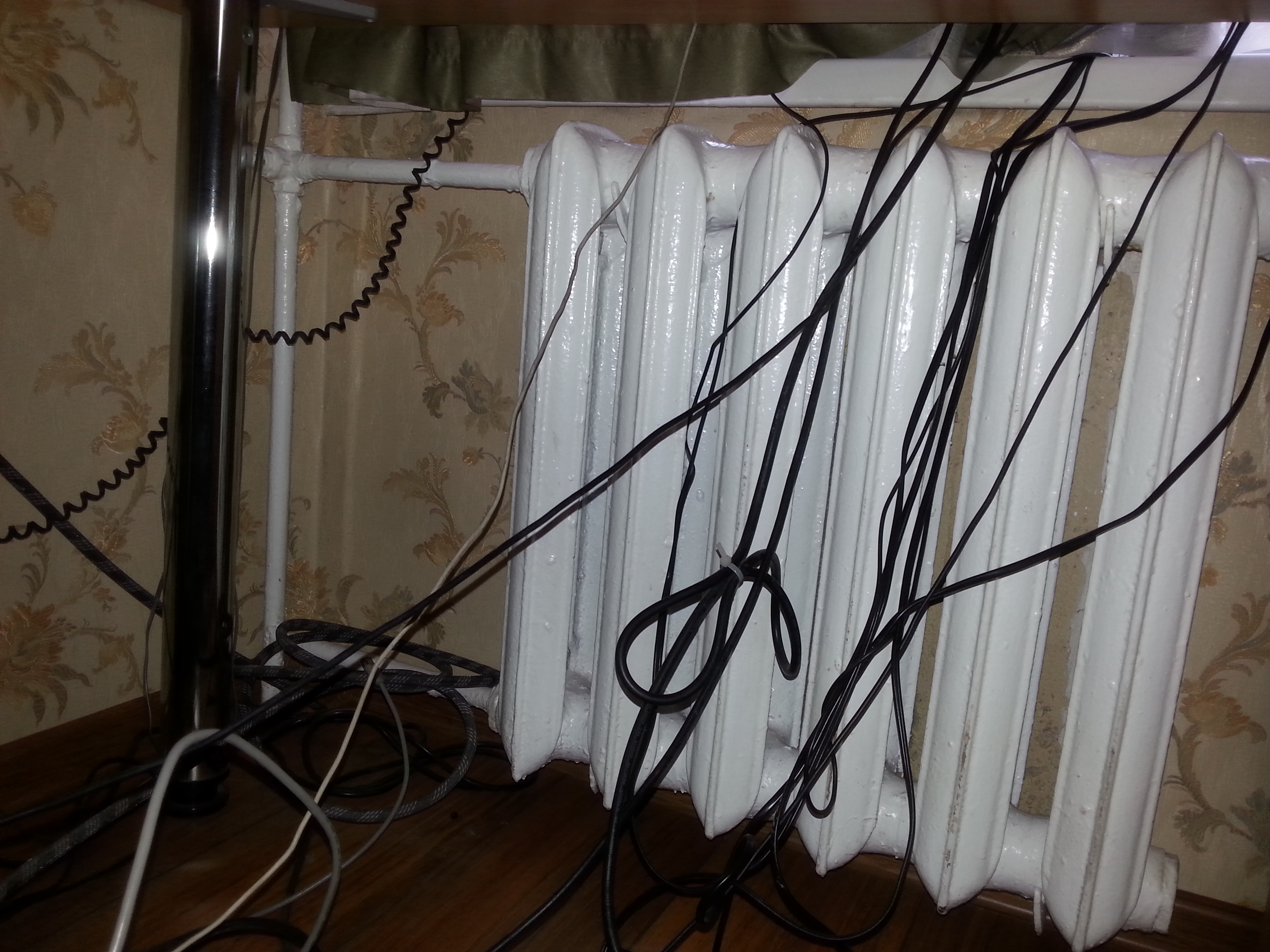

Здравствуйте! Помогите решить проблему. Последние два года очень горячие батареи в квартире (чугунные, приварены без всякой арматуры). Прям не прикоснуться. Был ремонт, поставили пластиковые окна, батареи решили не менять. Зимой дома находиться невозможно, очень жарко и очень сухой воздух. Проветривание не помогает, к тому же за окном дорога, вся грязь летит в квартиру. Короче, задача - снизить теплопоступления от батарей. Рассмариваю четыре варианта:
1. Купить кожух на батарею. Но слышала, что мало помогает.
2. Поставить вентиля. Я не специалист. Объясните пожалуйста, вентиля ставятся на подачу и обратку? Ими просто перекрывается подача теплоносителя в батарею, когда жарко, или можно регулировать расход?
3. Поставить терморегулирующий вентиль. Мне сомнительно ставить ТРВ на страрую чугунную батарею, но все же это дешевле, чем вариант 4.
4. Заменить радиатор на новый с ТРВ и вентилями. Но система отопления очень-очень старая, не прорвет где-нить стояк при замене? Слышала, что прорывало аж в подвале при замене радиатора в квартире.
Что посоветуете? Пока лето, надо этот вопрос решить.

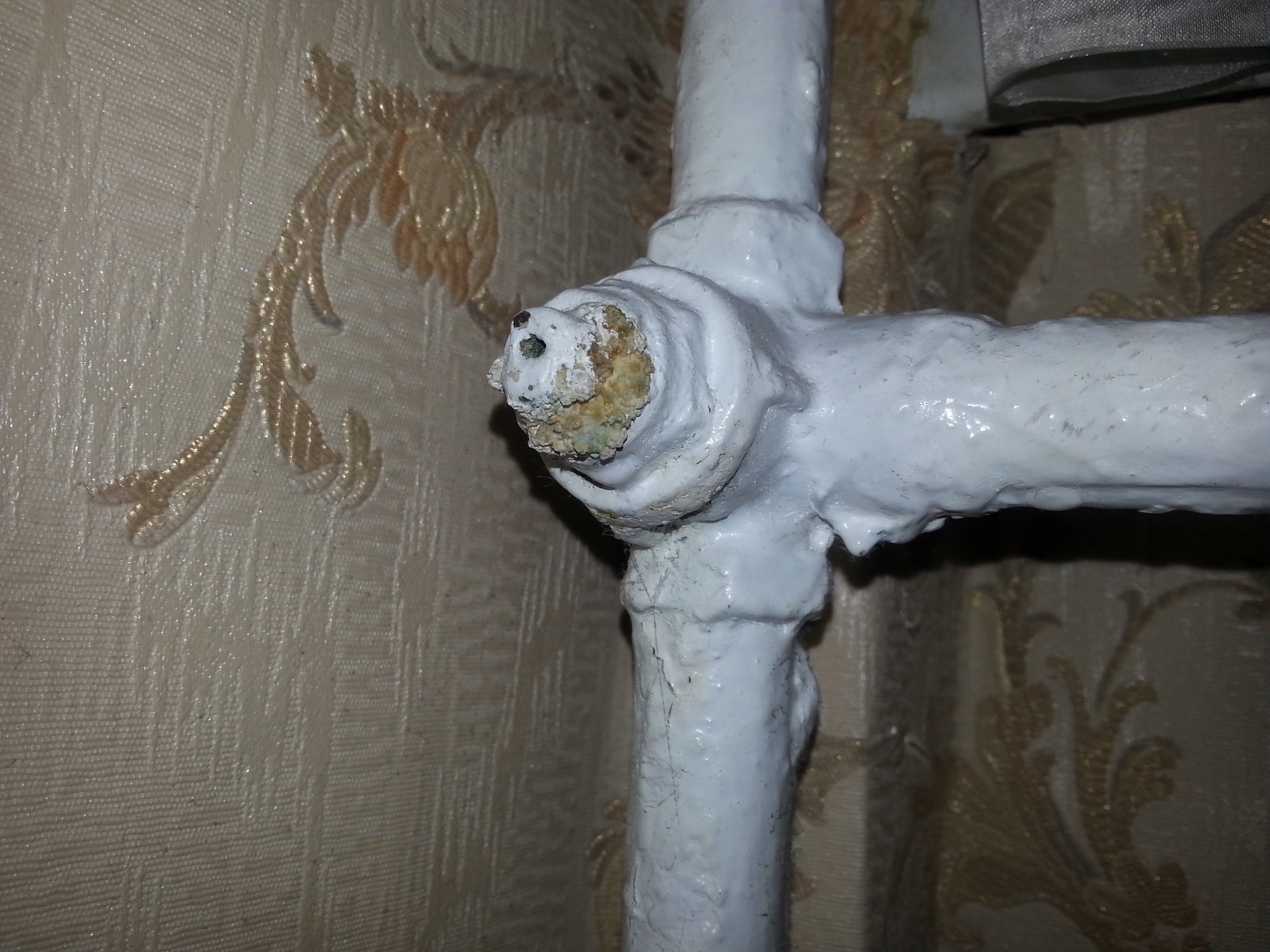

ЗЫ. На фото видно, что как будто стоит трехходовой клапан без шляпки, но трогать его стремно и закрашен он 10 слоями краски.

Судя по установке, там стоит трехходовой кран, который мог перекрывать радиатор и пускать воду по замыкающему участку. Вряд ли он сейчас может работать. Сейчас вся вода идет в радиатор. Дешевле всего будет убрать кран и поставить на подачу вентиль. Терморегулятор не пойдет, если на тепловом вводе стоит элеватор, а судя по древности стояка у вас так и есть.

Пробковый КРТ ГОСТ10944 лучше не крутить. Смело режьте трубы подводки по одной вертикали и нарезайте резьбу (4 конца). Со стороны стояка установить тройники муфтовые с разъемной перемычкой, со стороны ОП два крана "американки. Вырезку делать с запасом на монтажную длину кранов с тройниками. Американку вкручивать в тройник. Удачи.

Экран - это, конечно, самое простое. Но у меня батарея стоит буквально под столом, спереди стул, слева стена, справа шкаф. То есть конвекция затруднена. Но все равно шпарит.
Вобщем, попробую привлечь ЖЭК, вызвать сантехника. Может, действительно будут проводить реконструкцию ИТП.

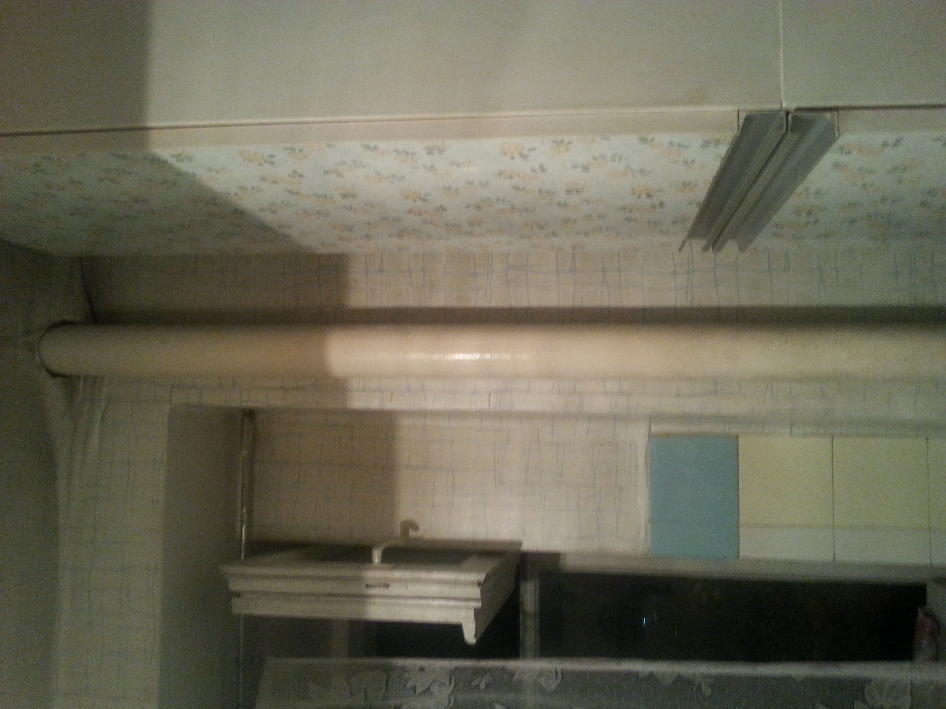

А на кухне, кстати, у меня вот такая батарея, и холодрыга жуткая особенно от окна (на кухне ремонт не делали и окна не меняли). Вот жизнь!))

То есть, на кухне вообще нет радиаторов? Только вертикальный стояк большого диаметра?
Aal
сообщение 3.8.2014, 1:33
Сообщений: 35
Регистрация: 2.11.2009
Пользователь №: 40343
Это я так понял - стояк из трубы большого диаметра, в принципе - совсем не плохой прибор, эквивалентный 3 - 5 секциям чугунины. Я у себя на кухне и в одной комнате обрезал забившиеся батареи и остались стояки не столь толстые, так я к ним приделал оребрение из алюминиевых квадратных труб, получилось очень даже нормально, 100% что нигде течи не будет, внешний вид - приемлемый и экономия на хапуге - сантехнике.
Все правильно)))
А регулировать как?

Вообще то наш дом недогревают, так что особого желания регулировать нет, а в принципе это совсем просто, вся моя батарея состоит из четырех пар отрезков квадратной трубы, воздух проходит снаружи и внутри. так что если скомканной газетой заткнуть секцию изнутри, то теплоотдача снизится почти вдвое, так что я могу за восемь шагов изменить уровень грева от 55% до 100%.

Вообще-то гладкотрубные приборы имеют право на существование и очень надёжны в аспекте аварий. В частных домах старой постройки именно они и применялись зачастую, правда, гладкая труба большого диаметра прокладывалась внизу, под окнами, что, конечно, намного эффективней. И сейчас соображучие дачники так делают.
Ваш дом довольно давней постройки (судя по однотрубному стояку без смещённого замыкающего участка на фото в комнате), поэтому даже не знаю, было ли такое отопление для кухни когда-либо серийным (экспериментов в 50-60-е годы, говорят, было немало) или предыдущие жильцы срезали радиаторы под окнами и заменили в пределах своей квартиры обычный стояк на большой диаметр. Проверить достаточно просто - поговорите с соседями выше/ниже и из соседнего подъезда.
По поводу регулирования. Да, конечно, устанавливались при строительстве краны двойной и тройной (на Вашем фото) регулировки. Но всё регулирование заканчивалось на стадии 1-го пуска и наладки системы отопления. Жильцы в последующие годы этой функцией даже не могли воспользоваться, опасаясь протечек и аварий.
Однотрубные с проточно-регулируемыми узлами ОП стояк. стоит трехходовой клапан без шляпки ТХК
Так поставьте ж новые ТХК - ничто "проектное" не нарушаете, ни с кем не конфликтуете. Сможете регулировать затекание теплоносителя в ОП больше-меньше. Сейчас они делают как бы "затекание 100%" - максимальный теплосъём, в байпас 0 литров.

Мэтр, ну что значит поставьте? Вы фото смотрели? Видите что кран стоит, далее в него вкручен патрубок в сторону ОП и стык сварочный. От ОП в сторону стояка вкручен патрубок и стык сварочный. Этот ОП переставляли и соединение с стояком теперь неразборное, если только возле пробки ОП нет контрогаек(это место просто не видно на фото).

У меня такие же краны дома и чугунина.
1965 года, краны рабочие, но автору не советую я их крутил первый раз как хирург на операции - очень нежно страгивал
было подзрение, что они в промежуточном положении часть воды пропускали мимо радиатора.
(у меня обратная ситуация - теплые на одном стояке)
предположение не оправдалось
Но автору не советую крутить самому если не технарь или с помощью жековцев - экран ставьте

КРТ, смонтированный в советское время не поддается замене из-за отсутствия разъемных соединений. Стандартный кожух- не спасет. Проверено практикой при полной зашивке в нишу из гипсокартона. Лучший вариант - наведение порядка в ИТП, но ...нет действенных рычагов влияния. Режьте и устанавливайте перемычку с запорными кранами (см.выше) Если поставите просто запорную арматуру, без перемычки, то регулировать будете весь стояк и это может вызвать недовольство соседей, вплоть до рукоприкладства.
