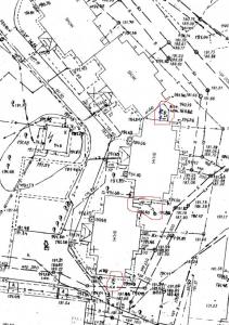

Здравствуйте уважаемые форумчане..Нужна Помощь по проектированию тепловых сетей. сам сталкиваюсь первый раз в жизни. С комплектом рабочих чертежей разобрался.Но возникаю проблемы с построением профиля то есть с подсчетом отметок верха изоляции трубопровода бесканальной прокладки а также по самой съёмки не понимаю почему в здания входит 4 трубы. рисунок перелагается.
Прошу помощи разъясните неопытному helpsmilie.gif .

Может быть СО 4-х трубная?

В домах пофасадное двухтрубная система отопления(на мой взгляд)есть предположения что две трубы это гвс так как теплообменник стоит в цтп.....(я не совсем понимаю что такое 4-х трубная СО но предполагаю что 2 трубы т1 и т2 и две т3 т4)

Т1-прямая, Т2-обратная, Т3-подача ГВС и Т4-циркуляция ГВС это и есть 4-х трубная СО (система отопления).

Система теплоснабжения 4-х трубная,
а система отопления 2-х трубная.
