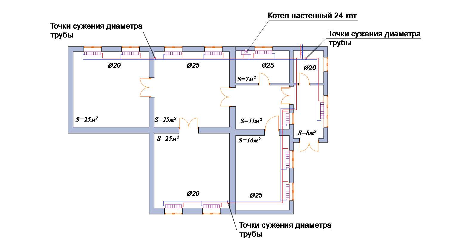

Доброго времени суток! уважаемые форумчане помогите советом, планирую двухтрубную систему на два крыла, котел 24 квт... В гидравлике ни чего не понимаю, но расчитываю на ваш опыт и мнение... Помогите подобрать диаметры на участках системы, чтобы как то более менее схема была сбалансированная и работала, или если есть какие то идеи, буду рад рассмотреть их. И еще вопрос, если поставить на обратки два манометра, нельзя отрегулировать давление в системе?

Цитата(Rust95 @ 10.9.2014, 12:56) *
Где вы специалиста, хоть кто нибудь откликнтесь, в выходные уже буду делать)
Теплопотери помещений или теплоотдачу приборов укажите. А так схема на первый взгляд рабочая, с гидравлической регулировкой придется повозиться, это да...
Теплопотери думаю будут не большие, Стены 380мм, окна пластиковые с двойным остеклением, потолки утепленные. теплоотдача приборов 181 Вт. Кол-во секций 112 на дом... это уже приобретено. детальную расстановку радиаторов по секциям, вот в новой схеме...

Цитата(Ernestas @ 10.9.2014, 20:08) *
взглянул
оценил
Оригинально очень)) Трубы полипропиленовые. В настеннике 3-х ступенчатый насос... подача с котла 25-ый диаметр.

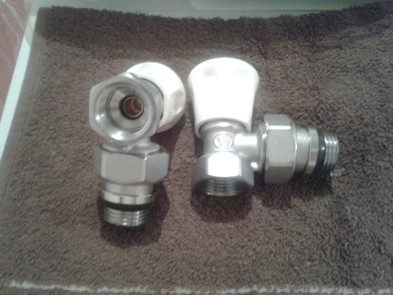

Rust95

Пользователь №: 244275
Цитата(tiptop @ 10.9.2014, 20:56) *
Может быть, термоголовки "A-exact" ?
Термоголовки продавец сказал что мне дорого выйдет и предложил простые регулировочные вентили, ну я их и приобрел...

Цитата(tiptop @ 10.9.2014, 21:31) *
Вот такие вот:

Цитата(Rust95 @ 10.9.2014, 21:46) *
Вот такие вот:
Нормально диаметры подобрали, только с котла минимум Д32

Цитата(tiptop @ 10.9.2014, 21:52) *
Т.е. в двухтрубной тупиковой системе монеты с отверстиями прямо в эти вентили на подводах? Я так понимаю это самодельный терморегулятор, я то могу сдать свои вентили и приобрести термоголовки в принципе...

Ну в общем основной принцип работы понятен, нужно добиться равномерного расхода теплоносителя в каждом ОП системы, как это сделать это уже вопрос другой и для каждого свой.. Большое всем спасибо, кто отозвался... всех земных благ вам!

Пользователь №: 20416
В Вашем случае наоборот - регулировкой расхода по приборам добиться соответствия теплоотдачи приборов теплопотерям помещения.
