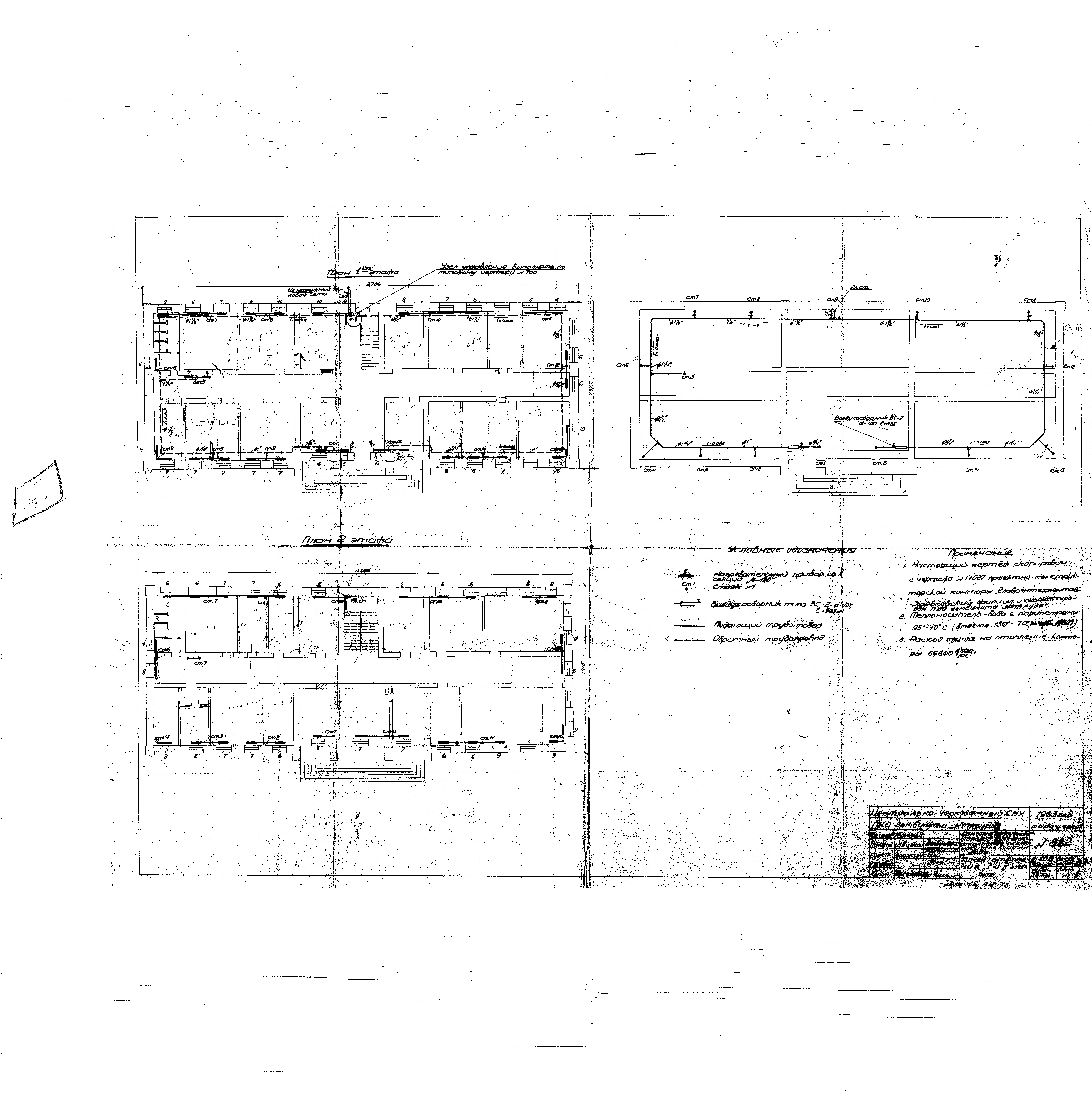

Есть помещение 16,0 м2 Остекление выполнено от пола до потолка(h=2,7м), теплопотери составляют 4,3 кВт. Как лучше расставить приборы отопления: один - компенсирующий теплопотери этого помещения, или под каждое остекление. Если ставим один, то какие могут быть последствия?
Сообщение отредактировал Ev9eniy - 8.8.2014, 7:36

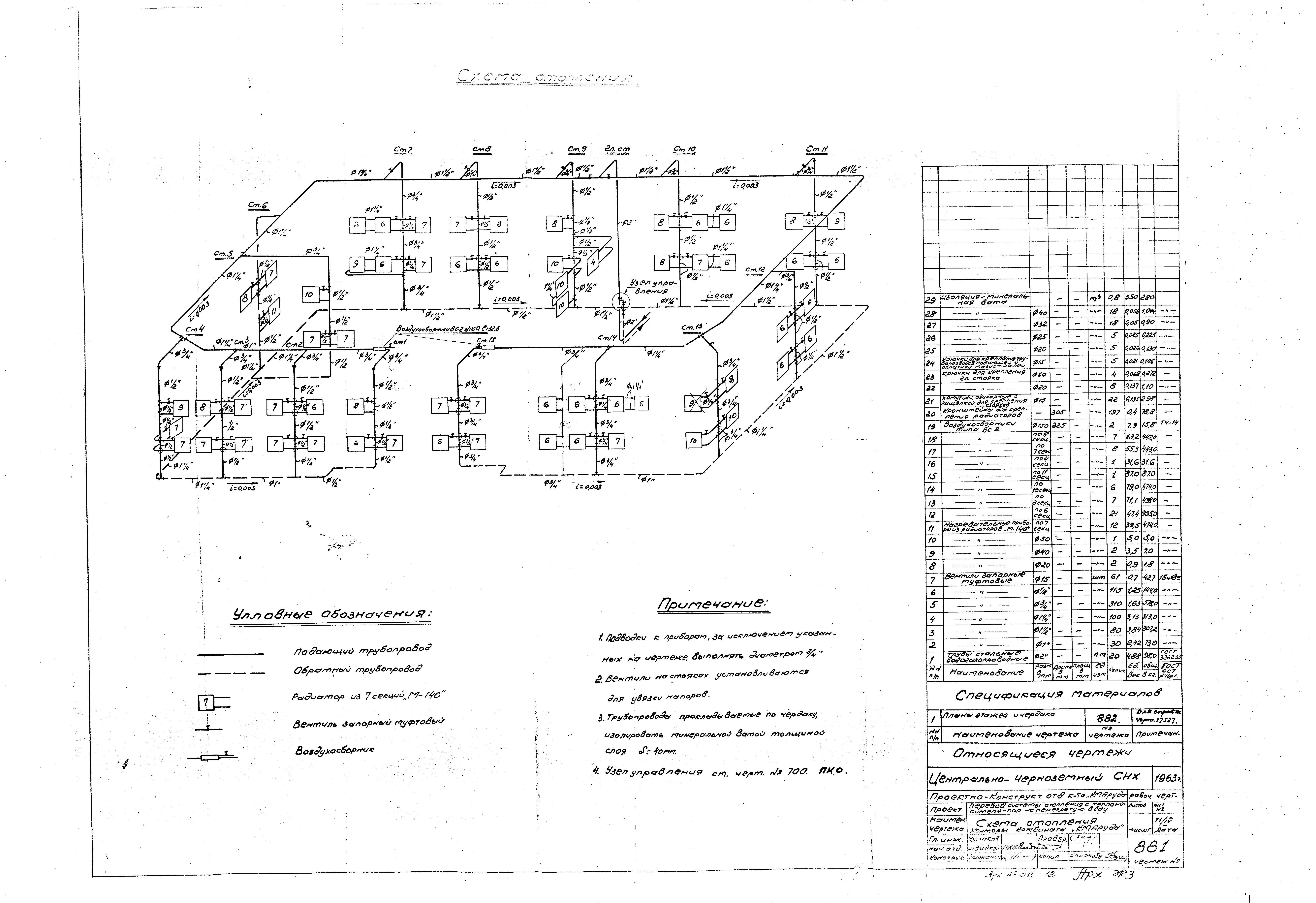

Тогда понятно, есть второй вопрос. Есть существующая система отопления верхней разводкой, однотрубная (см. чертеж). Балконы пристраиваются слева и справа (чертеж смотри выше). Как лучше подключить приборы на балконе:
1. от существующих стояков системы отопления
2. провести новые стояки с чердака.
Регулировки по стоякам отсутствует, но я планирую предосматреть

4 кВт величина достаточно большая и думаю сравнима с мощностью одного стояка в доме.
Думаю, стоит подумать над более тёплыми окнами....

Стесняюсь спросить - с момента реконструкции системы в 1963 г., за 50 лет ни у кого не возникало мысли реконструировать ее, а не насиловать?

В следующем году вроде по плану переделка, а в этом подключимся к существующей системе

Т.е. в ближайший отопительный сезон Вы разрегулируете всю систему отопления вообще и оставите без отопления помещения 1-го этажа на стояках с доп. врезками. У Вас однотрубка с верхней разводкой - с какой температурой придёт вода на 1-й этаж после Ваших балконов? 20-30 градусов в холода, да и это ещё в лучшем случае! dont.gif

Я, например, в чудеса для тупиковой однотрубки без отключающей арматуры на стояках, да ещё и смонтированной при царе Горохе, не верю.

в однотрубке нет смысла балансировочников, по назначению.. это вроде как убирать "какашки" после своих же ошибок.. или чьих то других ошибок..
просчитайте гидравлику системы перед тем как врезаться и еще раз подумайте стоит ли отапливать такой холодный балкон.. конденсат ведрами собирать.. надо подумать об изоляции
