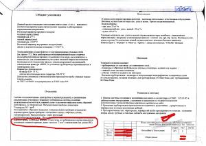

Смотрите, в 11 посте - http://forum.abok.ru/index.php?showtopic=9...t&p=1046444 есть фотка - там как раз сфотографирован участок трубы от магистралей отопления, которые соединяются с разных концов чердака и дальше идут к проточному воздухосборнику.
Если посмотреть на чертеж - http://forum.abok.ru/index.php?showtopic=9...t&p=1046390
То там это обозначено как кран шаровый диаметром 50 и от него идет краник обозначенный 15Б1бк диаметорм 15.
Вот на той фотке в 11 посте всё это как видно было упрятано под теплоизоляцию (предварительно демонтировано) и покрашено светло-серой краской.
На новом чертеже никаких кранов нет. Воздухосборник там нарисован, но кран от воздухосборника нарисован уже не на чердаке, а в подвале.
Ну то есть ребята всё перерисовали, как я говорил.

Это, насколько понимаю, зависит от высоты прохождения канализации, а она там высоко расположена.
Так что этот пункт прямо в документации прописан:

Это касается больше слива системы отопления для проведения промывки/ремонта, в бытовую можно сбрасывать, если есть разрешение/договор с организацией которая водоотведение обеспечивает (обычно это дешевле "бочки").
Пункт в СНиПе касающийся ИТП (а это ИТП) я вам приводил.
